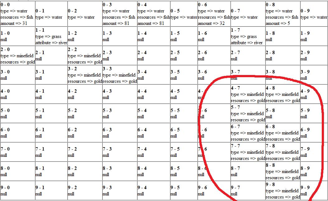

Jeg har et brett, som kan ligne på et sjakkbrett i et multidimensjonalt array som jeg kaller $map. $map[x-koordinat][y-koordinat]. Si at man tar utgangspunkt i $map[5][5]. Dette feltet består av "gull". Jeg skulle gjerne hatt en funksjon som jobber seg ut i fra dette punktet og finner alle punkter av samme type (gull altså) som ligger i nærheten av dette, og returnerer antall treff. Det vil si at hvis $map[4][5] også er gull så vil algoritmen sjekke om felter rundt $map[4][5] også er gull.
Se vedlagt bilde. Der er det en rød sirkel, tallet algoritmen skal returnere her skal være 9. Punktene jeg leter etter trenger ikke ligge direkte over eller på sidene av utgangpunktet, men på en eller annen måte være tilkoblet dette "feltet".
