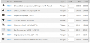

prøvde denne, men vet ikke hvordan denne fungerer, trenger hjelp med å ordne et oppsett til meg, vær så snill
Ja det bør jo være enkelt å greit, kan sette opp noe på et par minutter.
Har du noe krav til at det brukes en spesifikk butikk, eller er det bare å kjøre på?
Nja, problemet med skikkelig vannkjøling er at det ER dyrt.

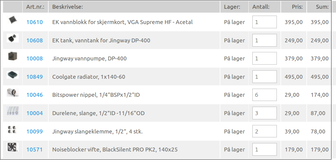

Men uansett, jeg har laget et oppsett til deg her.
Du mangler en sølvting, og selvsagt litt destillert vann.
Det andre du trenger er noen kjøleribber til minnet på skjermkortet. Dette fant jeg ikke på techbay.no før etter at jeg tok bildet; men de har det altså her.
Det oppsettet jeg har laget ovenfor er ikke noe som lar seg bygge ut mye. Den pumpen er relativt svak og vil ikke klare seg på en vannkjølingsloop som omhandler alt i PC'en. Men bortsett fra pumpen, kan alt brukes om igjen.
Du kan vurdere om du vil investere 300-400,- ekstra i en pumpe som kan følge med deg videre.
Du må også vurdere om du vil kjøpe en 120mm radiator istedet for den 140mm jeg har valgt der. 140mm kjøler selvsagt bedre, men det er ikke så mange kabinetter som støtter 140mm - så dersom du har planer om å bytte kabinetter en gang så er det ikke så trygt valg.
