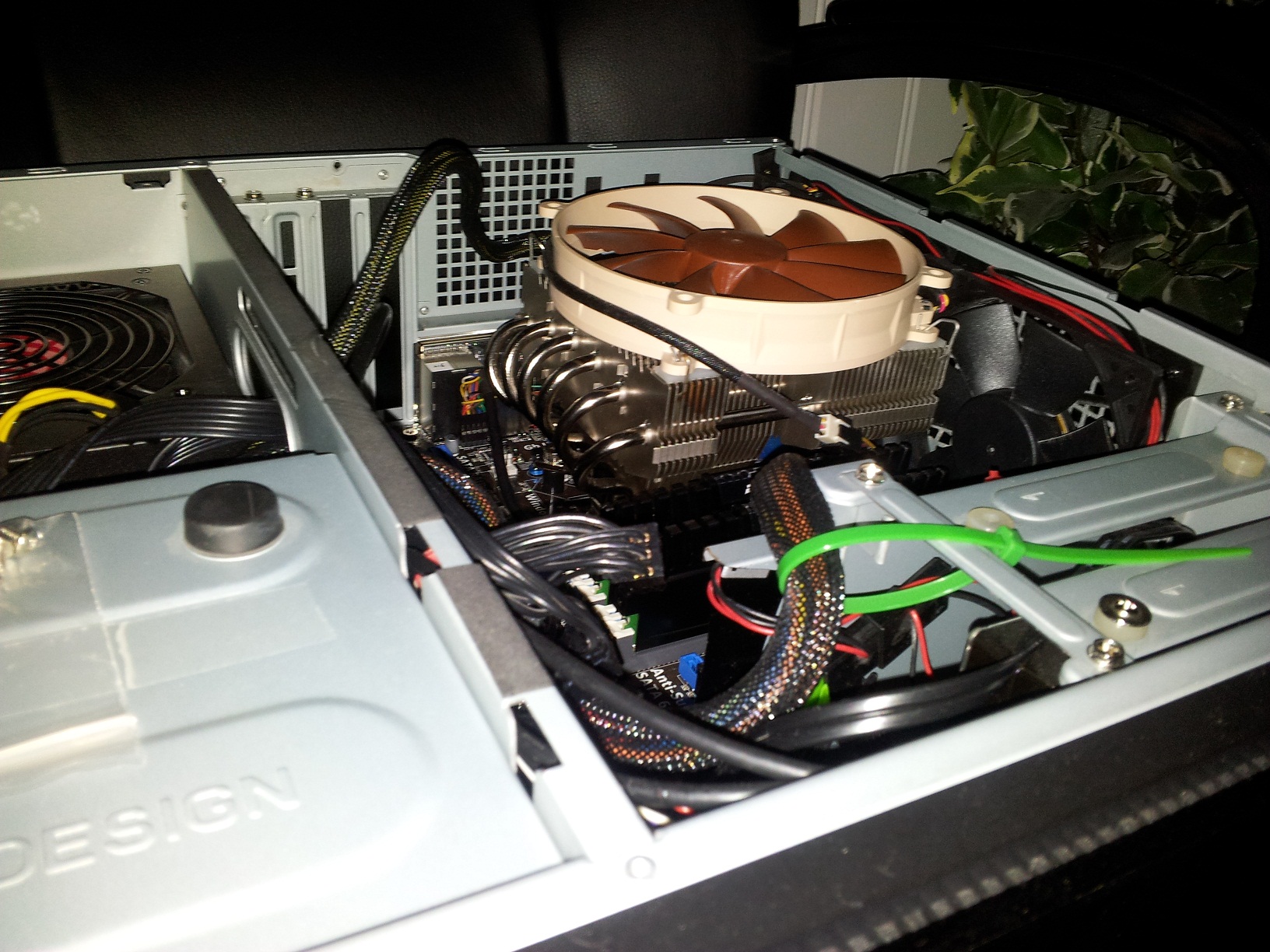

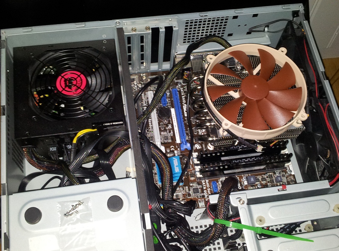

Nator Skrevet 3. august 2011 Del Skrevet 3. august 2011 Har samme kabinett. Monterte denne Noctua-kjøleren: http://www.dustinhome.no/noctua-nh-c12p-se14-s-1155-1156-1366-am3/product/5010374084 Lenke til kommentar https://www.diskusjon.no/topic/1363722-cpu-kj%C3%B8ler-antec-fusion-remote/#findComment-18109524

Nator Skrevet 4. august 2011 Del Skrevet 4. august 2011 (endret) Har ikke hatt noen problemer. Den får akkurat plass med vifta inkl, selv om den rører borti lokket så er det ikke noe problem å få det på. Kjørte dette med et GTX 570 i flere mnd. Modda kabinettet for å få plass til 570-en Endret 4. august 2011 av Nator Lenke til kommentar https://www.diskusjon.no/topic/1363722-cpu-kj%C3%B8ler-antec-fusion-remote/#findComment-18115563

reyerd Skrevet 5. august 2011 Del Skrevet 5. august 2011 (endret) har og antec fusion og lukter litt på denne kjølern, men lurer litt på dette med plass. ser på bildene over at det funker fint, men er skeptisk til dette med at lokket på kabinettet kommer helt ned på vifta. Har am3 phenom II 965 og bruker stock kjøler nå, er fornøyd med temperaturen, men liker ikke støyen som kommer fra den. Og da tenker jeg denne noctura kjølern er noe mer stille. Vil denne noctura kjølern funke bedre en stock kjøler, slik at jeg får lavere temperaturer? I tilegg vil vel denne kjølern sørge for en del luftflyt i kabinettet, slik at nb og sb får litt mere luft på seg? Endret 5. august 2011 av reyerd Lenke til kommentar https://www.diskusjon.no/topic/1363722-cpu-kj%C3%B8ler-antec-fusion-remote/#findComment-18120405
Nator Skrevet 5. august 2011 Del Skrevet 5. august 2011 (endret) Det er noen hull i lokket ca over der vifta er, men jeg tror det meste av lufta trekkes fra innsiden av kabinettet, og deretter blir blåst ut ganske greit av de to viftene på siden selv på low setting. Har ikke merket noen vibrasjoner eller lignende. Noctua-kjøleren er meget god sammenlignet med stock! Jeg tror ikke engang du trenger vifta på toppen, jeg lot den være på bare for sikkerhets skyld/ekstra kjøling. Før jeg oppgraderte burken til LGA-1155, kjølte jeg en Q6600 med Ninja Mini uten vifte (bare de to kabinettviftene på siden) uten noen problemer. Endret 5. august 2011 av Nator Lenke til kommentar https://www.diskusjon.no/topic/1363722-cpu-kj%C3%B8ler-antec-fusion-remote/#findComment-18121509
