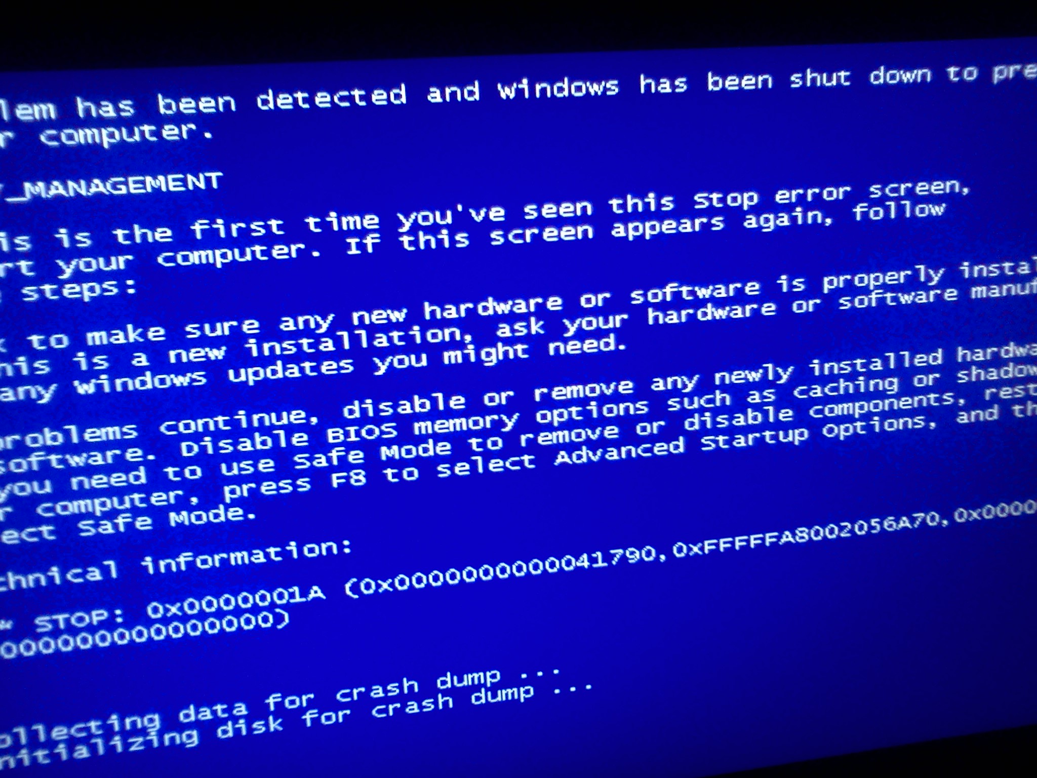

MacNeil Skrevet 2. august 2011 Skrevet 2. august 2011 (endret) Hallo! På lørdag monterte jeg sammen min helt nye pc med ASUS P8P67 EVO B3, i5-2500k og HD6950 i CrossFire, som har fungert fint de siste 2 dagene, helt til i går da jeg plutselig fikk en BSOD mens jeg var på youtube. Noe jeg syntes var merkelig fordi PCen kjørte alle de nyeste spilla med over 100 fps uten problemer, og så skal det skje på YouTube? Jeg fikk regelmessige BSOD resten av dagen og vart tilslutt så lei att jeg formaterte harddisken for derretter å installere Windows på nytt. I bluescreenen sto det bla. noe om MEMORY_MANAGMENT. Cirka halveis i installeringen av Windows fikk jeg en feilmelding med error code 0x80070570 (har også fått mange andre) Det skjer hver gang jeg prøver å installere Windows. Kan det være RAM'en som er defekt? Harddisken kanskje? Trenger sårt litt hjelp! Endret 2. august 2011 av JewAlmighty
Gjest Slettet+513 Skrevet 2. august 2011 Skrevet 2. august 2011 (endret) Prøv å kjøre minnetester og se i bios at du ikke gir minnet for mye eller for lite volt. Om du har så prøv andre Ram brikker. Endret 2. august 2011 av Slettet+513
Hareide Skrevet 2. august 2011 Skrevet 2. august 2011 (endret) Vil si at det er naturlig å starte feilsøkingen på minnefronten med blåskjermen som du har fått. Jeg ville prøvd å teste en og en minnemodul. Da finner du kanskje synderen. Evt: Ta en kjapp test med windows sin 'minne test': 1: Trykk F8 under oppstarten, slik at du kommer til 'Windows Boot Menu'. 2: Trykk 'TAB' og gå ned på 'memory diagnostics tool'. Mulig det heter noe lignende. Et bedre alternative er å bruke programmet 'unetbootin' til å installere Ubuntu på en minnepenn. Når du booter fra denne, så får du et valg om å kjøre 'memtest86' (mulig det er memtest86+). Kjør testen og se om du får noen feil. (kan også lastet ned og brennes på cd, men ikke alle som har slikt liggendes) ***** Når det gjelder de 'nye' cpu'ene med integrert minnekontroller, så har mange tidligere hatt problemer fordi cpu rett og slett ikke er godt nok montert i sokkelen på hovedkortet. Vil derimot tro at Intel har tatt grep for å unngå dette på generasjon 2, som du har. Sjekk at minnet ditt ikke kjører for aggressive innstillinger (bruk programmet cpuz i windows). Du har vel ikke tilfeldigvis overklokket? Hvilke minnemoduler har du? Hvis du tar en screenshot av infoen i programmet CPUid/Cpuz, så er det mye nyttig informasjon der. Du kan jo også prøve å boote Ubuntu fra en minnebrikke. Hvis Ubuntu kjører uten problem, så vil jeg gjette meg til at problemet er relatert til drivere i windows eller hardisken din. (Se programmet 'Unetbootin') Endret 2. august 2011 av Hareide 1

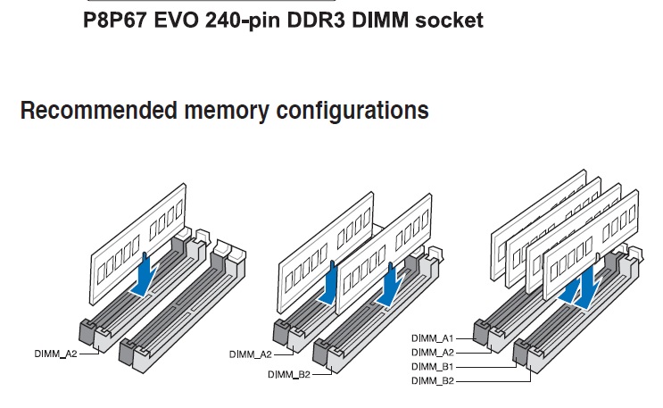

Hareide Skrevet 2. august 2011 Skrevet 2. august 2011 (endret) Har du de gamle brikkene i pc'en nå? Corsair Vengeance 8GB CL8. Her har du jo sikkert 2x4GB. Har du prøvd å benytte bare en brikke? I følge manualen til P8P67 EVO B3, så skal minne stå slik: Altså inn i DIMM #2. PS: Finner ikke noe kort som heter 'ASUS P8P67 EVO BE'. Det skal ikke være EVO B3? Endret 2. august 2011 av Hareide

MacNeil Skrevet 2. august 2011 Forfatter Skrevet 2. august 2011 Har du de gamle brikkene i pc'en nå? Corsair Vengeance 8GB CL8. Her har du jo sikkert 2x4GB. Har du prøvd å benytte bare en brikke? I følge manualen til P8P67 EVO B3, så skal minne stå slik: Altså inn i DIMM #2. PS: Finner ikke noe kort som heter 'ASUS P8P67 EVO BE'. Det skal ikke være EVO B3? Oisann, skal være B3 ja Ok, jeg prøver med brikkene i de slotsa og så trykker jeg MemOK, ja? Hva skal skje egentlig? DRAM_LED blinker, PC rebooter flere ganger, DRAM_LED blinker fortere og tilslutt lyser den konstant. Riktig?
