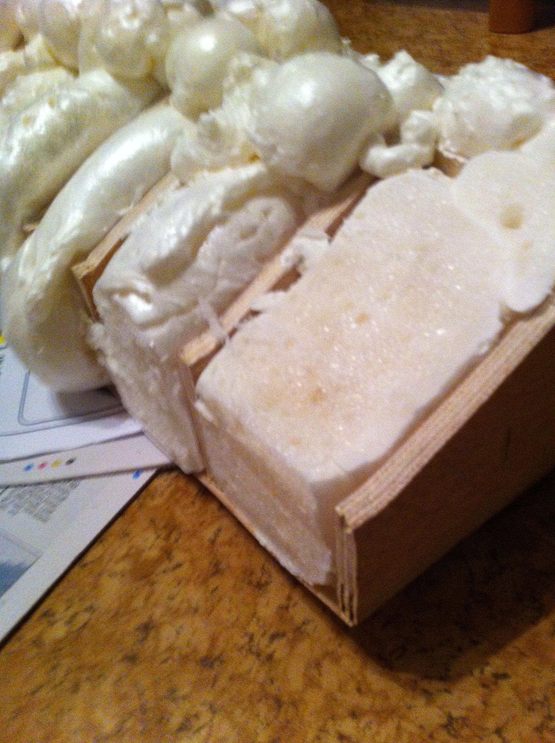

Whist1er Skrevet 18. oktober 2011 Skrevet 18. oktober 2011 Her går det unna! Bygg-/fugeskum ekspanderer ganske mye så det kan være en ide å teste dette på forhånd. Byggeskummet er såpass flytende at jeg tipper du må kle skrogsidene med tape før du fyller med skum. Bruk hansker...

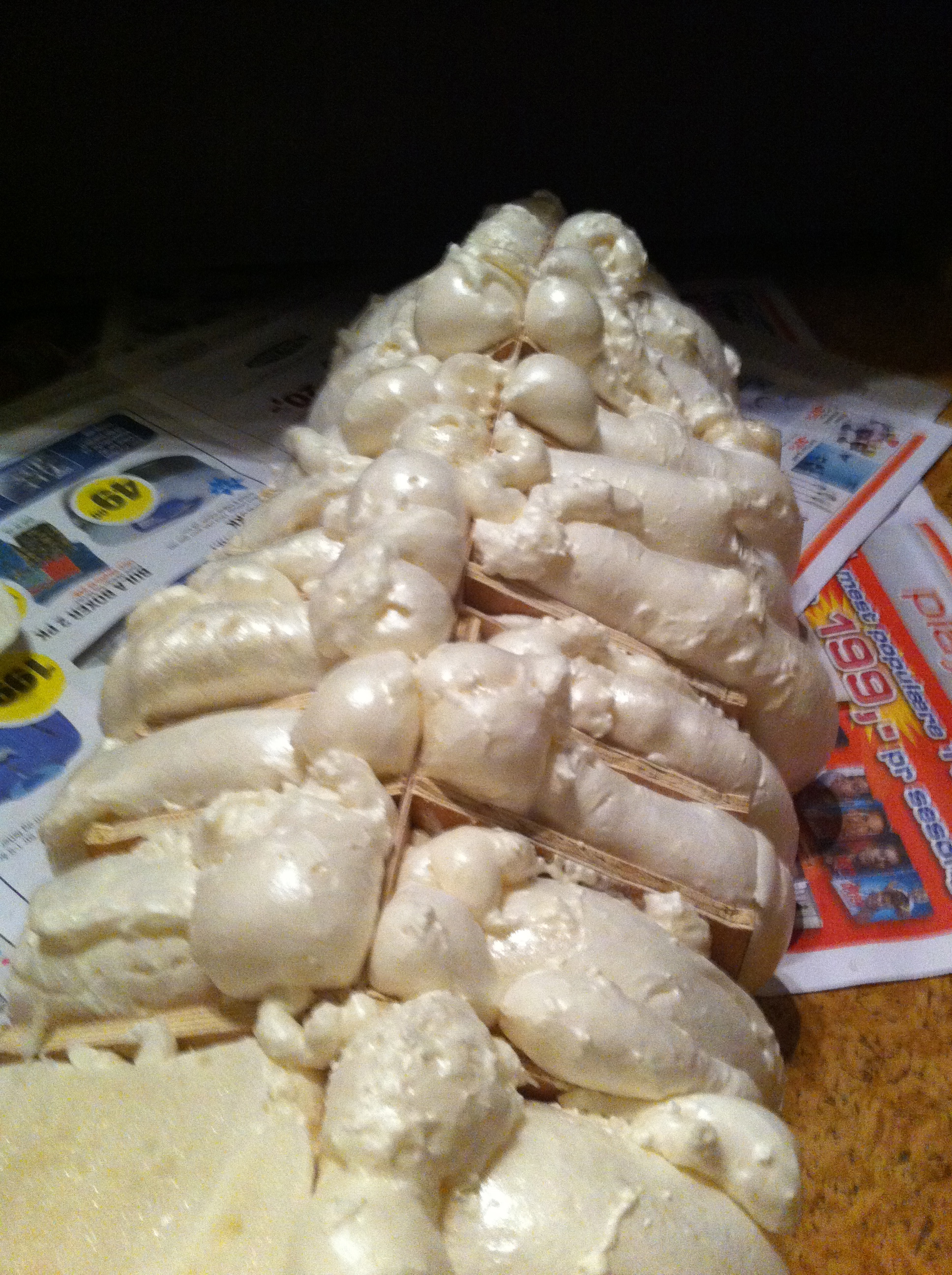

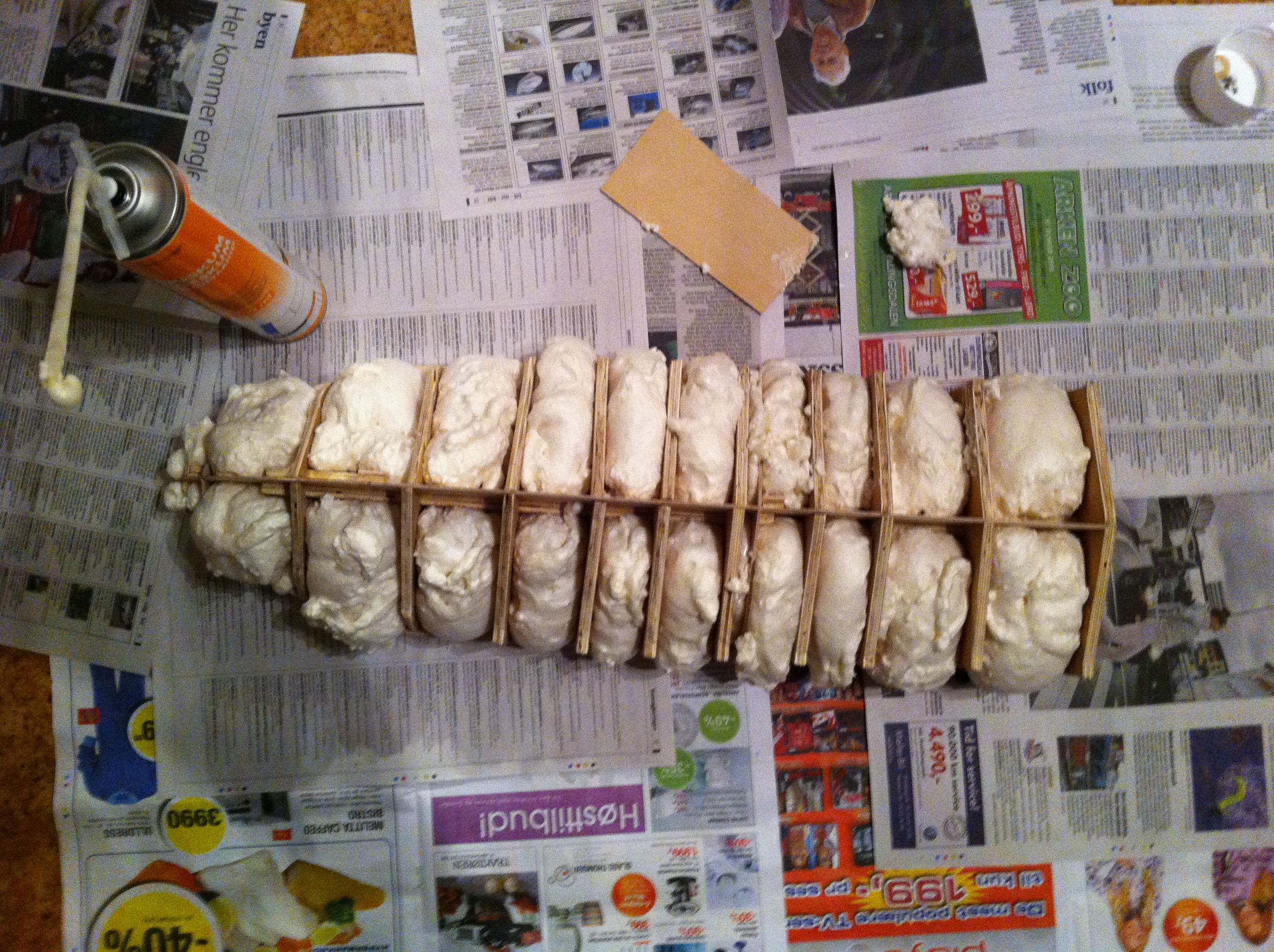

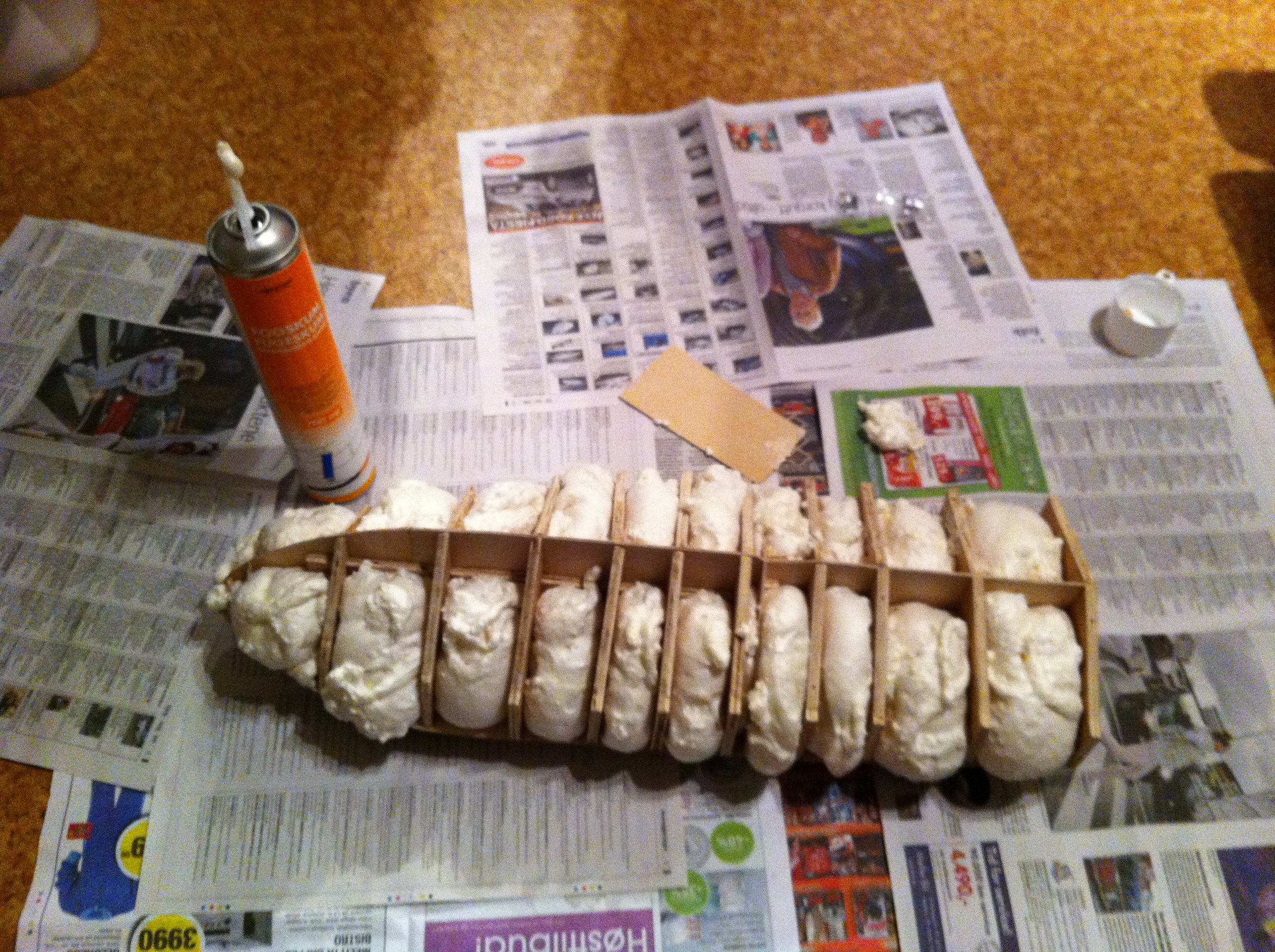

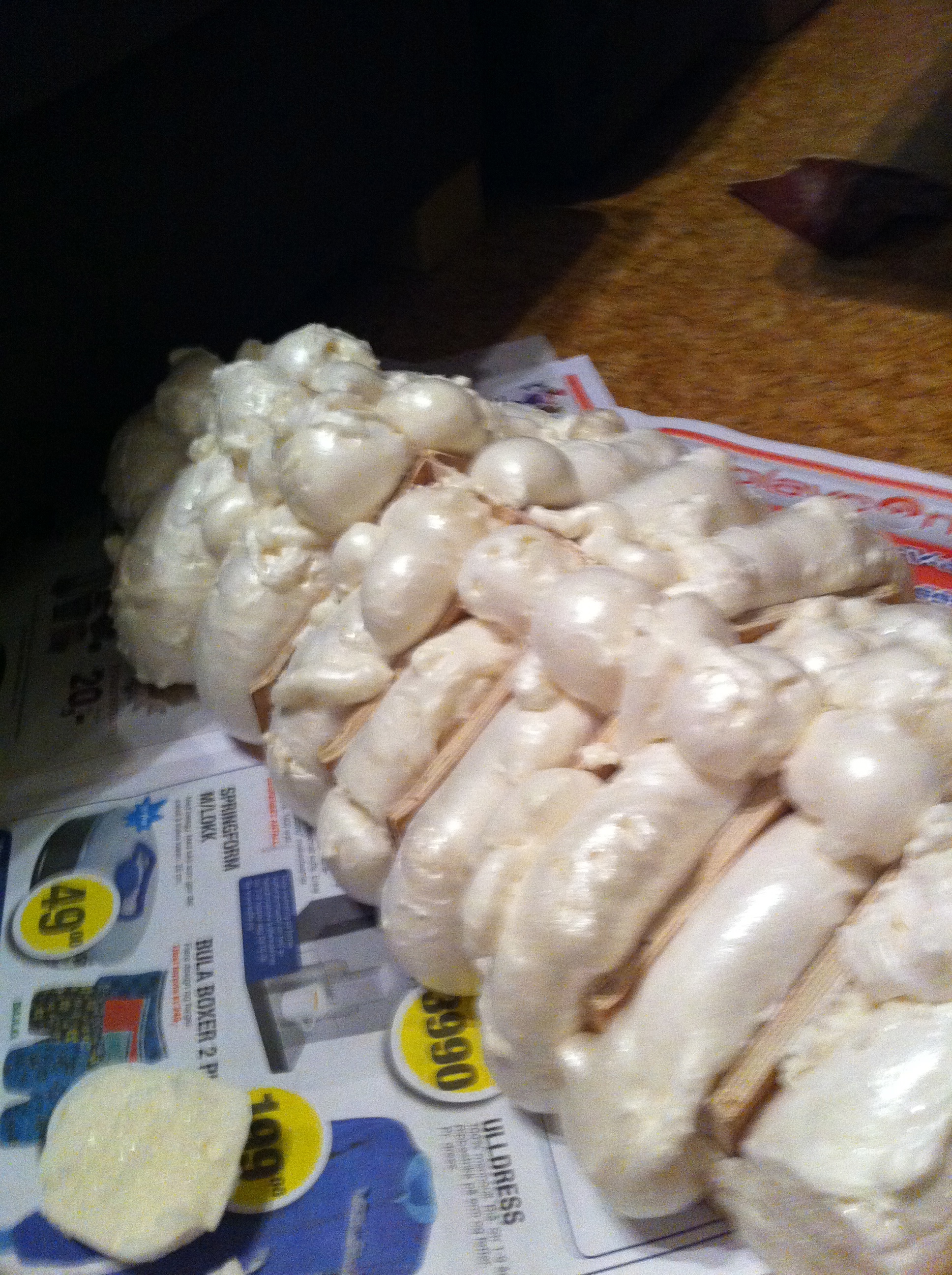

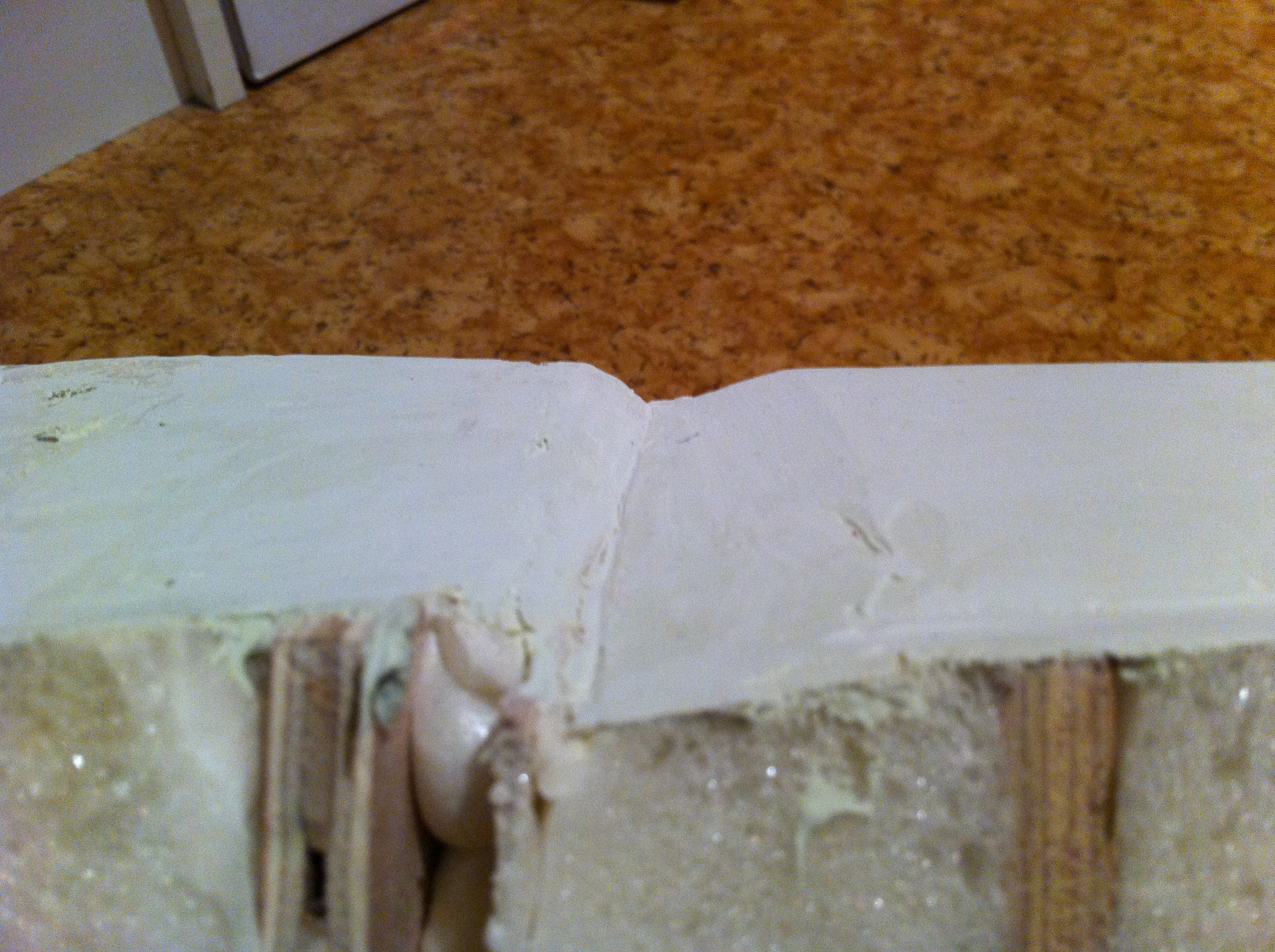

VeBoD..... Skrevet 22. oktober 2011 Forfatter Skrevet 22. oktober 2011 Hei igjen! Da har jeg skummet skroget...ganske stilig sånn gugeskum, første gang jeg bruker det, men det gikk helt greit, i morgen blir en travel dag men skal prøve å få kutett vekk det overflødige. var også å fikk kjøpt sparkel i dag pp100 tror jeg det heter, 159,- på Clas Ohlson med herder.
Whist1er Skrevet 22. oktober 2011 Skrevet 22. oktober 2011 KJør på med bilder. Dette blir gøy (og masse slitsom pussing)!

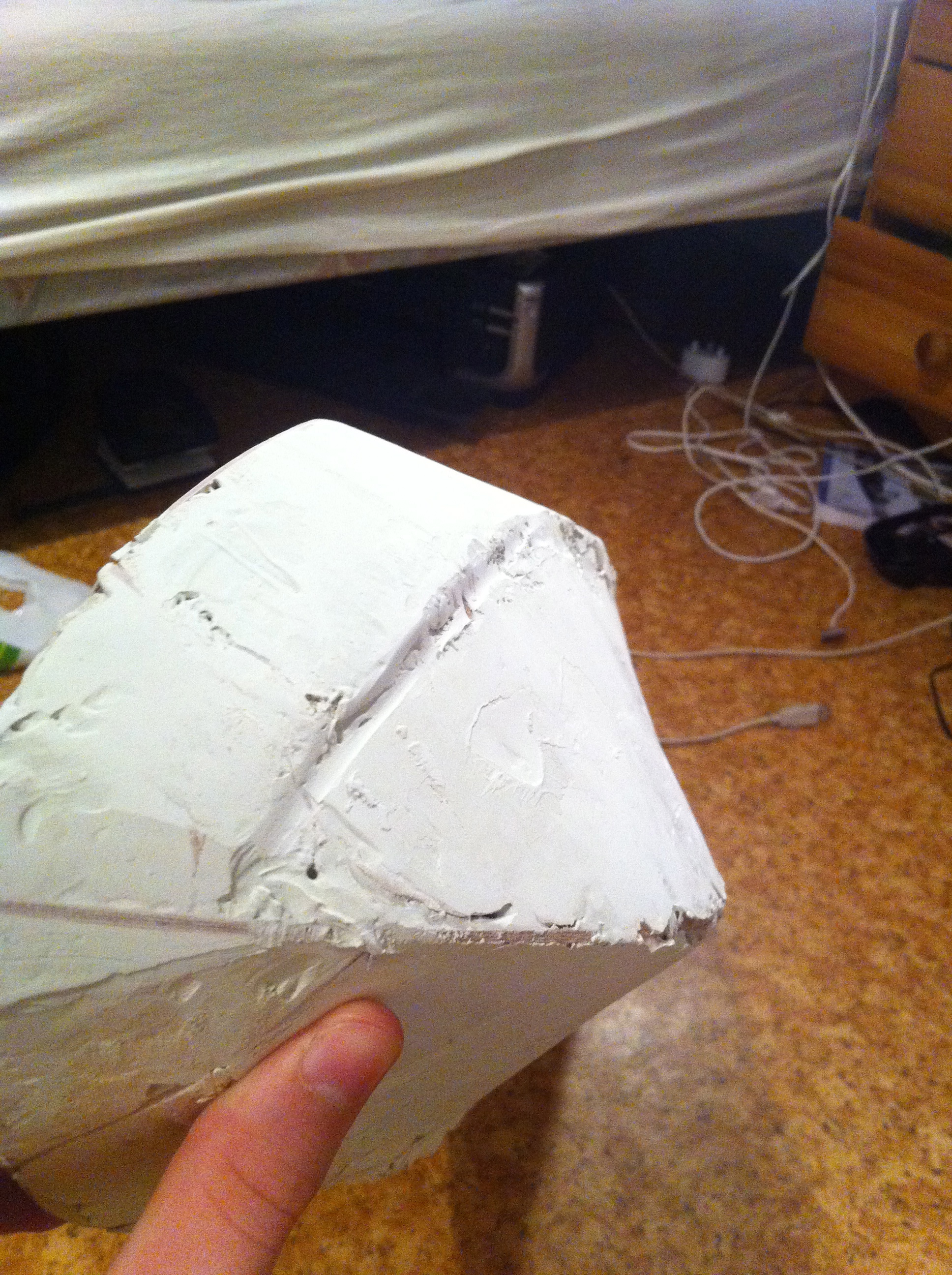

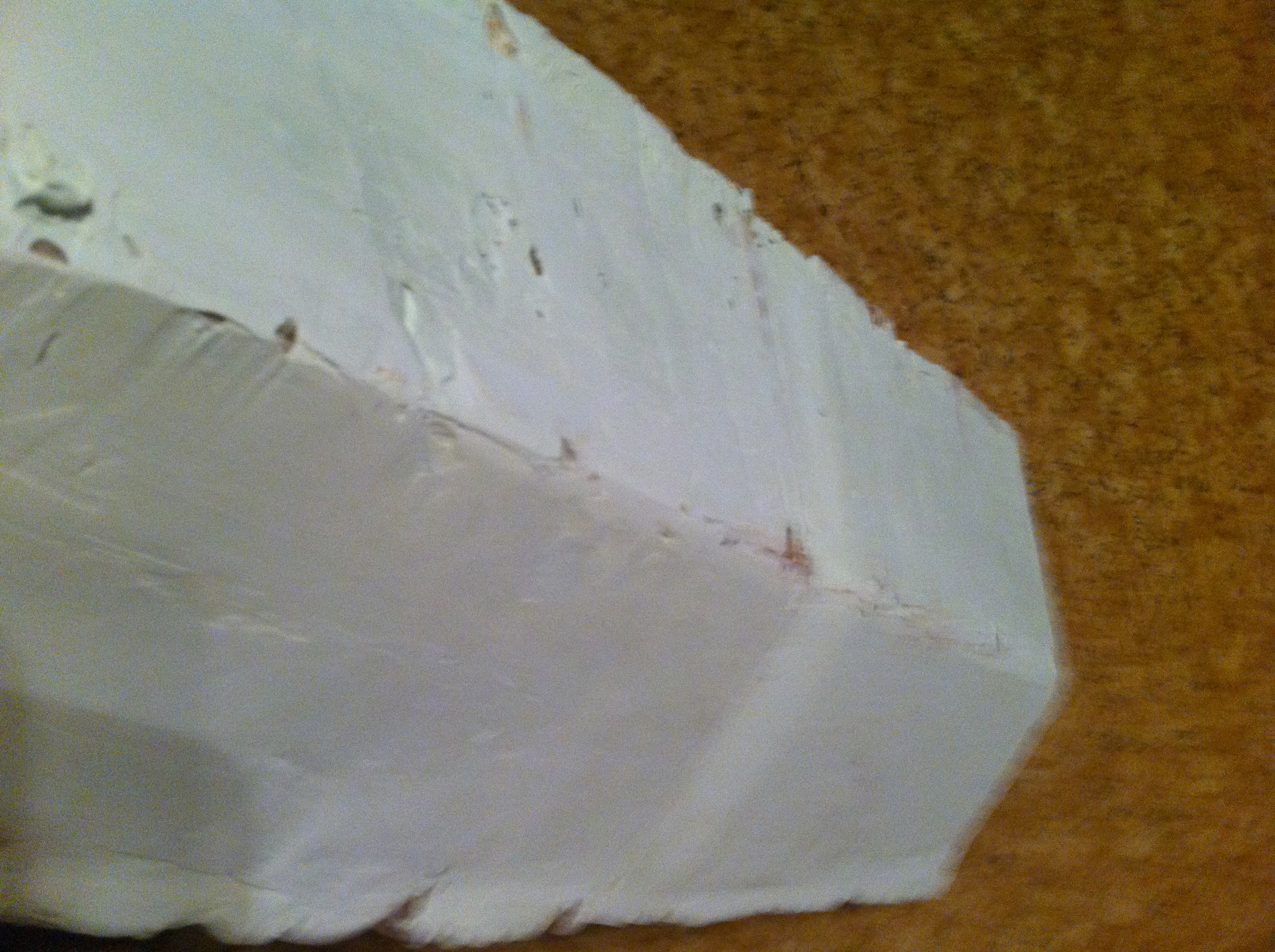

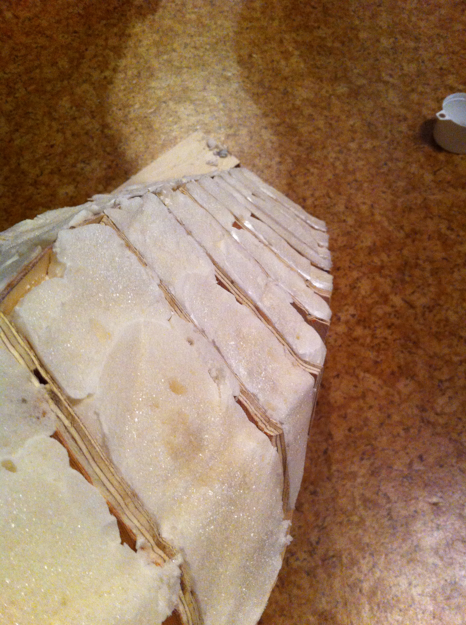

VeBoD..... Skrevet 23. oktober 2011 Forfatter Skrevet 23. oktober 2011 FInt å se at noen følger med Da har jeg kuttet vekk det overflødige, så nå begynner jobben med å sparkle og pusse... Legger ved noen bilder, kommer flere
Whist1er Skrevet 24. oktober 2011 Skrevet 24. oktober 2011 Nå ligner det absolutt en båt. Jeg ville om jeg var deg prøvd sparkelen (to-komp?) på et stykke avskåret fugemasse for å se om de reagerer på hverandre. Litt dumt om sparkelen smelter ned fugemassen nå når du er kommet så langt. Stå på!

VeBoD..... Skrevet 28. oktober 2011 Forfatter Skrevet 28. oktober 2011 Holder på å sparkle for tiden...kan poste noen bilder i morgen
VeBoD..... Skrevet 29. oktober 2011 Forfatter Skrevet 29. oktober 2011 (endret) I morgen skal jeg en tur ut i båthavnen, der er det et stort hus som jeg kan stå og jobbe i så da får jeg gjort mye Bilder: Endret 29. oktober 2011 av VeBoD.....

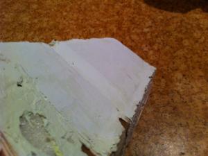

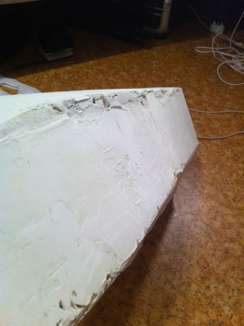

VeBoD..... Skrevet 30. oktober 2011 Forfatter Skrevet 30. oktober 2011 fikk gjort en del i dag. Fikk sparklet bunnen, nå står sidene for tur, etter det blir det et helsikkes pirkearbeid Bilder fra i dag:

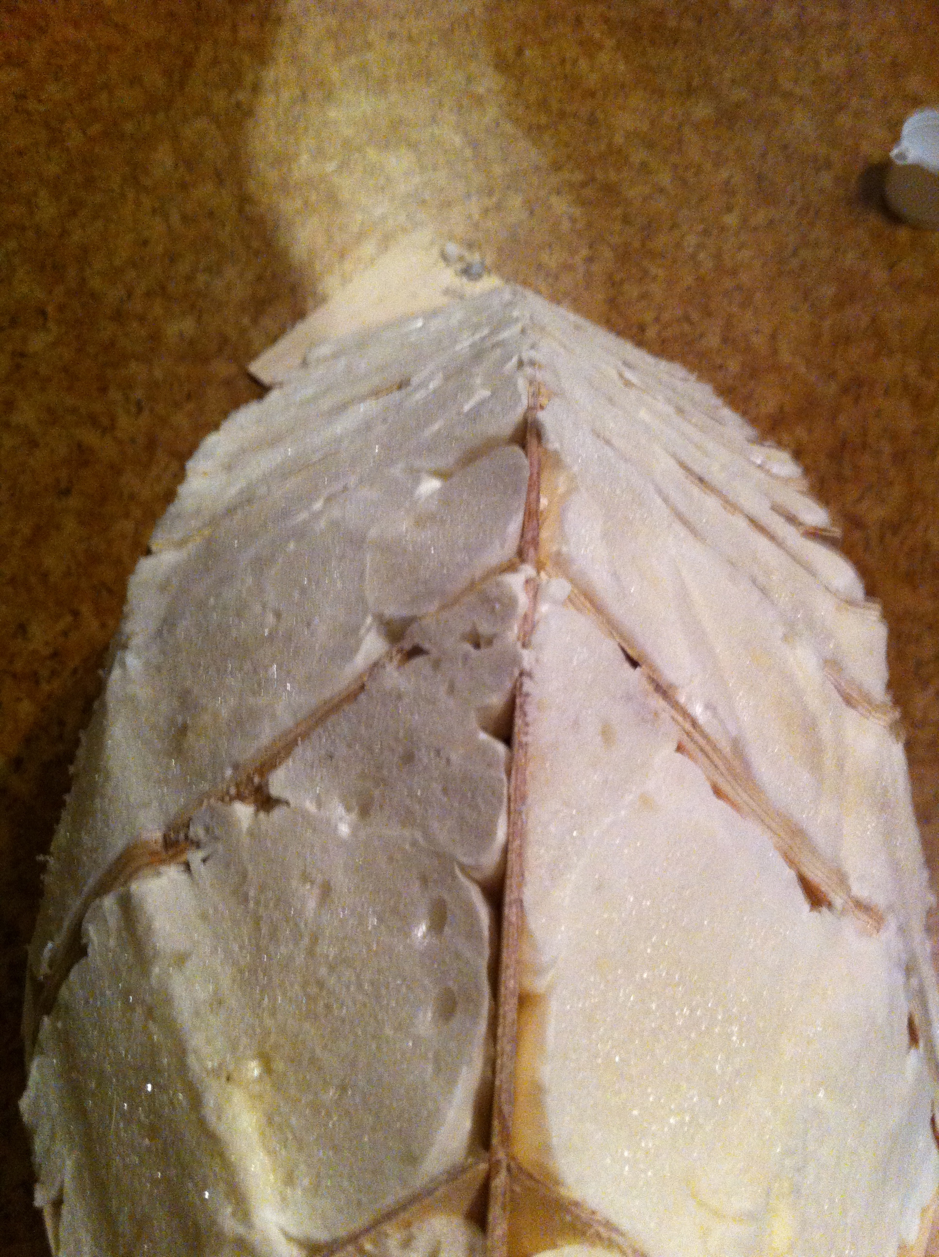

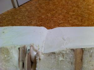

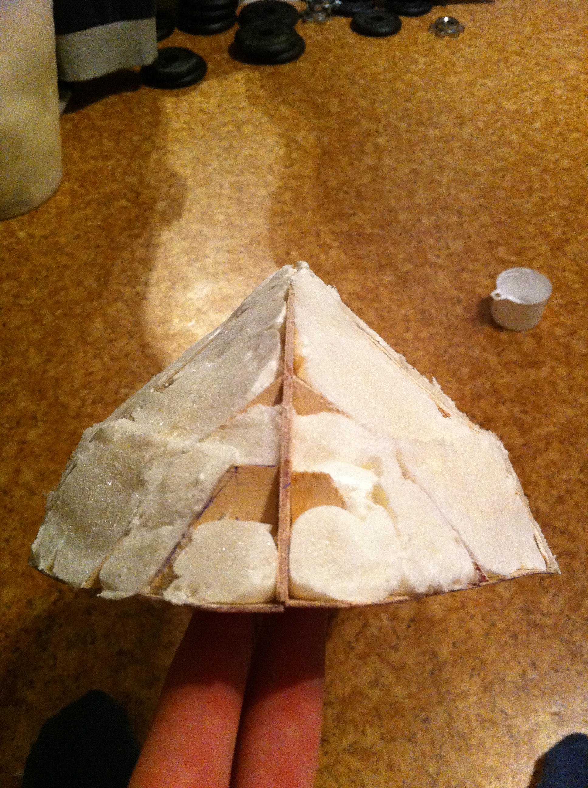

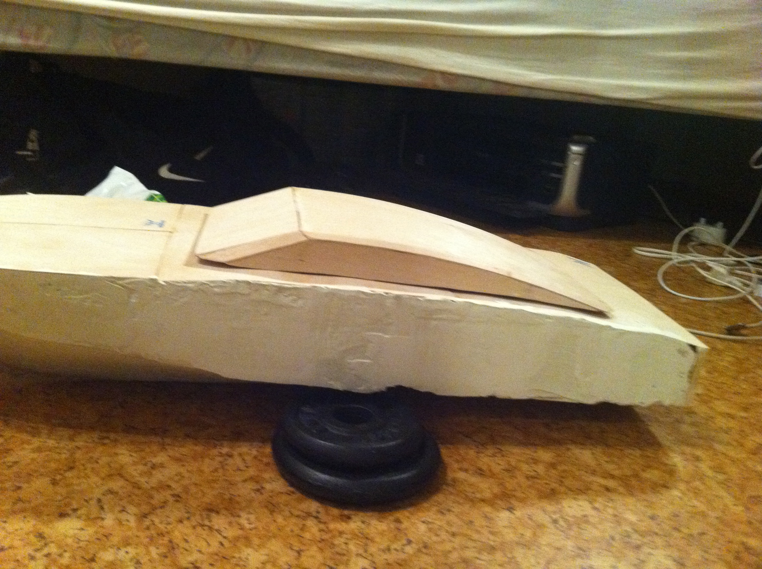

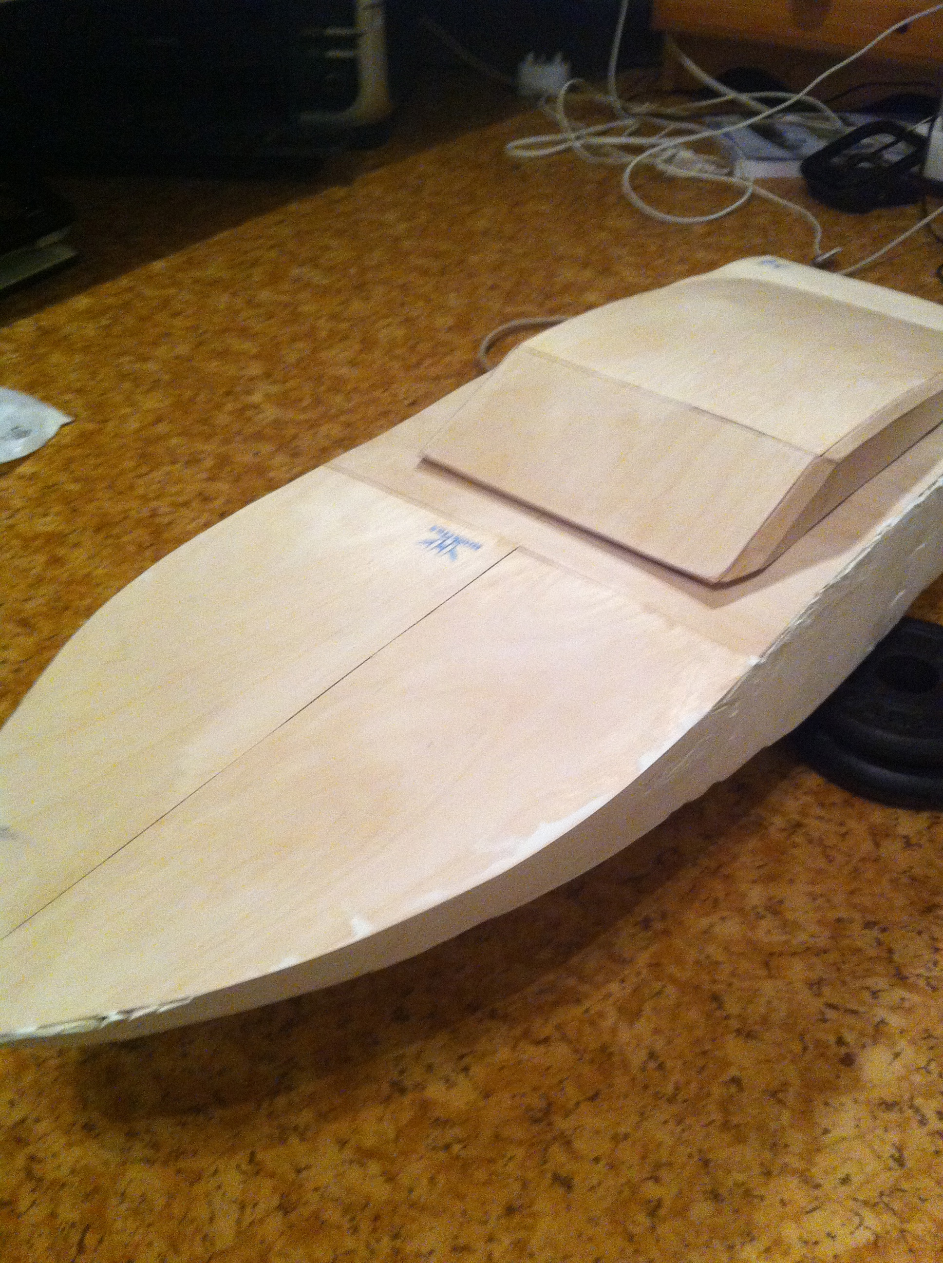

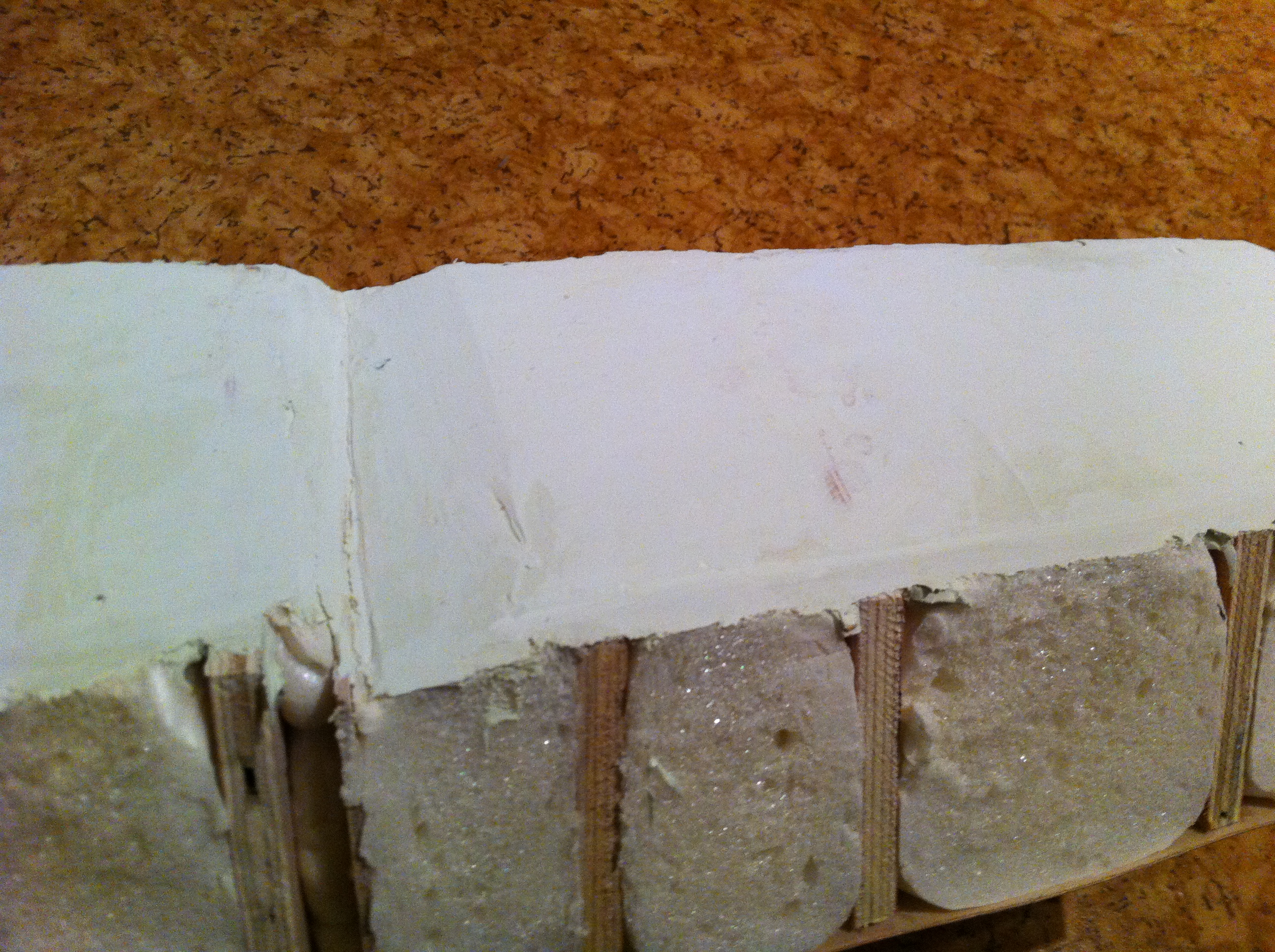

VeBoD..... Skrevet 22. november 2011 Forfatter Skrevet 22. november 2011 Hei! noen bilder, har ikke tid til å sparkle utenom helgene, men nå har jeg sparklet grovt bunnen og ene siden. Satt overbygget oppå sa får dere et lite bilde av hvordan den kommer til å se ut.
Whist1er Skrevet 23. november 2011 Skrevet 23. november 2011 Kult. Jeg ser frem til du skal starte på glassing av formen.

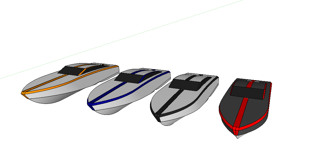

VeBoD..... Skrevet 3. desember 2011 Forfatter Skrevet 3. desember 2011 Hei. Jeg tenkte jeg skulle ha en avstemning om hvilken farge båten skal ha. Får se hvor mange som stemmer Jeg kommer til å telle stemmene når båten er klar for støping Nå er det bare å komme med forslag, så poster jeg bilder, og da begynner avstemningen -Vebod
Itek Skrevet 15. desember 2011 Skrevet 15. desember 2011 Kult! Jo flere bilder dess bedre! Den skal bli rød og sort slik den er i de første bildene!!
VeBoD..... Skrevet 18. desember 2011 Forfatter Skrevet 18. desember 2011 Hei! Jeg må se om jeg får tak i grå gelcoat, hvis ikke blir det hvitt skrog. Her er noen av fargene jeg tenkte
