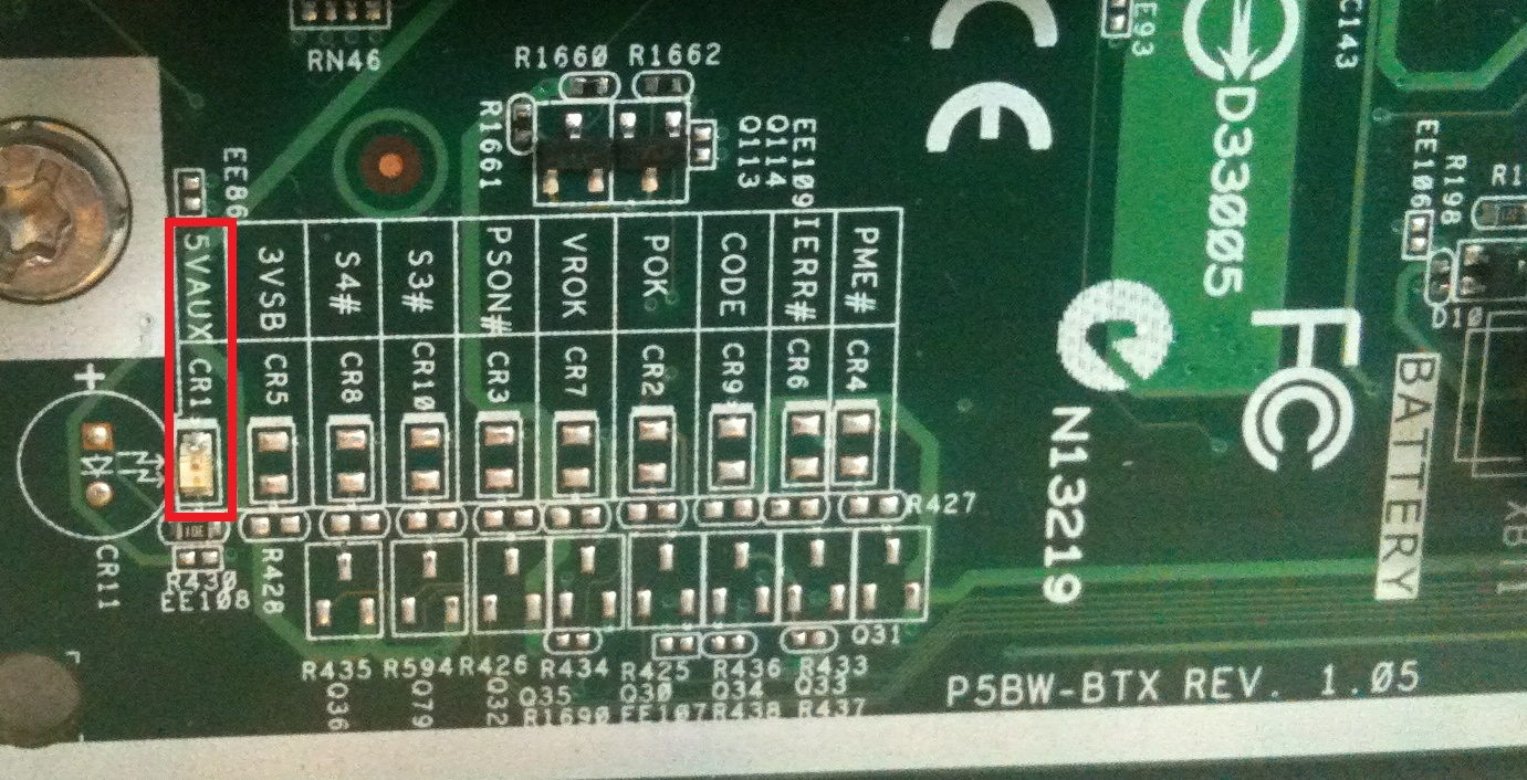

bellimo Skrevet 29. juli 2011 Skrevet 29. juli 2011 Hei Dette er en HP dc5700 Microtower. Har prøvd å skifte power supply, men samme feilen er der. Når jeg setter stikkontakten i veggen begynner '5v aux'(CR1) å blinke på hovedkortet og en tikkene lyd i høytalleren. Er hovedkortet som e gåent?
Andreassen96 Skrevet 29. juli 2011 Skrevet 29. juli 2011 prøv å koble fra alle ledningene til frontpanelet (usb, hodetelefonutgang m.m) fra hovedkortet.
bellimo Skrevet 29. juli 2011 Forfatter Skrevet 29. juli 2011 prøv å koble fra alle ledningene til frontpanelet (usb, hodetelefonutgang m.m) fra hovedkortet. Takk for respons Jeg har fjernet en og en kabel, koblet til diverse i front. Men forsatt samme feil !!
bellimo Skrevet 29. juli 2011 Forfatter Skrevet 29. juli 2011 Koble ifra alt som har med USB å gjøre..også bak.. Hei USB bak er koblet direkte til hovedkortet, men fjernet alle kabler koblet til. Forsatt samme feil
TaZ Skrevet 29. juli 2011 Skrevet 29. juli 2011 (endret) Har du lastet ned manualen til HKet?Står kanskje noe om den feilen der.. Finnes ikke manualt til det HKet ser det ut som.. Endret 29. juli 2011 av taz
TaZ Skrevet 29. juli 2011 Skrevet 29. juli 2011 (endret) Strømforsyningen som sto i maskinen ser vel ikke sånn som dette ut? http://www.computerparts-hardware.com/china-desktop_power_supply_use_for_hp_dc5700_dp-126351.html Etter det jeg kan forstå så er det en 5VAUX ut på disse så su kan vist ikke bruken en "vanlig" PSU på det HKet... Mulig jeg tar feil,men ser den PSUen er oppgitt med 5VAUX andre plasser.. Mulige det er en jumper på HKet som kan flyttes så du kan bruke en normal PSU.. Endret 29. juli 2011 av taz
bellimo Skrevet 29. juli 2011 Forfatter Skrevet 29. juli 2011 (endret) Strømforsyningen som sto i maskinen ser vel ikke sånn som dette ut? http://www.computerparts-hardware.com/china-desktop_power_supply_use_for_hp_dc5700_dp-126351.html Etter det jeg kan forstå så er det en 5VAUX ut på disse så su kan vist ikke bruken en "vanlig" PSU på det HKet... Mulig jeg tar feil,men ser den PSUen er oppgitt med 5VAUX andre plasser.. Mulige det er en jumper på HKet som kan flyttes så du kan bruke en normal PSU.. Takk hjelp Eg har lest litt manualen for pcen og finner ikke helt problemet mitt. Her er PSU eg har : http://www.cwc-group.com/404471.html Men når jeg leser her : http://www.computing.net/answers/hardware/wiil-not-boot-dell-dimension-e521/52747.html Se siste svar. De kan se ut som PSU og hovedkortet har tatt kveld? Endret 29. juli 2011 av bellimo
