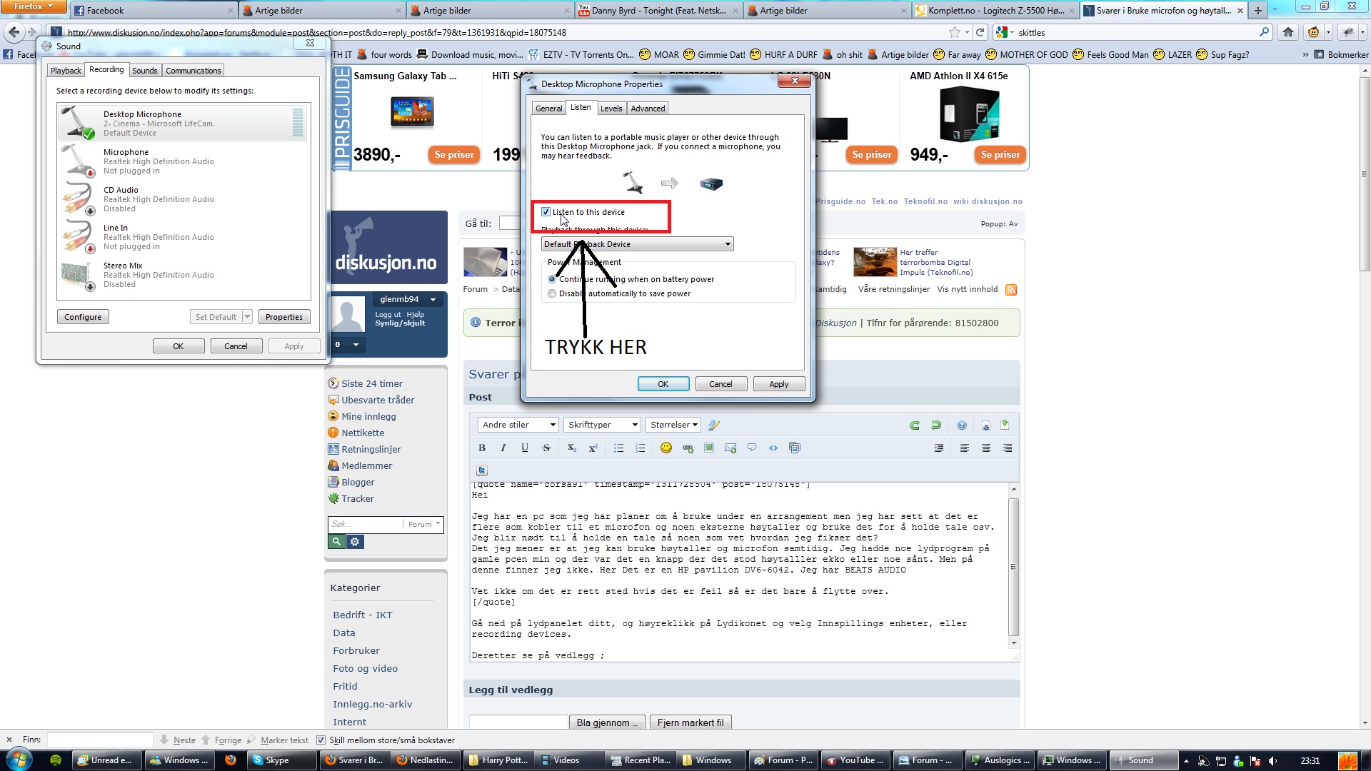

Gå ned på lydpanelet ditt, og høyreklikk på Lydikonet og velg Innspillings enheter, eller recording devices.
Deretter velg mikrofonen, å dobbelt klikk.
Se deretter på vedlegget
