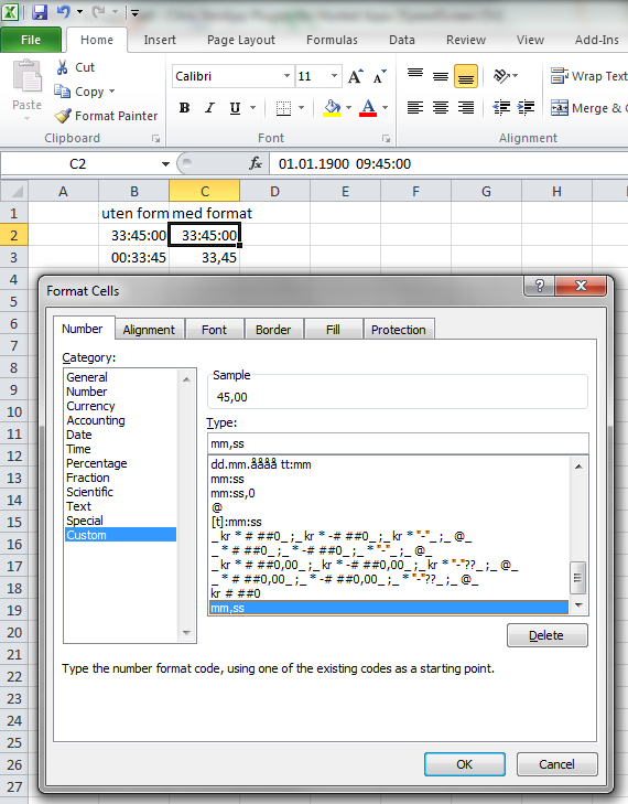

tohenrik Skrevet 15. juli 2011 Skrevet 15. juli 2011 (endret) Hei, har en celle som består av 33:34 (33minutter og 34 sekunder) denne skulle jeg gjerne konvertert til tall. 33,57minutter. Noen som kan hjelpe? hvis du skriver tallene i formatet tt:mm:ss så får du et mer riktig tall for formatering som du ser i bilde mitt, så har jeg en celle hvor jeg har 00:33:45 som jeg da med formateringen mm,ss blir til 33,45, du kan også formatere med mm,ss "sekunder" og få "33,45 sekunder" i cellen Jeg lurer litt på hva du skriver først skriver du om 33:34 har en celle som består av 33:34 (33minutter og 34 sekunder) så skriver du om 33,57minutter ? 33,57minutter. Endret 15. juli 2011 av tohenrik

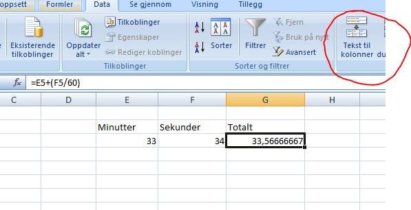

dabear Skrevet 15. juli 2011 Skrevet 15. juli 2011 Hei. Konverter tallene til to kolonner, slik at du i e5 får "33", f5 får 34 og legg inn følgende formel i g5: =E5+(F5/60) Da skal du forhåpentligvis få korrekt svar. Du kan konvertere tekst til to koloner ved å bruke "data"->"tekst til kolonner". Bruk kolon som separator. Resultatet skal bli som vedlagt, husk å tilpasse kolonnebokstaver etc.
tohenrik Skrevet 15. juli 2011 Skrevet 15. juli 2011 (endret) Det er mulig det er snart helg og jeg sløver litt men her er logikken: xx:xx (minutter: sekunder) 33:34 (minutter: sekunder) 33,34 (minutter) så nei jeg skjønner ikke hvordan 00:33:34 blir til 00:33:56 hvis du skal formatere kun sekunder til minutter så får du det du prøver å regne deg frem til typisk 0,xx min, men det stemmer jo ikke når du har minutt verdier som du endrer til minutter med med "xx,xx" isteden for "xx:xx" Jeg har fått en excel-fil som består av 3000 rader i formatet XX:XX (minutter, sekunder) 34 sekunder = 0,56minutter 34sek/60sek, skjønner? Så vet ikke om jeg ble så mye klokere av svaret ditt Endret 15. juli 2011 av tohenrik
maribors Skrevet 15. juli 2011 Forfatter Skrevet 15. juli 2011 (endret) Ahh. takker Burde stemme bra dette da!? Endret 15. juli 2011 av maribors
