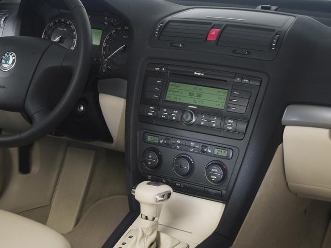

Suic Skrevet 9. juli 2011 Skrevet 9. juli 2011 (endret) Hei! Har lyst på mer trøkk i i bilen så jeg tenkte jeg skulle montere en subwoofer med innebygget forsterker, men lurte på om denne vil fungere greit til min originalspiller? Siden det står at den passer perfekt til et originalt lydanlegg.. Lurer også på hva mer jeg har behov for av ledninger osv. Har ikke peiling på bil eller lydanlegg så tenkte det var noen her som hadde peil Jeg skal få en til og gjøre jobben, men da må jeg vite hva jeg skal bestille Har en Skoda Octavia 2005 modell. Endret 9. juli 2011 av aR_

Suic Skrevet 14. juli 2011 Forfatter Skrevet 14. juli 2011 Da har jeg fått subben, men er det noen andre som har montert anlegg i en octavia? Åssen fikk dere strøm fra batteriet og bak til subben? Det er jo ikke noe kanaler på siden? Og selve spilleren, åssen får du den ut? Prøvd og ta en flat skrutrekker og "lirke" den ut, men kommer ingen vei. Vil liksom ikke ta i for hardt heller :S
cossiemk1 Skrevet 14. juli 2011 Skrevet 14. juli 2011 Du må bare finne en gjennomføring i torpedoveggen, gjerne en gummiplugg det går kabler i fra før. Spilleren må du ha riktig verktøy for å få ut, denne: http://transmedia.mystore.no/ds_product_info.php/cPath/193_541/products_id/5278 eller denne: http://transmedia.mystore.no/ds_product_info.php/cPath/193_541/products_id/5276
Suic Skrevet 15. juli 2011 Forfatter Skrevet 15. juli 2011 Spilleren må du ha riktig verktøy for å få ut, denne: http://transmedia.mystore.no/ds_product_info.php/cPath/193_541/products_id/5278 eller denne: http://transmedia.mystore.no/ds_product_info.php/cPath/193_541/products_id/5276 Sikker på det? Finner ikke no hull og putte den i
cossiemk1 Skrevet 15. juli 2011 Skrevet 15. juli 2011 Den spilleren var annerledes ja.... Kanskje knappene i hvert hjørne er til å ta av?? Hør med transmedia du, han vet det sikkert
Suic Skrevet 16. juli 2011 Forfatter Skrevet 16. juli 2011 Den spilleren var annerledes ja.... Kanskje knappene i hvert hjørne er til å ta av?? Hør med transmedia du, han vet det sikkert Heisan. Det sitter et deksel i hvert hjørne over torx-skruen, som du vipper ut: http://www.fitaudio.com/?View=entry&EntryID=172 Alt du trenger av verktøy er en torx T20... -- Mvh Stian J Kringlebotten Daglig leder, www.transmedia.no Og det stemte jo
