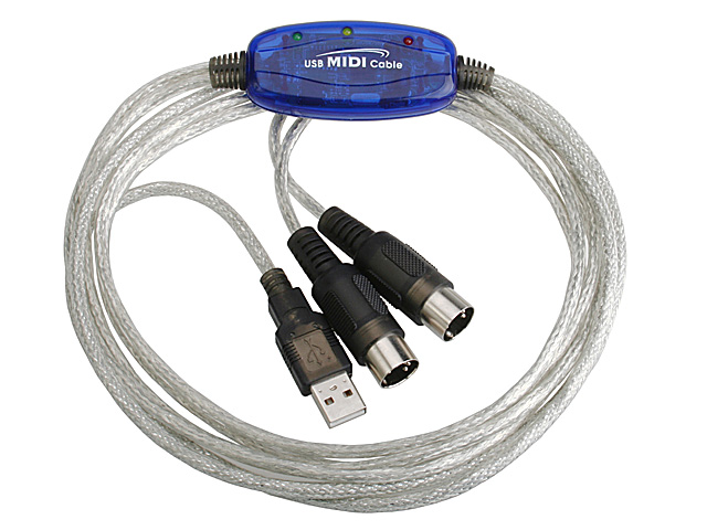

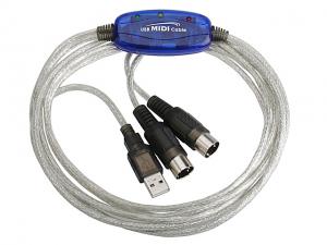

jkhgtdr7tygutfyg9gf7 Skrevet 7. juli 2011 Skrevet 7. juli 2011 Jeg skal koble et gammelt Roland HP136 piano til en iMac med Logic. Rolanden har to midi-kontakter (inn/ut) og jeg trenger en adapter til USB. Før har jeg hatt en adapter som funket bra, og som besto av tre kabler (midi inn / midi ut/ USB) og en elektronikkdel i midten. Nå har den plutselig sluttet å fungere, og jeg står mellom å kjøpe en tilsvarende, eller en uten "elektronikkklossen" i midten. Er det noen forskjeller i kvalitet/antall signaler de kan overføre samtidig?
Axxxy Skrevet 7. juli 2011 Skrevet 7. juli 2011 Den ledningen med "elektronikkdel" kan du annse som en converter. Den hjelper PCen og MIDI enheten å forstå hverandre bedre. Den fungerer som ett adapter. Eller som det heter: Midi Interface Så med "elektronikkboksen" vil nok være best ja Men skal du ha noe skikkelig må du kjøpe ein boks som ligger opp i 1000kr.

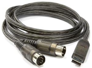

Flimzes Skrevet 7. juli 2011 Skrevet 7. juli 2011 Men skal du ha noe skikkelig må du kjøpe ein boks som ligger opp i 1000kr. Hvorfor det? Midisignaler er jo noe av det aller simpleste som finnes. Den beste adapteren har ingen boks på midten, all elektronikken sitter i kontaktene, husker ikke hva den heter i farta, men pleier å koste rundt 200kr.

Flimzes Skrevet 8. juli 2011 Skrevet 8. juli 2011 De aller billigste adaptrene har en uvane av å henge seg opp. Den kabelen der elektronikken sitter i kontaktene og ikke i en boks på midten pleier å være veldig bra.
