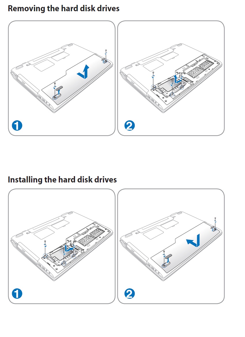

Ser ut til at N53SV har en Sata 3 kontakt til harddisken og en sata 2 kontakt til cdrommet. Klarte ikke å finne en caddy til cdrommet ser ut som det er litt spesielt utformet.
Ser folk på nettet har installert Vertex 3 ssder i sine uten problemer. Det skal være veldig lett og bytte ut harddisk på den maskinen. Se bildet.
Okei, takker for opplysningene!
Blir nok en slik en å bytte ut HDD med en SSD!
