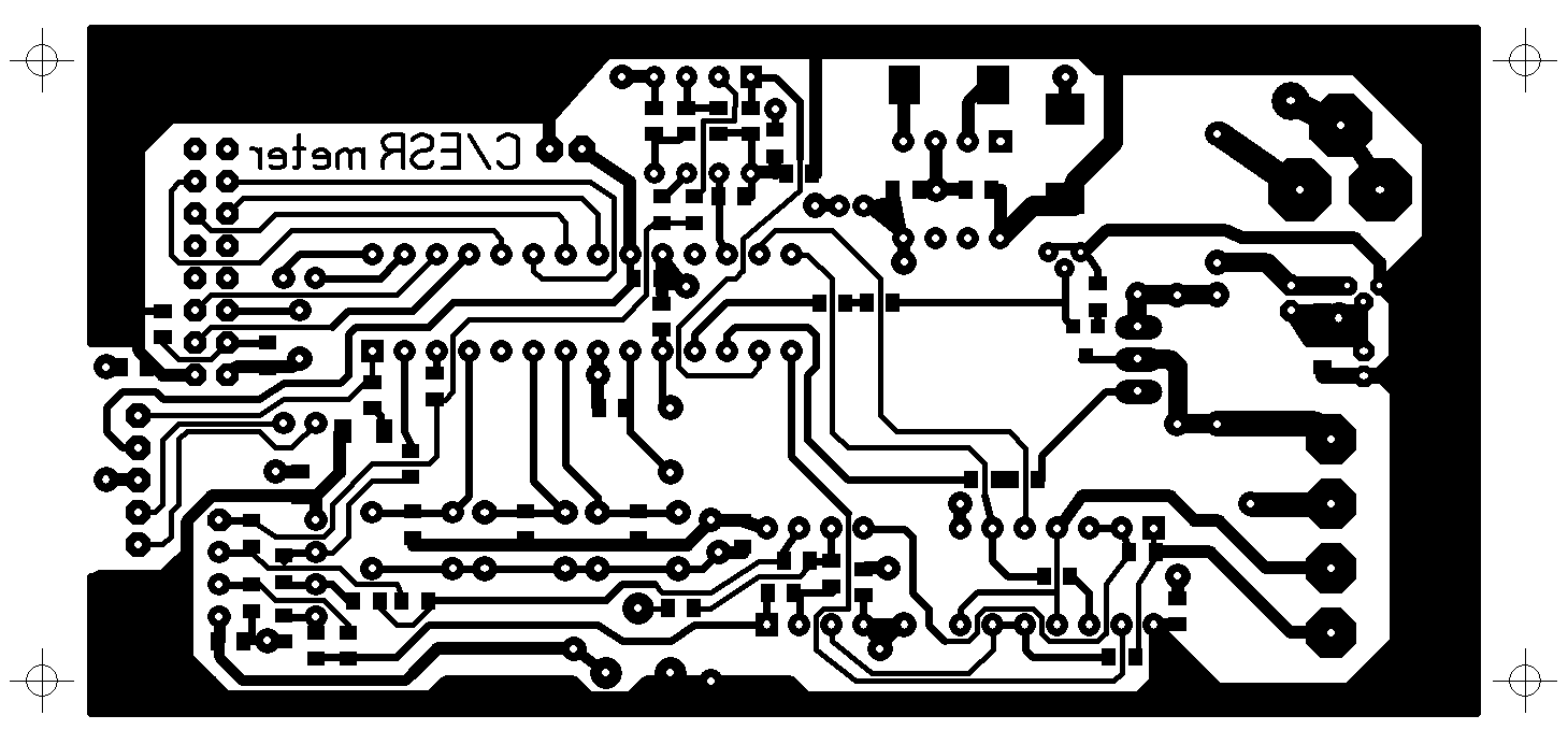

GabrielV Skrevet 1. juli 2011 Skrevet 1. juli 2011 Har et lite prosjekt som jeg gjerne skulle ha fått ferdig. Har ikke mulighet å få dette til selv så jeg håper noen av dere kan bidra, jeg betaler selfølgelig for jobben og porto for å få det levert til meg. Kortet må være etset på årtlig måte, godtar ikke baner som er borte eller delvis borte - vil ha kvalitet. Borring av kort kan jeg selv gjøre. Ta kontakt hvis du har lyst å hjelpe til.
Nettulf Skrevet 1. juli 2011 Skrevet 1. juli 2011 Hei. Hvem som har tegnet dette kortet? Ser noen få plasser der det er rimelig liten klaring, og en del baner som ikke går i 45grader og fører til taggete kanter..... Men det burde gå greit å lage det, kan se om jeg har liggende det jeg trenger på jobb over helgen om det er av interesse.
GabrielV Skrevet 1. juli 2011 Forfatter Skrevet 1. juli 2011 Kortet er tegnet av en russer, prosjektet kan du se hær og hær. Har rimelig lite kunskap om hvordan man lager kretskort og hvordan man skal tegne med tanke på taggete kanter osv. Joda, det er helt klart av interesse - send gjerne pm med pris for jobben på forskudd.
GabrielV Skrevet 20. juli 2011 Forfatter Skrevet 20. juli 2011 Noen som har mulighet å hjelpe til eller vet/kjenner noen som kan hjelpe til ? Som sakt, betaler for jobben og porto.
kurrant Skrevet 21. juli 2011 Skrevet 21. juli 2011 Hei. Hvem som har tegnet dette kortet? Ser noen få plasser der det er rimelig liten klaring, og en del baner som ikke går i 45grader og fører til taggete kanter..... Men det burde gå greit å lage det, kan se om jeg har liggende det jeg trenger på jobb over helgen om det er av interesse. Grunnen til at noen baner har taggete kanter er at det er lagret som en bitmap istedenfor vektorgrafikk. Dette er en veldig dårlig måte å sende PCB til produksjon på. Helst bør kortet lagres som en gerber-fil og skrives ut fra dertil egnet program, eventuelt kan man bruke PDF eller andre vektorformater. Det er i utgangspunktet ikke noe galt i å ha trace som har en annen vinkel enn 45 grader, selv om det nok på dette designet er helt unødvendig.
