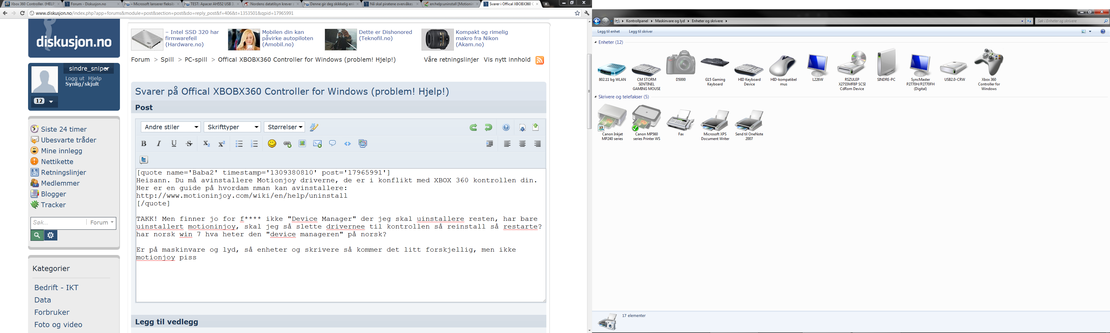

TAKK! Men finner jo for f**** ikke "Device Manager" der jeg skal uinstallere resten, har bare uinstallert motioninjoy, skal jeg så slette drivernee til kontrollen så reinstall så restarte? har norsk win 7 hva heter den "device manageren" på norsk?
Er på maskinvare og lyd, så enheter og skrivere så kommer det litt forskjellig, men ikke motionjoy piss
NÅ KOMMER DET ET BILDE! SRY HAR DUAL SCREEN:
Endret av sindre_sniper
