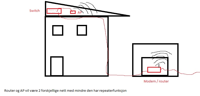

War Skrevet 14. juni 2011 Skrevet 14. juni 2011 (endret) Du burde ikke være så arrogant om du skal få hjelp. Du burde ikke ha en router på router. AP som du har nå lager en trådløssone i seg selv, hvis den forsterker er det en repeater(funksjon) du har satt på. men med en router kan jeg feks. koble til en skriver, eller server, ol. Det kan du også med en switch og du slipper router på router og trenger du trådløs der kan du bare sette i AP eller en repeater i switchen. Endret 14. juni 2011 av War

War Skrevet 14. juni 2011 Skrevet 14. juni 2011 (endret) Ok, missforstod da du sa at denne forsterket signalet, da måtte det ha vært trådløst nede også. Isåfall kan du sette en ny router nede med trådløst, eller sette en AP inn i switchen nede ( innebygget i router?) Har du eget modem nede eller er det inni routeren? Er det eget modem kan du bare bruke ledningen opp og sette ny trådløs router oppe . Er det modem i routeren nede kan du ikke bare bytte den ut siden ingen selger router med modem til adsl2 Av det jeg forstår så vil du ka noe kraftigere oppe + mulighet for tilkobling med cat 5. Da vil jeg anbefale en N -AP og ikke b/g om utstyret ditt støtter N som det vil gjøre om det er nyere en 3 år iallefall. Da får du kraftig trådløstnett , men du setter også inn en switch og ikke router oppe så du kan koble til servere / printere i den Modem/router - switch- AP Endret 14. juni 2011 av War
