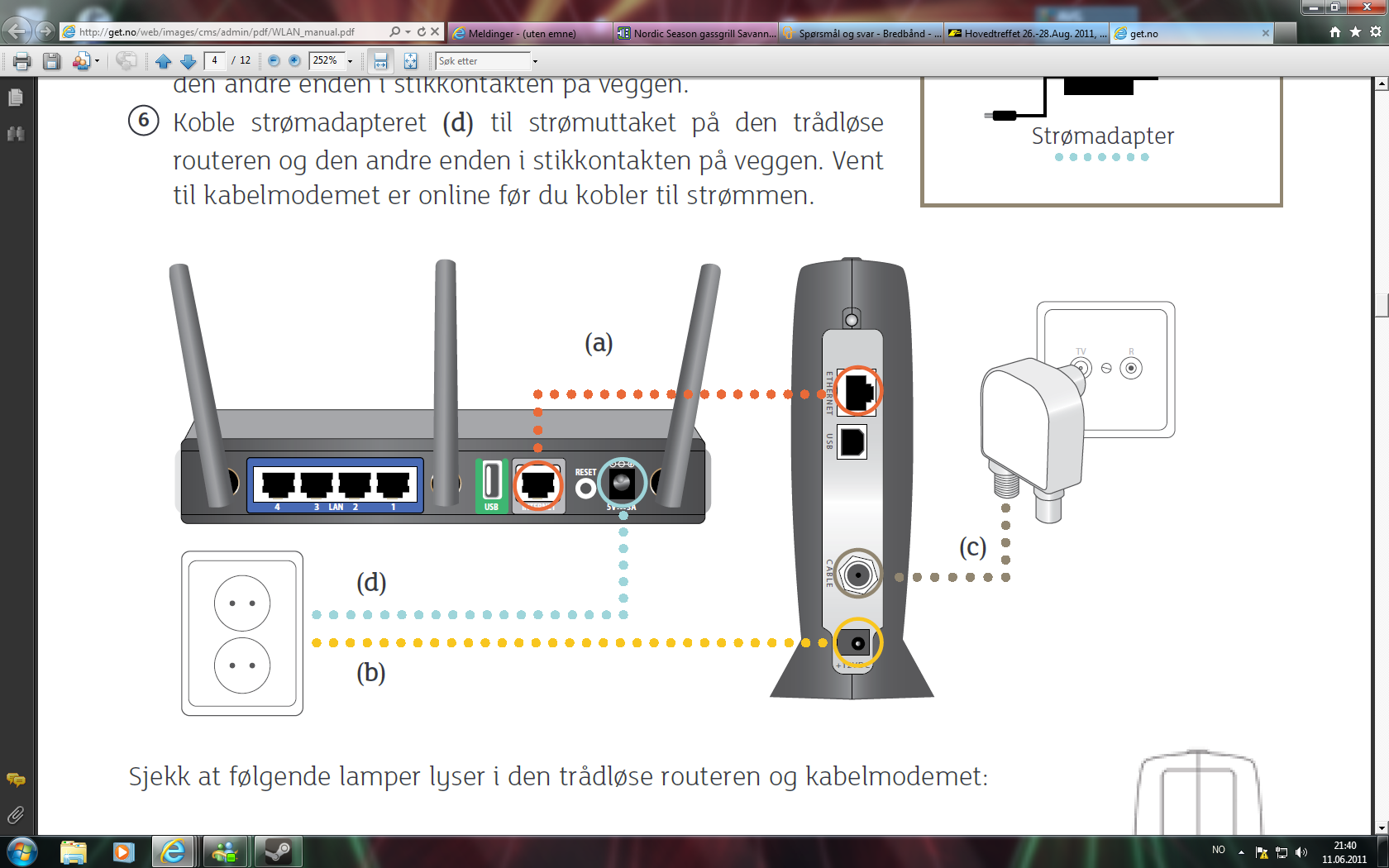

Har gått til inn kjøp av ny leilighet å der ser jeg av GET vil at jeg skal kjøre internetten gjennom anntenekontakten sammen med TV'en. Sjønner ikke helt hvorfor de vil det, isteden for å ta du ut fra tlf kontakten. Eller er jeg bare litt for gammal dag's... :)
Noen fordeler / ulemper med dette ??
Vil dette skape noen problemer med Latency når jeg spiller??

Bredbånd over tv-nettet (KTV), er høyst å foretrekke. Du vil få mye bedre båndbredde over Coax kabelen (tv) enn den vanlige kobberlinja fra telefonnettet. Du nevner latency. Dette kommer ikke til å bli en ulempe, da du kommer til å få bedre latency/ping enn du ville gjort over en telefonlinje.
