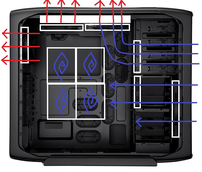

600T airflow #1:
Vet ikke helt hvordan det vil fungere om jeg bruker de to øverste på sidepanelet til å suge ut varm luft fra grafikkort, og samtidig blåse inn kaldt med de to nederste?

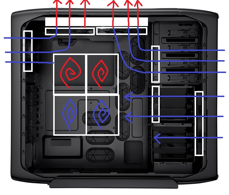

600T airflow #2:
Er vel mest standard. Men er litt usikker på hvor den varme lufta fra GTX580 vil gå? Igjennom vifta bak, eller via radiatoren (siden viftene som sitter der er sterkere).

Skam bra presangtasjon :) Jeg ville godt for det nederste valget dit, Dette grunnet mindre overtrykk, mindre støv (du har sikkert filter på alle viftene) og all luft får gå gjennom kabinettet.

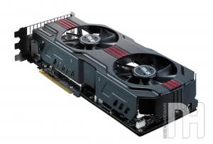

H100 kommer i mnd skiftet juni/juli. Jeg ville også gått for løsningen hvor lufta ut er bak og oppe. Når det gjelder gtx 580 din så vil noe luft gå ut bak og resten vil tømmes i kabinettet. DC II kjøleren er som du ser ikke tett og derfor blir det sånn.
