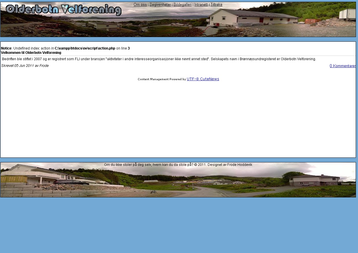

Jeg får opp følgende feilmelding:
Notice: Undefined index: action in C:\xampp\htdocs\ov\script\action.php on line 3
Feilmeldingen dukker bare opp på første gang man laster action.php. det vil si at neste gang man klikker på en lenke i menyen så forsvinner feilmeldingen og alt ser ok ut.
