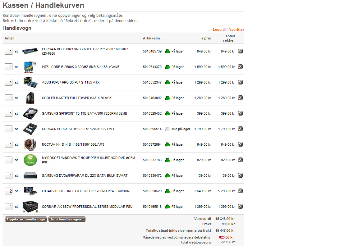

http://www.komplett.no/k/cart.aspx?mode=share&ShoppingListId=932104
hvordan ser dette ut?

Anyways, skal lage et oppsett til deg. Trenger du skjerm og windows?
windows ja, skjerm nei:)
ser at 2x 6990 er ganske nais i forhold til 2x590 ja, men rift sliter med 69xx serien :(
Var ikke det jeg ville frem til. Fire gpus skalerer dårlig uansett om det er nvidia eller ati. Og er det RIFT du skal spille, så må du vite at det er en veldig dårlig konsollport, og at det ikke hjelper å kaste bort 5 lapper på et skjermkort for å få noen guddommelig fps.
Her har du et oppsett :tease:
