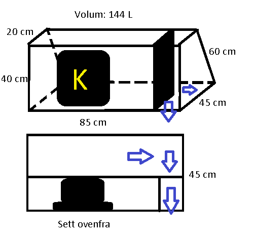

Tenkte å lage en kasse til en kicker 15 l7 å ha i bilen min, A4 B5, 1995
Jeg har tegnet dette forslaget til kasse, men er usikker på luftinga?
Er kassa grei, hvor stor må porten være, og hvordan bør den lages?
Takk
Det blir mye enklere å lage den med en vanlig rund aeroport.
Men disse målene dine, er det innvendig eller utvendig mål?? Virker litt stor den kassa nemlig, og skråveggen skrår vel litt mye?
Det er sånn ca utvendig mål, skal vel lage i mdf 1,9mm eller no
Stor kasse? det står at portet l7 skal ha 90-180l
Syns ikke rund port er noe fint, men i så fall hvor stor må den være? evnt hvor stor må en firkanta være
skråveggen er like skå som baksetet, ca 50-60 grader
