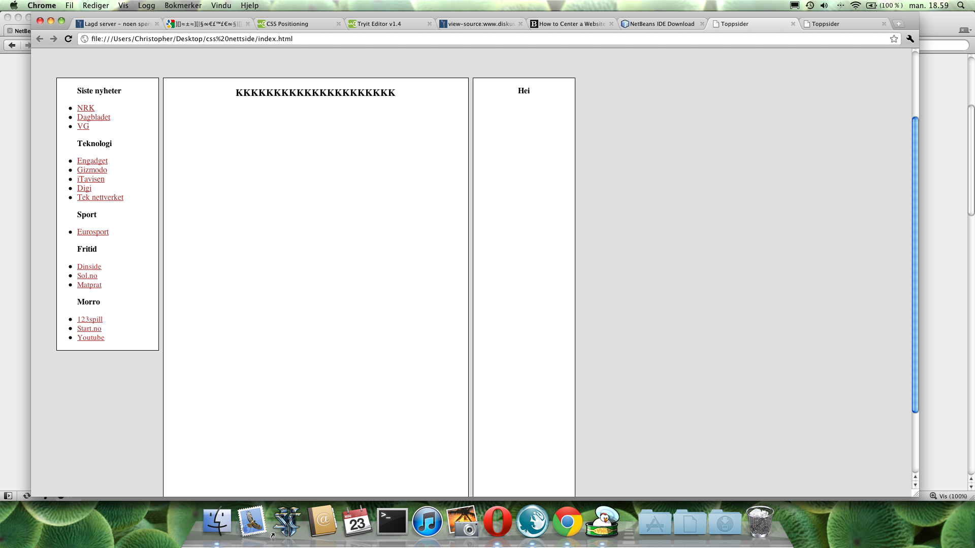

chri-ot Skrevet 23. mai 2011 Forfatter Skrevet 23. mai 2011 Har titta fort på guidene, kommer til å ta flere guider fremover. Jeg har et spørsmål til til deg: Hvordan deler jeg inn nettsida nå? Før hadde jeg delt inn sida slik du ser på bildet, hvordan gjør jeg det nå?
