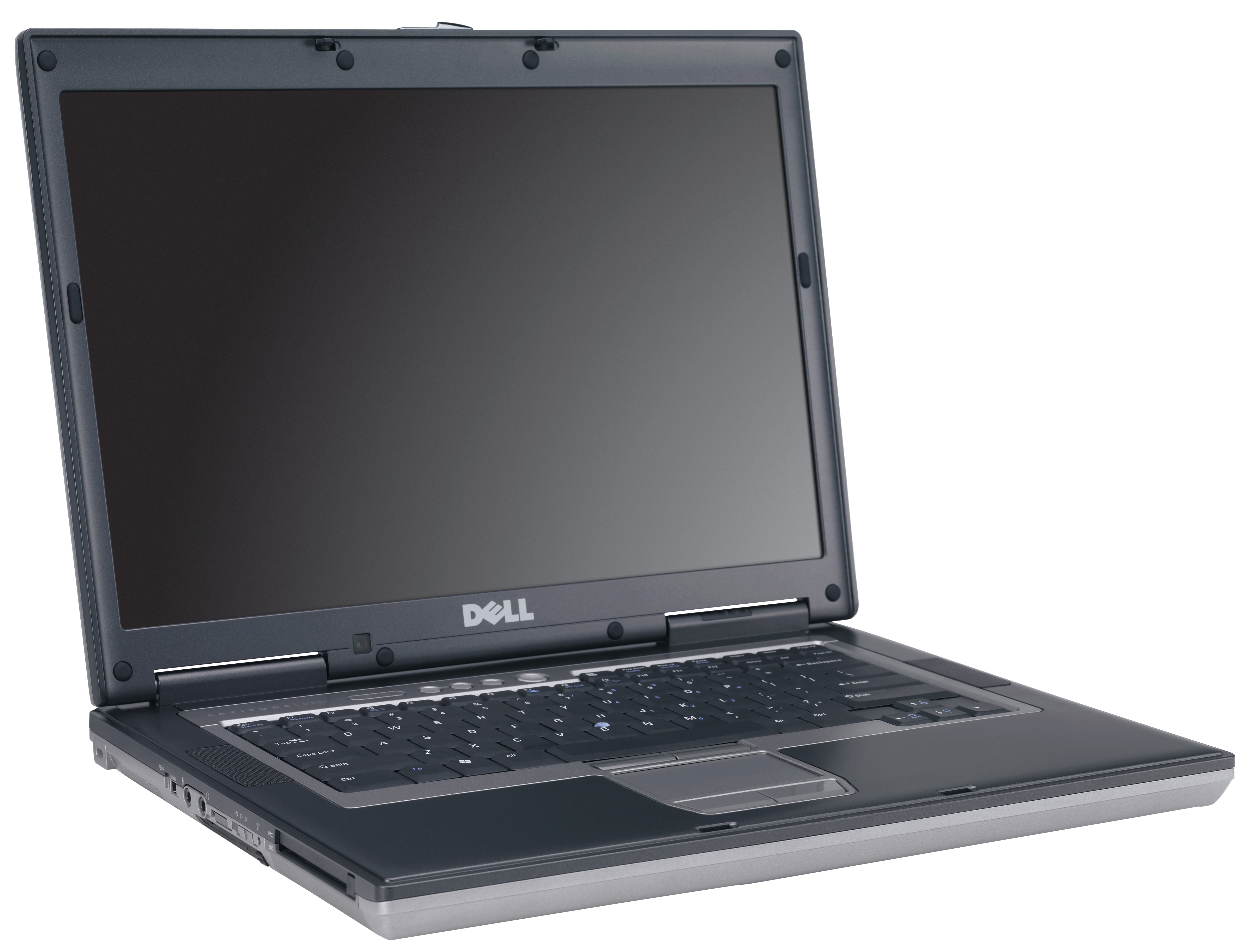

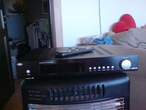

Utgangspunktet ser jeg for meg at blir Dell Latitude D820-maskinen som ligger og skroter her uten skjerm, samt et kabinett fra en HiFi-forsterker. Jobben blir da altså å få denne
til å bli denne

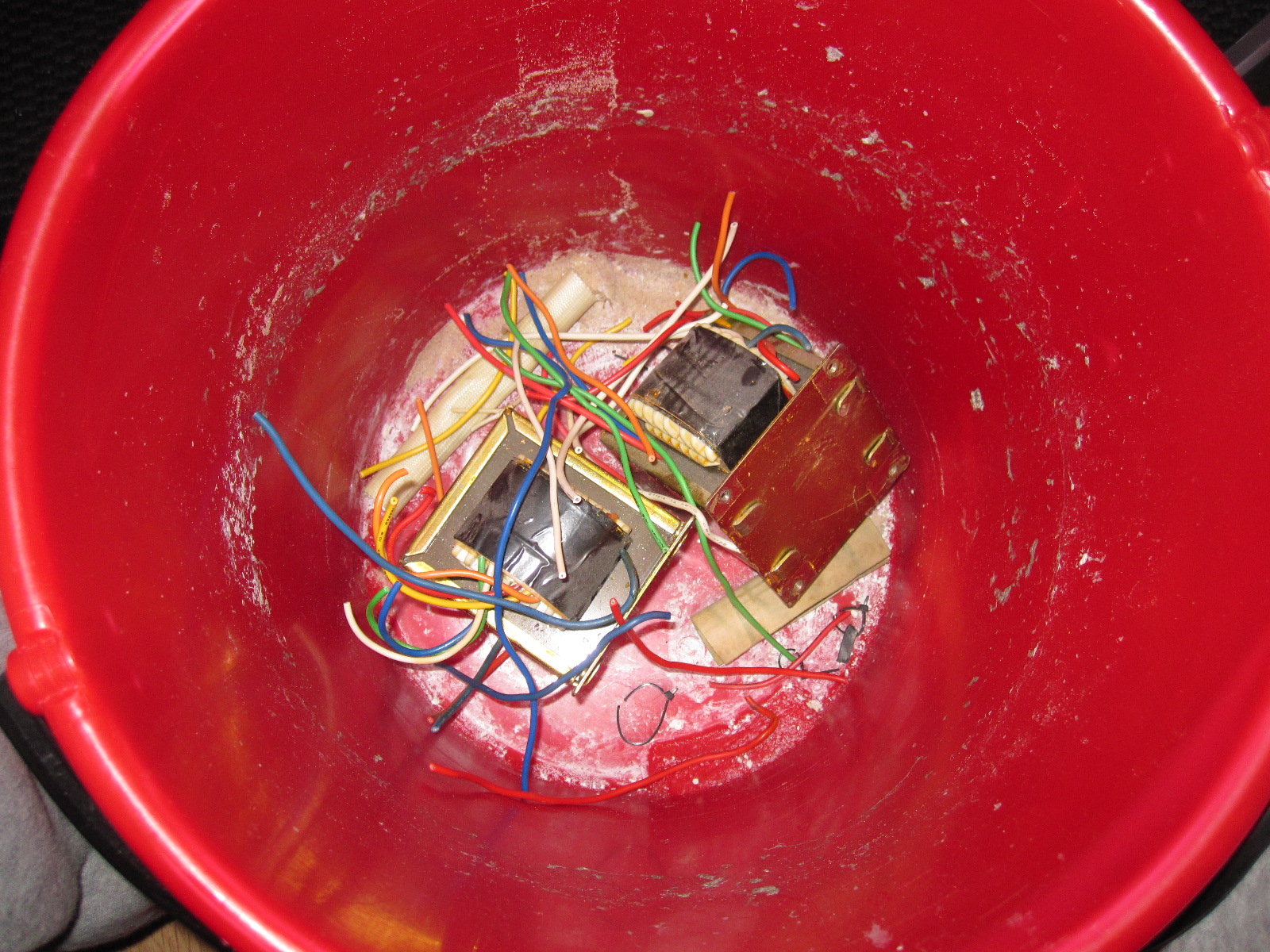

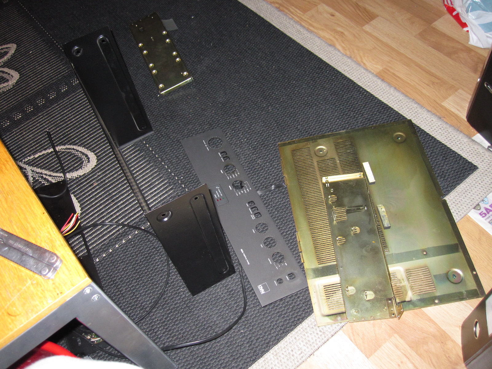

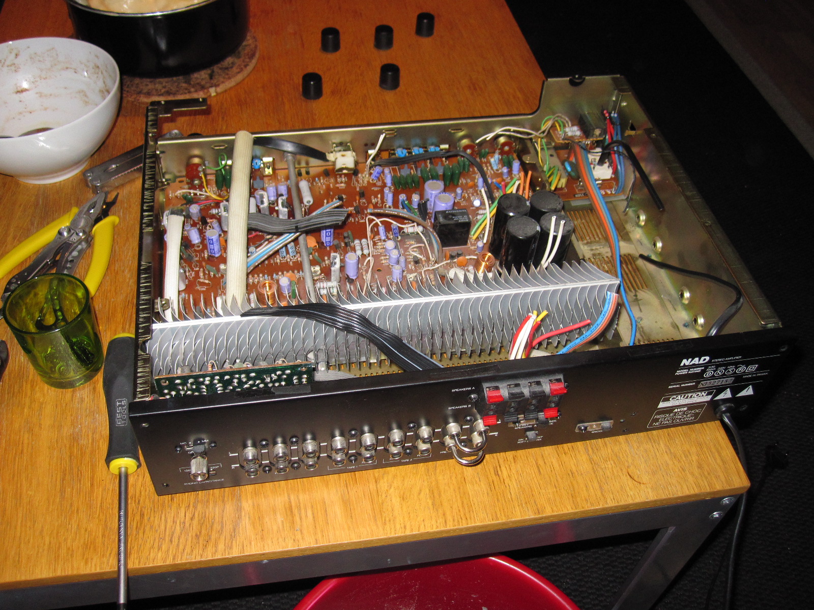

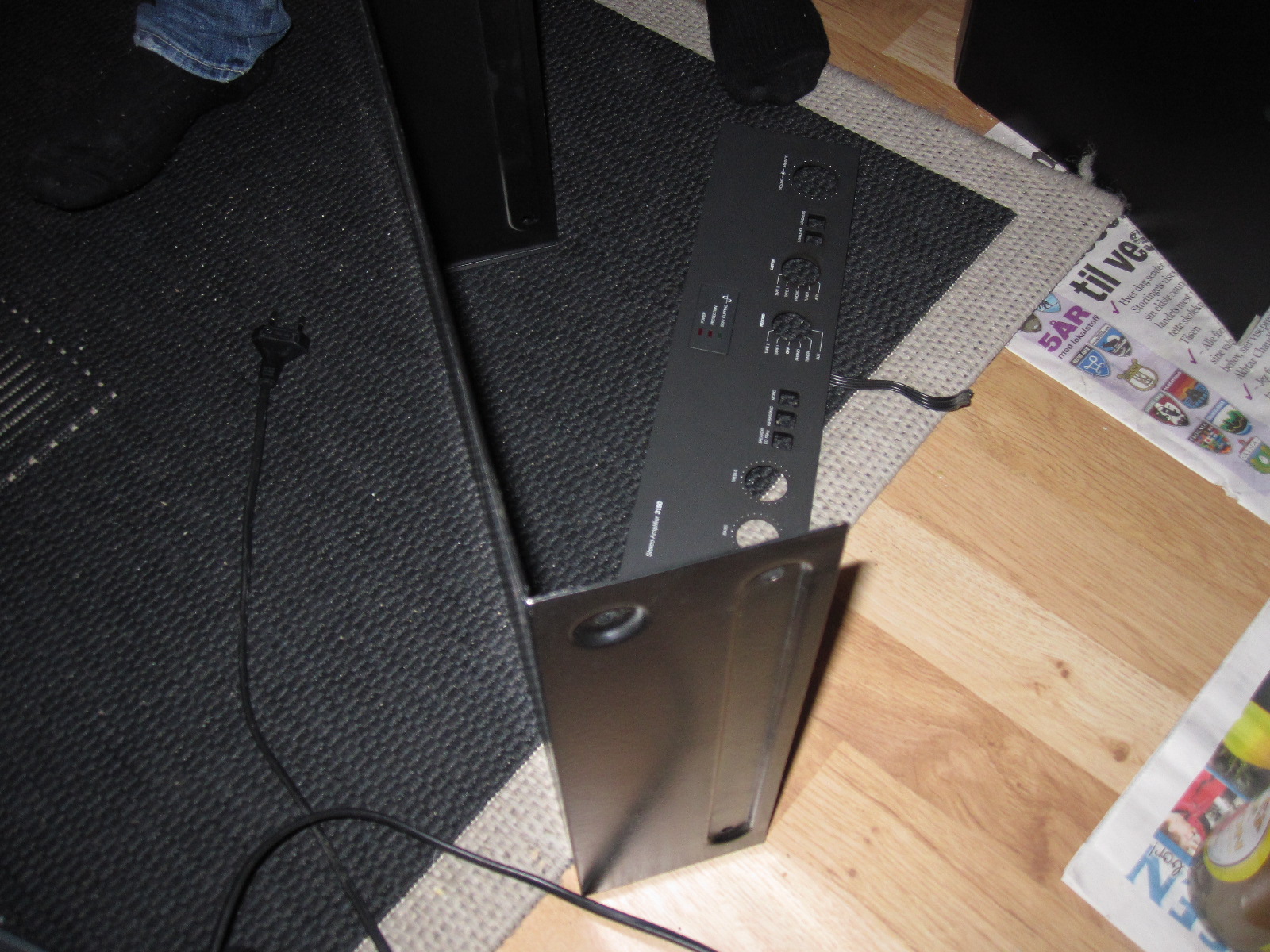

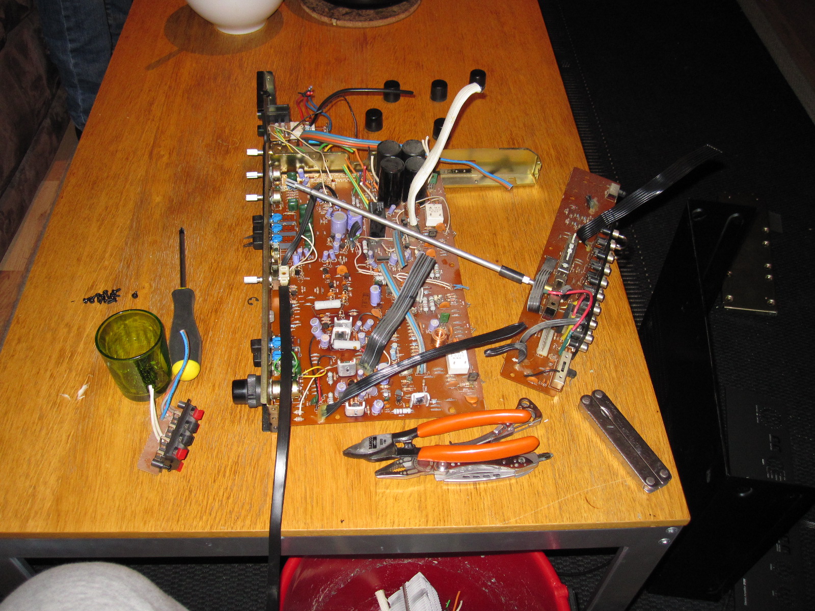

Jeg har fått meg forsterker, og den er demontert. Har dog ikke fått montert maskinen i forsterkeren enda.

En liten oppdatering med random bilder:
Bedre oppdateringer kommer. Jeg har fremdeles ikke bestemt meg for hvordan jeg skal gjøre det med harddisk og strømtilførsel, men det ordner seg.
