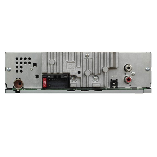

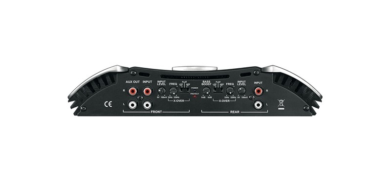

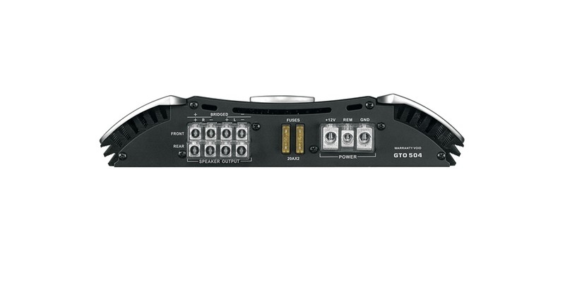

EspenFe Skrevet 18. april 2011 Skrevet 18. april 2011 (endret) Hei. Har vært å kjøpt meg anlegg nå. (Bilder lengre ned i posten) Jeg har fra før av to Pioneerhøyttalere i min bil som jeg tenkte å bruke, og disse to er nå koblet til den nye cdspilleren jeg har i bilen. Det jeg lurer på nå, er om jeg skal kutte kablene til de to "gamle" høyttalerne for å så koble til forsterkeren som er en enkel sak. (Trenger bare nye høyttalerkabler). Problem nummer to er at på CDspilleren min (Pioneer 2300UB) så har jeg kun to utganger Left og Right. Hvis jeg skal kjøre disse til forsterkeren, trenger jeg to splittere fra male til female for å koble til forsterkeren med fire høyttalere, om jeg ikke er helt på jordet. (vet signalet blir delt) Når jeg kommer til forsterkeren har jeg: Front Input Left og Right Rear Input Left og Right Tenkte her at at splitteren jeg setter i L fra CD-spilleren skal gå til Front og Rear L på forsterker Splitteren fra CD-spilleren i R skal gå til Front og Rear R på forsterker Høres dette logisk ut? +12V, REM og GND er en enkel sak å koble, så det orker jeg ikke å skrive opp. Så bak på forsterkeren, har jeg åtte utganger til SPEAKERS. Nevnes også noe med BRIDGED, men det vet jeg ingenting om. (vises bedre på bildene lengre ned) Front + R - og Front + L - Rear + R - og Front + L - Her er det vel bare å koble høyttalerne til, uten noe hokus pokus? Ingenting for SUB, så hvor skal SUBen kobles til? Trenger ikke kondensator, da anlegget ikke er så kraftig. Håper dette var forståelig, MVH EspenFe Endret 3. mai 2011 av EspenFe
cossiemk1 Skrevet 19. april 2011 Skrevet 19. april 2011 Splittingen din er helt riktig, left på left, og right på right. Du har en 4kanals forsterker, og skal koble til totalt 4 høyttalere, og sub?? Dette kan du i tilfelle glemme. Den jbl forsterkeren er ikke egnet til å dra noen sub, det er den alt for svak til. Men du må ut med litt mere info her, som hvilken sub, og hvilke høyttalere og hvor de er plassert. Har du kjøpt en av disse ubrukelige pakkene med den forsterkeren og en 12" sub, evt sammen med et på 6x9" så bruker du angrefristen din og leverer dritten tilbake
EspenFe Skrevet 19. april 2011 Forfatter Skrevet 19. april 2011 Det stemmer. Har vært borti anlegget her i en bil før, og det er bra nok for meg. Kan jeg eventuelt koble høyttalerne inn på cdspilleren og så koble suben inn på forsterkeren i Bridgedconnections? Så tar jeg heller å kjøper en mono-forsterker senere?
cossiemk1 Skrevet 19. april 2011 Skrevet 19. april 2011 Ja, du kan koble bakhøyttalerene på spilleren, og front og sub på forsterkeren, da brokobler du to av kanalene til sub, og bruker de to resterende til fronthøyttalerene. Har du flere enn en sub (4ohm)så blir det værre. Vær oppmerksom på at høyttalere i hatthylla vil påvirkes av trykket fra suben, og låte fælt, så dette bør du unngå
EspenFe Skrevet 19. april 2011 Forfatter Skrevet 19. april 2011 (endret) Ut i fra bildene, kan du fortelle meg spesifikt hvor jeg skal koble suben og fronthøyttalerne på + og - ? Er ikke så veldig kreativ, eller flink til å lese tegninger, om du forstår. EDIT: Er det ikke mulig å koble fronthøyttalerne på spilleren, for å så brokoble suben inn på forsterker og bruke resterende plasser til bak? Endret 19. april 2011 av EspenFe
cossiemk1 Skrevet 19. april 2011 Skrevet 19. april 2011 Jo det er mulig, men det er foran du sitter, så da er det der du bør prioritere lyden. Lyden bak er kun for de som evt måtte sitte baki, og bør fades ned så du ikke hører den På front på forsterkeren, så kobler du en høyttaler på + og - på ene siden, og en på + og - på andre siden, så kobler du suben til rear + på ene siden, og minus på andre siden, slik "bridge" merkingen er
