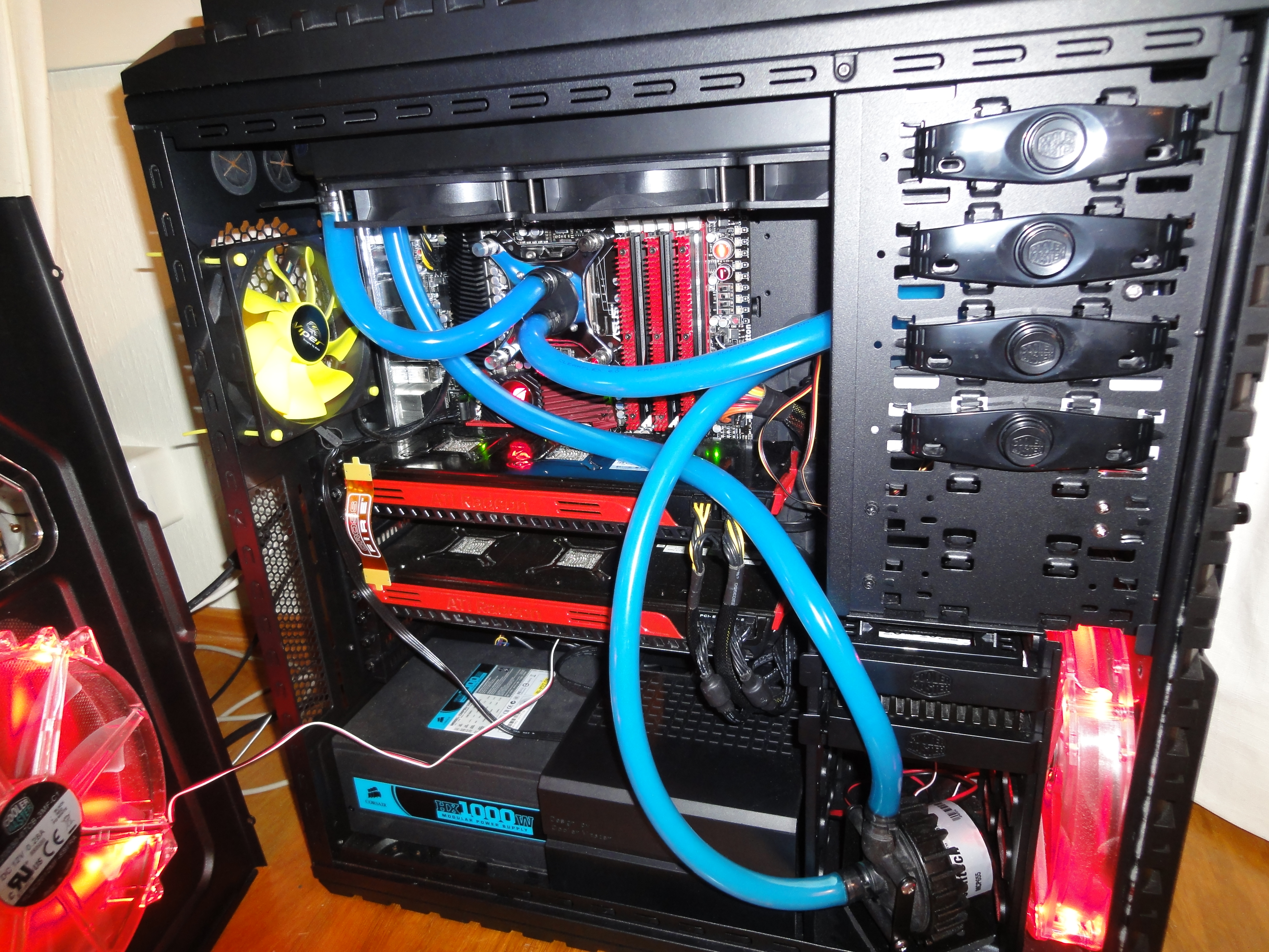

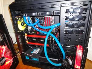

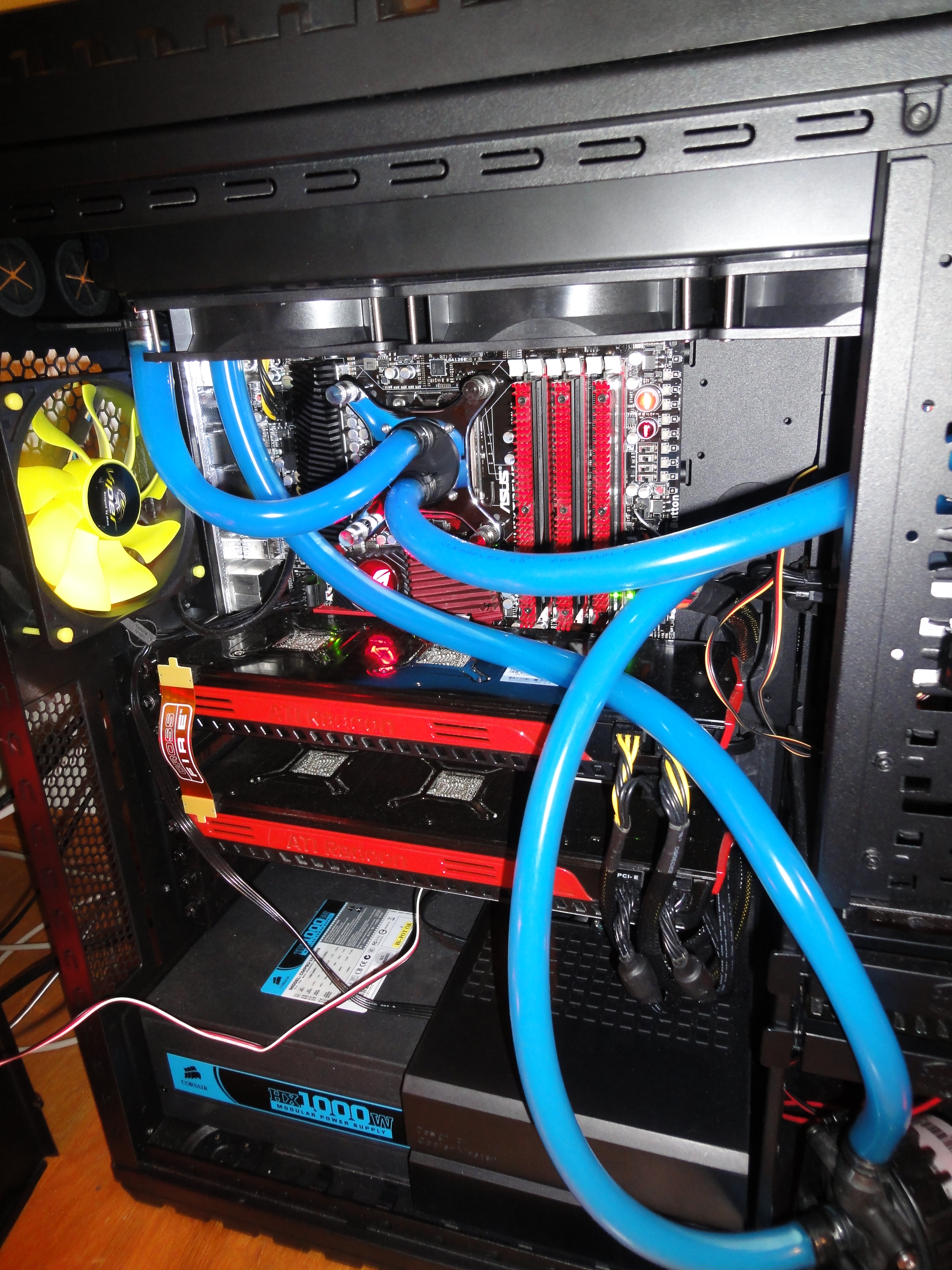

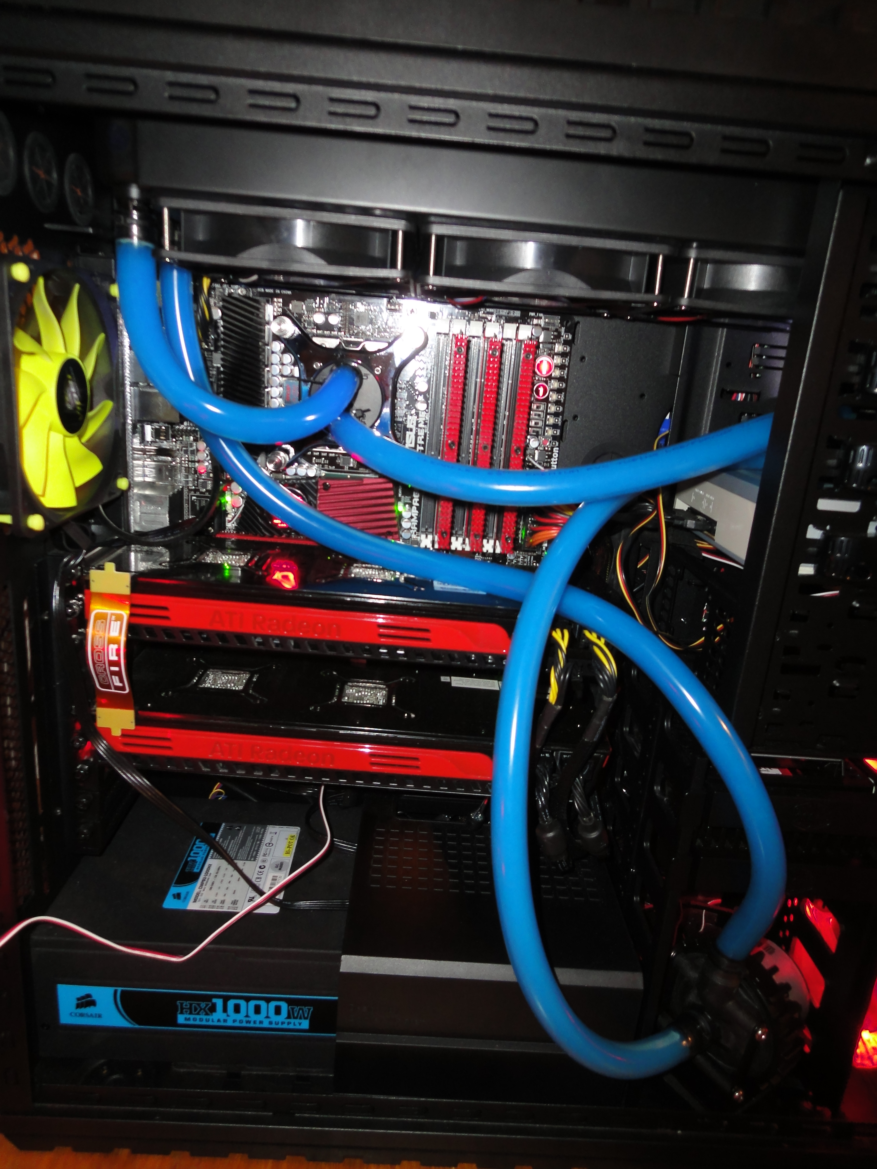

BoarderXtrem Skrevet 16. april 2011 Forfatter Skrevet 16. april 2011 (endret) Ja da var det i boks. Sånn ser det ut nå. Brukte ikke den kjølepastan som følte med den var da så fryktelig flytende. brukte noctua nt-h1 som jeg hadde liggene. burde jeg ha brukt noen annen pasta? For all del si ifra om det er noe som burde flyttes på av kabler. Om jeg må kappe de osv.. Endret 16. april 2011 av boarderxtrem
