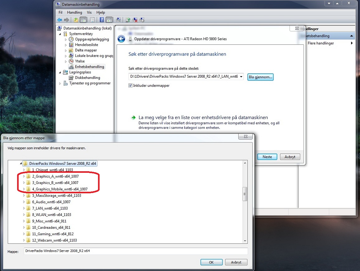

Et annet alternativ er å gå på http://driverpacks.net/driverpacks/latest og laste ned Graphics A og Graphics B, pakk ut disse i en mappe.

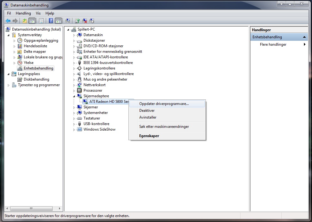

Høyreklikk på min datamaskin > velg Behandle > enhetsbehandling og høyreklikk på drivern som skal oppdateres å velg Oppdater Driverprogramvare....

Fikk det faktisk til nå, gikk på enhetbehandlinga å gjorde det du sa, bare at jeg søkte der installasjons programmet ble lagret, ser ut til at det fungerte fint :)
