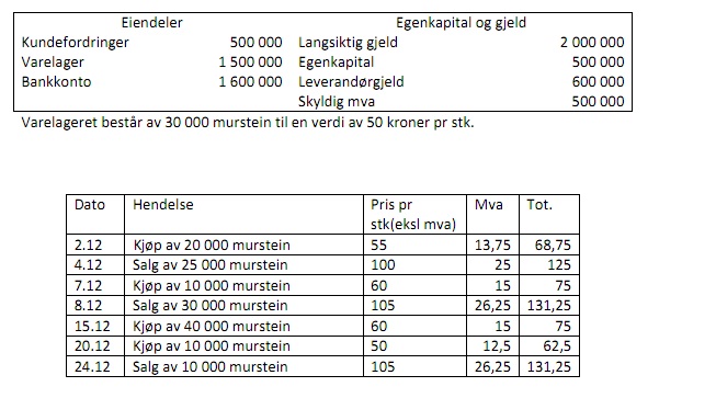

Hvis man f.eks har disse tallene:
(Jeg legge ved som bilde ettersom alt blir hulter til bulter hvis jeg skriver inn tallene her)
Balansen er fra 01.12.2000, mens transaksjonene skjer gjennom Desember. Jeg vil vite hvordan man regner ut varelageret den 31.12.2000 etter FIFO prinsippet

Dette vet jeg, men jeg lurer på hvordan man finner verdien av varelageret ved flere salg og innkjøp. Det eneste som står i boka er en forklaring der det er et eller to innkjøp.
Du har 30000 stein på lageret pr 1.12.XX. Så kjøper du i 12.XX i (20000+10000+40000+10000) stein, i alt 80000 stein. Det tyder at du kunne hatt 110000 stein 31.12.XX om ingen vart selde. Nokre ER selde i desember, 25000+30000+10000 stein, altså 65000 stein. Så no har du 45000 stein att.
Sidan dei som kom First In og gjekk First Out, er dette dei SISTE som vart kjøpte. Altså blir kjøpsprisen i alt 2 600 000 kr:
10000 stein kjøpte 20.12. til 50 kr/stk, inkl MVA: 500 000 kr
35000 stein kjøpte 15.12. til 60 kr/stk, inkl MVA: 2 100 000 kr
Dette er BRUTTO pris, og du må finna netto, det er han som skal bokførast på lagerkonto: 2 600 000*100/125= 2 080 000 kr.
Altså ein lagerkonto på 2 080 000 kr og 45 000 stein. Ein snittpris på 46,22 + MVA = 57,77 kr.
