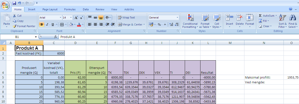

Legger ved et skjermbilde av det jeg har gjort i Excel. Er flere ting jeg lurer på om jeg har gjort riktig:
1) Ser den øverste linja i tabellen ok ut, der mengde er lik null? Med tanke på at jeg ikke kan dele på null.
Angående DEK og DEI har jeg ikke noen differanse å legge inn i denne linja, siden DEK og DEI på neste linje viser differansen mellom 0 og 5 enheter.
2) Blir det dumt å gjøre det slik med DEK og DEI? Skulle disse helst vært på en egen rad, f.eks. mellom raden for 0 enheter og raden for 5 enheter? Jeg skal også lage et diagram for alt dette til slutt.
3) Jeg fant maksimalt resultat ved å bruke max-funksjonen, men hvilken funksjon bruker jeg til å finne tilhørende mengde? Dette skal legges inn som formel, jeg kan ikke bare lete det opp manuelt.
Ellers noen kommentarer om ting jeg burde gjort annerledes? Jeg har kun gjort det med lilla bakgrunn, resten av tabellen er gitt.
