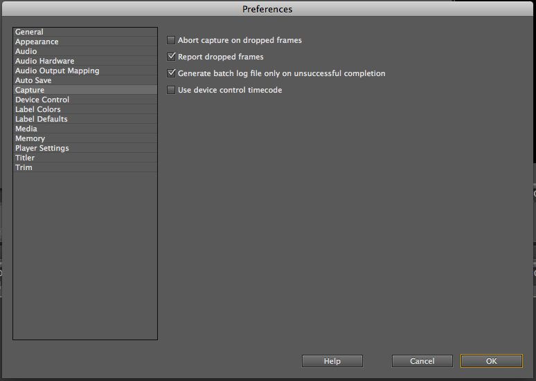

Og ang capture parameterne så kan jeg ikke stille på så veldig mye. Kun 4-5 avkryssningsbokser i Preferences-Capture, og enda mindre i selve capture-vinduet

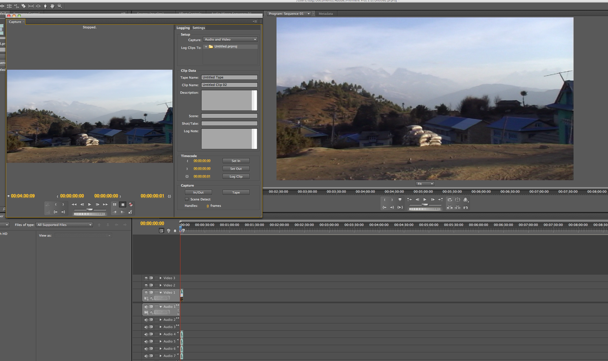

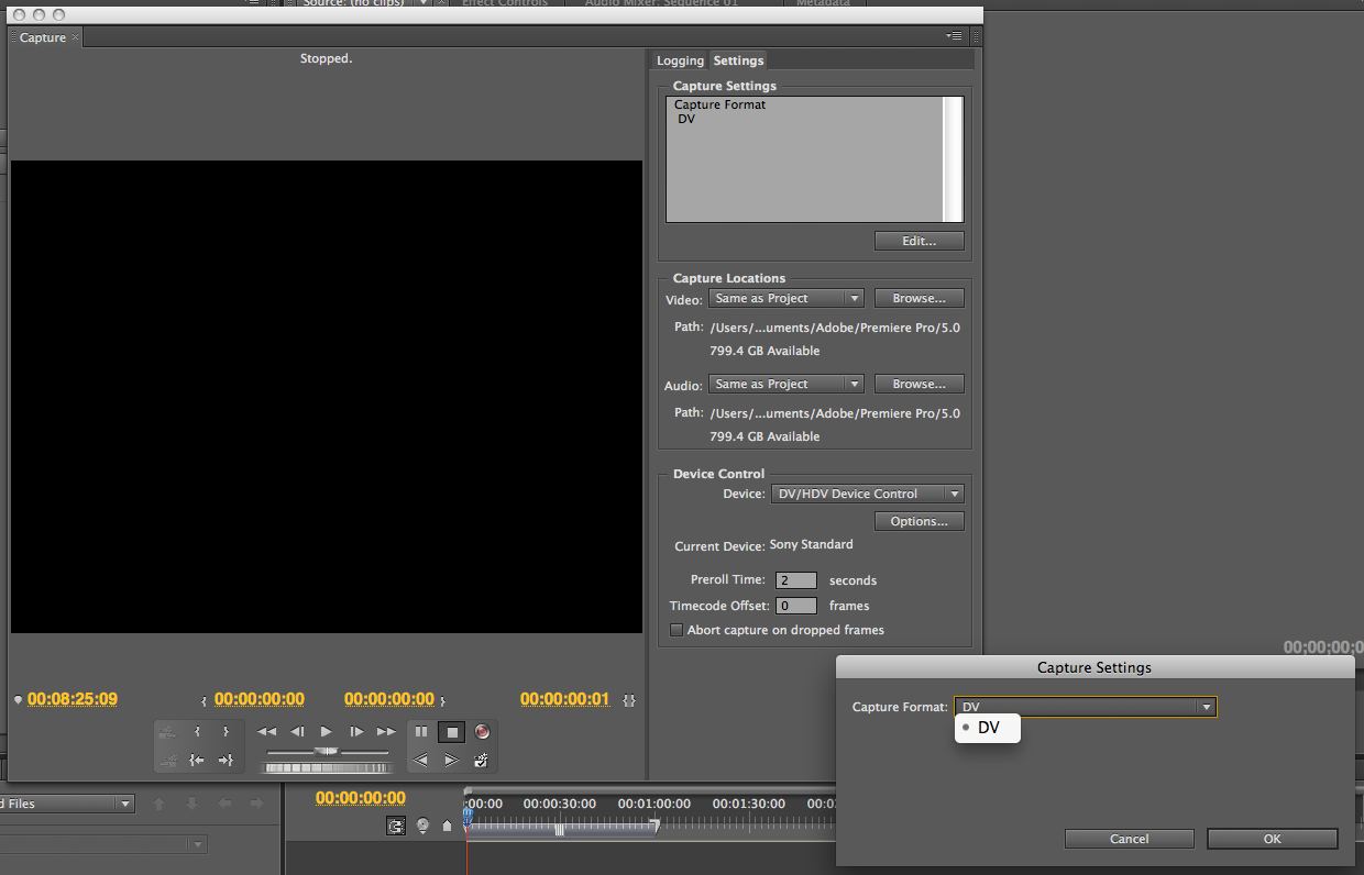

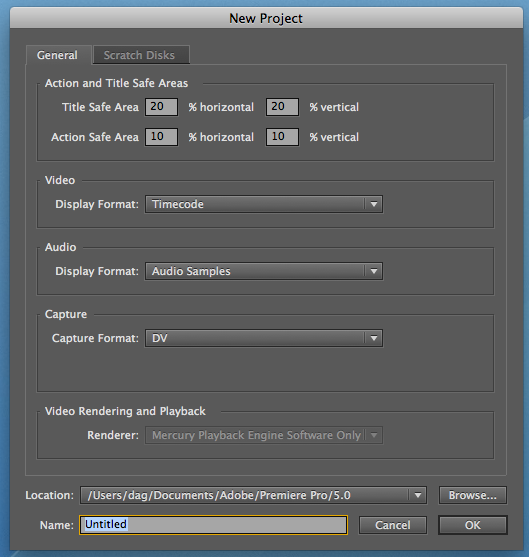

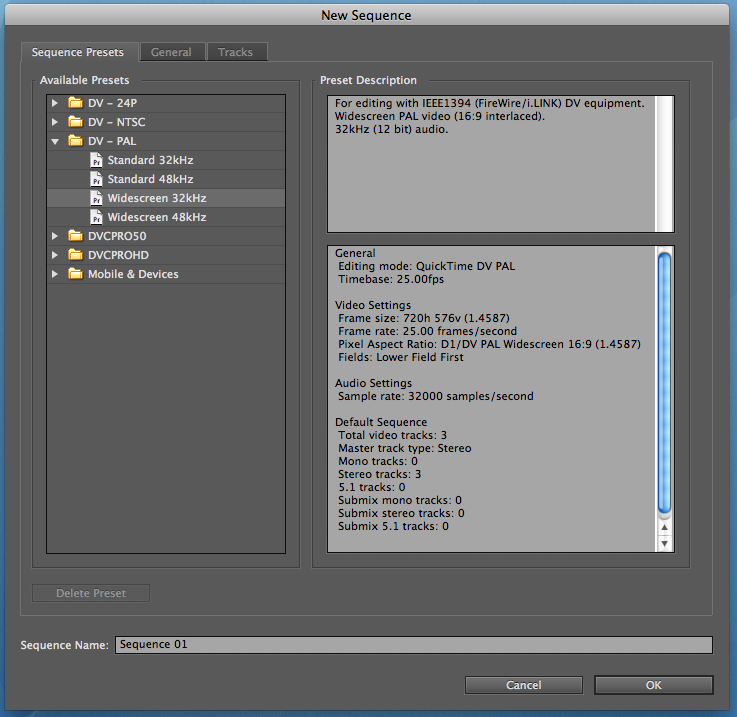

Her er noen bilder, håper det gir godt nok inntrykk
'Nativ oppløsning og format i kamera' aner jeg dessverre ikke!
Når jeg til slutt ser på videoen, er det mye mindre skarpt enn det jeg ser på TV.

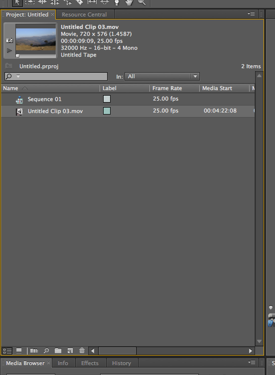

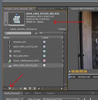

Foreløbig ser det bra ut. Det ville vært interessant å sett "native" oppløsning, men du har kuttet vekk litt av prosjektpanelet. Det burde du kunne se ved siden av det lille "playback" vinduet øverst i prosjekt panelet.
Hvis det ikke er aktivt så finner du det nederst i prosjektpanelet, bare trykk på ikonet.
Jeg ville ikke brukt QuickTime ved Capture, men heler prøvet å finne hva slags Codek kamera bruker og prøvet å matche det. Best å ikke gjøre noen konvertering ved Capture. Heller gjøre konverteringen ved Eksport.

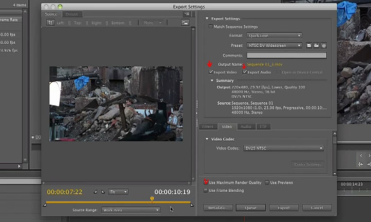

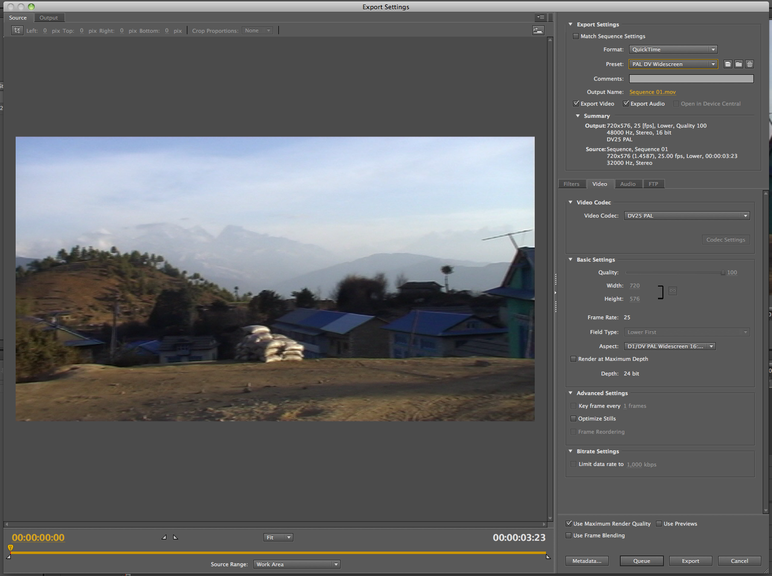

Det som mangler i posten din er Export settings. Hvis du prøver å spille av videoen rett fra premiere Pro via Preview vinduet slik som de to siste screenshotene, så ser du bare en Thumbnail versjon av videoen, slik som jeg skrev i første innlegg. Det er rimelig dårlig kvalitet.
Hvis du har prøvet å spille av video klippene med en annen Media spiller i PC/Mac og det også har dårlig kvalitet, så er det enten feil i Capture settingene slik at du importerer en komprimert versjon. Eller så taker media spilleren din Video Kamera formatet dårlig. Test med VLC Player om det er forskjell mellom Quicktime og VLC.
Når du har hentet inn video klippene du skal bruke, så må du eksportere dem før du får sett dem i full kvalitet.
Du kan trekke dem ned på timeline i det Capture prosjektet du har laget, men jeg ville anbefale å åpne et nytt Edit prosjekt. Legge klippene på timeline. Redigere vekk de bitene av klippene som er dårlige og så eksportere prosjektet.
Så du går File>Export>Media. Da får du opp en Export Boks som ser omtrent sånn ut. Det vil være litt forskjellige settings for forskjellige prosjekt. Husk å merke boksene jeg har satt rød pil på. Det er også mulig du får en biks med "Render at Maximum Bit Depth", sjekk den også. Hvis du finner en kvalites slider så sett den til fult.
Du kan se denne videoen tutorial;
Det så ut i Capture settings'ne dine at videoen var Interlaced. Ved eksport burde du sette dette til Progressiv. Velg så et format du kan bruke. Hvis videoen ikke er i HD så prøv Mpeg2 DVD, som også er veldig bra for å brenne ut DVD som back-up av materialet ditt. Hvis du skal spille det av på PC til TV så vet du sikker et format som egner seg, som også TV'n takler.

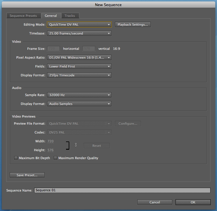

Jeg kom på en ting til; Er virkelig kamera ditt, som er ganske gammelt, et kamera som tar opp i 16:9 Widescreen?
Du har satt prosjektet til Widescreen. Hvis kamera tar opp i Standard 4:3 så får du bar et utsnitt av bildet (forstørret midtre delen av bildet). Det vil gjøre bildet ditt dårligere. Du må finne ut (ved f.eks direkte fra kamera til TV) og prøve forskjellige setting på TV'n. Hvis det mest naturlige er et mer kvadratisk bilde i motsetning til et bredt bilde, så må du sette Capture project til Standard Definition 4:3.

Det gikk nok litt fort i svingene her ja, beklager det! Sony DCR-HC90E er kameraet, og ja, det tar opp i 16:9 format.
Nativ oppløsning:
post-231804-0-80855300-1298997607_thumb.png@
Jeg aner ikke hvilken codec kameraet bruker, hvordan finner jeg ut av det? Men jeg føler at akkurat dette punktet er essensielt for hvordan kvaliteten blir til slutt...
Ang eksporten, så var det nettopp det mitt siste screen-shot viste. Og jeg har i tillegg prøvd å eksportere med Mpeg2 DVD, som du anbefalte. Dette gjorde ingen forskjell på sluttproduktet, verken i Quicktime eller VLC.

Kameraet er jo DV, og da bruker det ikke noe spesiell codec. Det bestemmer du selv ved import til PC, men det er jo å foretrekke å capture med DV-AVI. Det gir best resultat.
Jeg går ut i fra at du bruker FireWire?
Jeg får ikke opp alternativet "DV-AVI" på PC. Regner med du mener der det står "Editing Mode" på det tredje bildet i første bildeposten min? Der står det automatisk DV PAL, men DV-AVI er ikke et alternativ. Andre alternativ er forskjellig typer av AVC-Intra, AVCHD, HDV, P2 of Sony XDCAM. Alternativene for DV er DV 24p, DV NTSC og DV PAL

DV capture i Premiere Pro opplyser at disse settings er for Firewire/iLink. Så hvis du ikke bruker firewire kabel eller den iLink kabelen som fulgte med kamera så får du problemer/dårligere kvalitet. DV capture tar opp intelaced som er kameraets format. Når du spiller av rett fra kamera til TV er det mulig TV konverterer til progressivt, som alltid gir bedre resultat. Så ved eksport så burde du Render materialet Progressivt.
