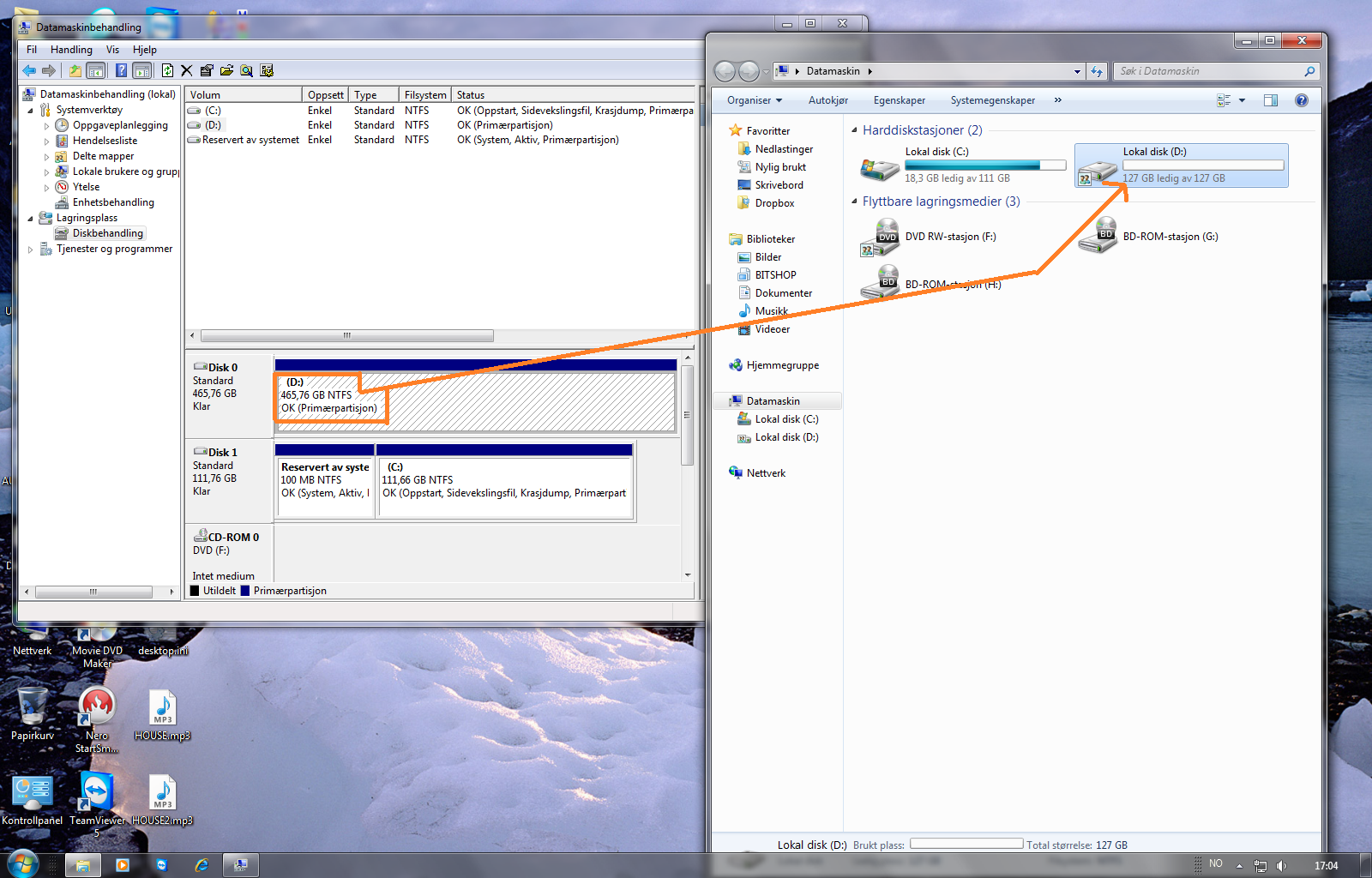

500 GB disk kommer opp som 127gb
Jeg er fullstendig klar over at dette er spurt om tidligere, men stort sett alle svarene jeg klarer å finne har med Fat16 å gjøre, noe som ikke er mitt tilfelle da min disk er formatert med NTFS.
Her er ett bilde som beskriver hele herligheten.
Her er tekst som beskriver hele herligheten:
Som man ser på bildet så har jeg en disk under min datamaskin.
Denne disken (D:) skal egentlig være stappet med filer og tull, men nå er den visst tom.
Det virkelig interresante her er jo at under diskbehandling(lokal) så kommer den opp som 500GB!!!
Explain that misterknowitzallz! :D
men srsly. Det er ganske alvorlig da jeg har mye vitale filer på den så pliiiis halp meh and receive free lolcat! :D:D
Siden du sier at den skal være full av filer så anntar jeg at du ikke har repartisjonert/formatert den?
Den eneste jeg kan komme på i farten er muligheten for at det kan være en korrupsjon i parisjonstabellen? ... i så fall mulig du kunne rettet dette via passende verktøy.
