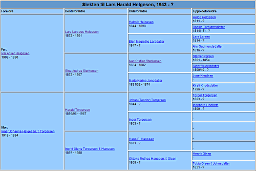

I forbindelse med at jeg har begynt å snuse litt på "slektsforskning", hadde jeg behov for å lage en tabell som kan vises på hjemmesiden min. Jeg lager hjemmeside i ren HTML, og da er det enkelt vha. en HTML-editor å lage en ren tabell med feks. 17x4 felt.
Men den tabellen jeg hadde behov for var nok litt mer komplisert, og jeg brukte lang tid med å knote HTML for å få den slik jeg ønsket.

Jo da, har nok brukt en del tid på Google for å finne løsning på "problemet". Og alle tag'ene ifb. tabeller tror jeg nok jeg har god kontroll på. Og som vist på bildet i innlegget, har jeg da klart å få frem tabellen slik jeg ønsket. Men det er en tidkrevende oppgave med store og små felt. Og bommer en litt med colspan og rowspan, er det ikke lett å se hvor en har gjort feil. Ser en på kildekoden til siden min: sagaforumet.com er den bygget opp med tabeller inni tabeller til den store gullmedalje. Men det var et puslespill uten like! Men det er altså et WYSIWYG program for enklere endring av tabeller jeg er ute etter.
