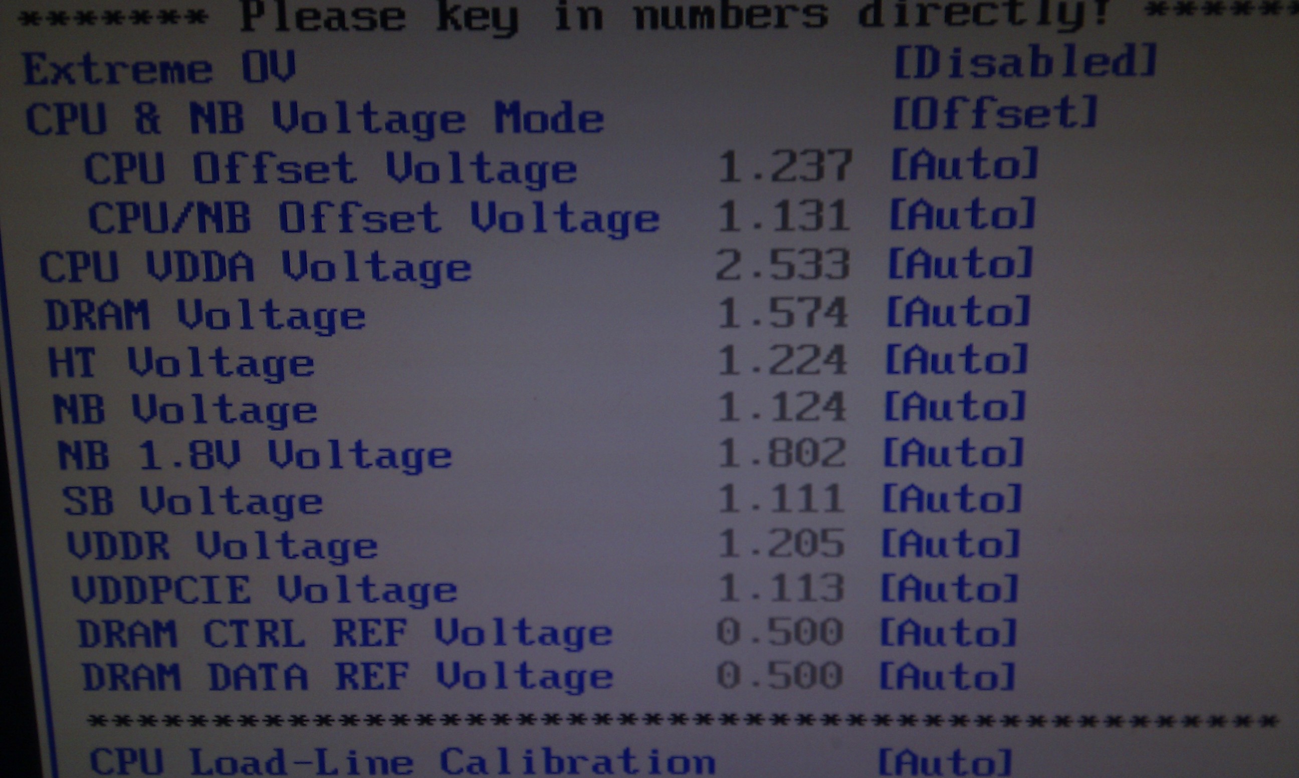

Flux1 Skrevet 19. februar 2011 Forfatter Skrevet 19. februar 2011 Vet ikke om dette er det du var ute etter, men her er den infoen jeg fant. Minnebrikkene er av typen Crucial Ballistix 1600MHz CL8 - LINK RealTemp sier at den ikke støtter prosessoren min (AMD Phenom II X6 1090T BE). Men Asus AI Suite sier at CPU ligger litt under 50 grader og den ligger som regel under 60 grader ved load.
SLiks Skrevet 20. februar 2011 Skrevet 20. februar 2011 Beklager, glemte at du hadde AMD. realtemp fungerer bare med intel. Sett minnebrikkene til den volten som står oppgitt på brikkene dine.. 1,65v.. Sett NB-Voltage til 1,2 og SB-voltage til 1,2 Se om dette hjelper deg noe. Det er ikke farlig, og du er innenfor de verdiene både prosessor og hovedkort skal benytte seg av.
Flux1 Skrevet 20. februar 2011 Forfatter Skrevet 20. februar 2011 Jeg satte alt til det du sa, NB-voltage til 1,2 SB-voltage til 1,2 og DRAM Voltage til 1,65. Funket fortsatt ikke. Er det mulig å hente ut en eller annen form for feilmelding når pc'en fryser og finne ut hva det er?
