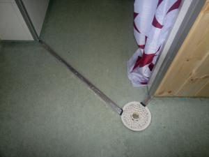

Jeg skulle nok klart det, men usikker på om kanten blir høy nok?

Jeg vet maxbo selger en vannstengelist som festes med silikon og er beregnet til nettopp i åpne dusjer(gå i baderomsavdelingen) Det er sikkert flere butikk kjeder som selger den.

Hvis du trenger veldig høy kant, bruker du enten mye vann når du dusjer, eller så er avløpet tregt, kanskje delvis tilstoppet. På med gummihansker, vipp opp lokket på sluket og rensk opp. Og sjekk hvor mange minutter dusjen din bruker på å fylle en bøtte med vann. Går det på 45 sekunder eller mindre, så kanskje du skal vurdere en sparedusj?
Kreativt! Bra løsning! Ikke bare leder det vannet fra dusjen dit det skal, men det blokkerer heller ikke vannet fra resten av badet å komme ned i sluket dersom det skulle bli en lekkasje eller mye søl.
