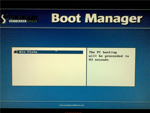

Prologue Skrevet 7. februar 2011 Skrevet 7. februar 2011 Hei! Har brukt Paragon Partition Manager 9.0 for å dele en ekstern hdd. Kom borti en enkel boot knapp fra hovedmenyen til dette programmet. Leste vel ikke godt nok hva det egentlig var. Problemet nå i allefall: Jeg får et valg om å starte systemet. Problemet er at det aldri vil starte. "Press enter" to load Vista. Jeg trykker så enter, men ingenting skjer. Noen måte å få startet maskinen på utenom? Får ikke til ¨å trykke F8 eller F10 før denne menyen kommer opp. Eneste jeg kan trykke er F2, men kom ikke så langt av de valgene der. Finnes det en vei?
wiberos Skrevet 7. februar 2011 Skrevet 7. februar 2011 Er det laptop? Kan du forklare hva det boot knapp skulle utføre? Delte du virkelig det ekstern hdd, eller? Har du mulighet å boote Paragon fra en CD, og prøve med å reversere? Har du en Vista DVD som du kan boote fra og kjør repair? Har du koplet fra den extern hdd, boot igjen, og drermed kontrollere hvor det "Press Enter" kommer fra?
Prologue Skrevet 7. februar 2011 Forfatter Skrevet 7. februar 2011 (endret) Ja, det er laptop. Acer aspire 5930G. Usikker på hva boot knappen skulle utføre, leste ikke godt nok, trykket bare 'next', så var det gjort. Jeg delte en ekstern hdd i ntsf og fat32 format. Ikke hardisken som er i maskinen. Skulle bare forklare hva jeg hadde brukt programmet til før. Har ikke programmet på en cd. Har heller ingen vista cd/dvd. Ingen ekstern hdd er tilkoblet nå. Eller når jeg utførte valget om boot i programmet. Kjedelige greier. Noen jeg kan prøve på? Edit: Legger ved bilde av hvordan det ser ut ved oppstart. Får ikke gjort noen ting. Endret 7. februar 2011 av Prologue

Prologue Skrevet 8. februar 2011 Forfatter Skrevet 8. februar 2011 Da er jeg i gang! Når jeg kommer hit: Videremd s:\boot bcdedit /export s:\boot\bcd Så får jeg feilmeldingen Store export-operasjonen mislyktes. Ingen tilgang. Hva gjør jeg nå? Er på cmd med den eneste brukeren på systemet. Regner med at dette automatisk blir admin brukeren.
Prologue Skrevet 9. februar 2011 Forfatter Skrevet 9. februar 2011 Problemet er løst! Dette gjorde jeg: Etter å ha fått feilmelding fra fremgangsmåten din, søkte jeg på nett etter lignende problemer. Fant denne videoen på youtube: Den linket så videre til denne websiden: http://neosmart.net/blog/2008/windows-vista-recovery-disc-download/. Der lastet jeg ned Vista recovery disk. Brente denne på en dvd. Satte den inn i PC med feil, tvingte til å starte fra CD inne i F2. Foretok så en SYSTEM RESTORE til et par dager før denne episoden for å være sikker. Etter den gjorde seg ferdig, ble maskinen restartet. Fikk et merkelig bilde opp med en gang. Valg om å velge operativ system, omtrent det samme som før, bare at nå var all grafikk og bilder rundt borte. Telte seg ned fra 10 og startet så normalt. Nå skal jeg avinnstallere Paragon programmet i håp om at det blir borte. Uansett: takk for all tid og hjelp du har kommet med frem til nå!
