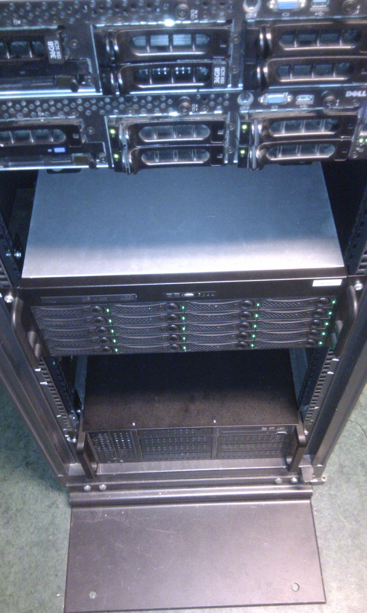

War Skrevet 6. februar 2011 Skrevet 6. februar 2011 Dy skyver racken helt inntil raden med hull, dvs den stopper 4mm forran hullene, men du burde ha skinner i store skap, men her kanskje det går like bra om du bare stacker og låser forran siden det ikke er plass til så mange. Her ser du jeg har stacket det nederste racket uten skinner, det blir mye jobb i store skap om alle over er det ogaå når noe må ut.

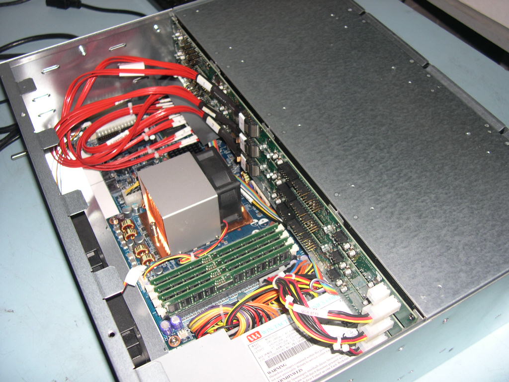

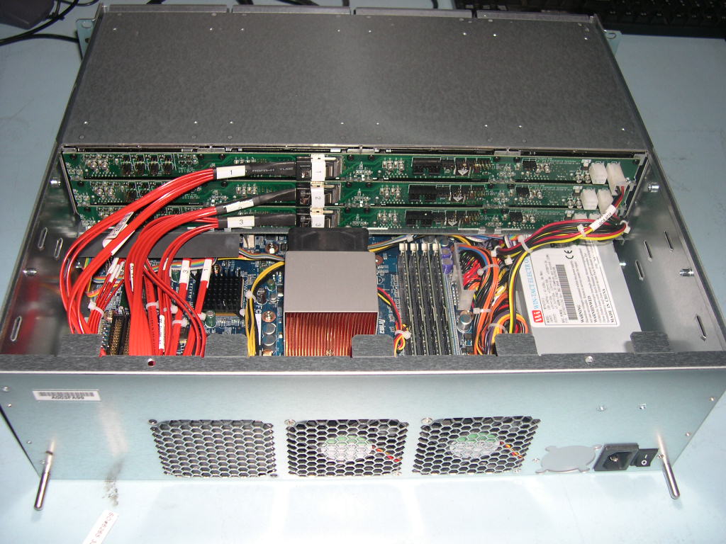

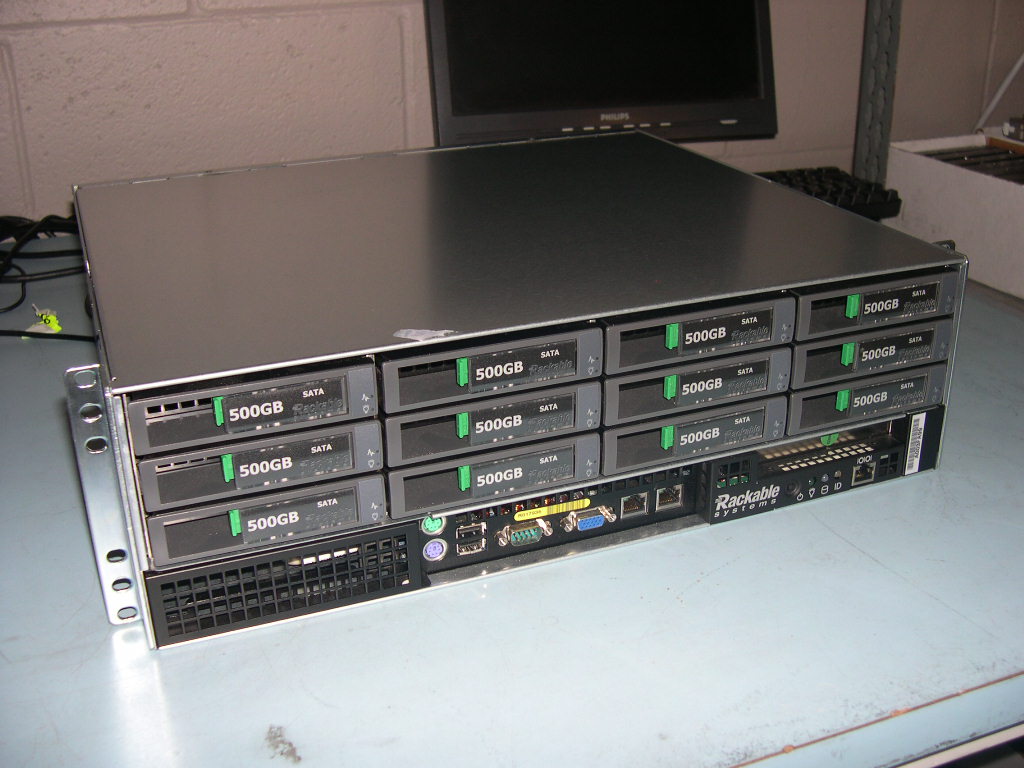

cruzader Skrevet 6. februar 2011 Skrevet 6. februar 2011 (endret) Om brukt funker så kan du kjøpe et rackable systems, de har nesten alle i halfdepth (40-45cm) samt festes bare i front ikke skinner. Orginalt designet så du får fylle racket både fremme og bak, men funker også utmerket til korte skap Bestilte selv et slikt for et par dager siden 3u på 40cm dybde med 12x sata hotswap, blir nesten 3000kr med frakt fra usa + moms etc. Men da kommer det med 2x dualcore 2ghz amd + 3ware 9550-12 kontroller. 2U med 4hotswap sata utgavene får du fra 40-50$ stk. 3-4u med 12/16 hotswap stortsett 150$ og oppover. Bilder: N.B. Pass på vekten passerer du 60-80ish kg så knekker det skapet ditt sammen. Det er ment for switcher/patchepaneler og gjerne en ups for switchene, ikke servere. Endret 6. februar 2011 av cruzader
