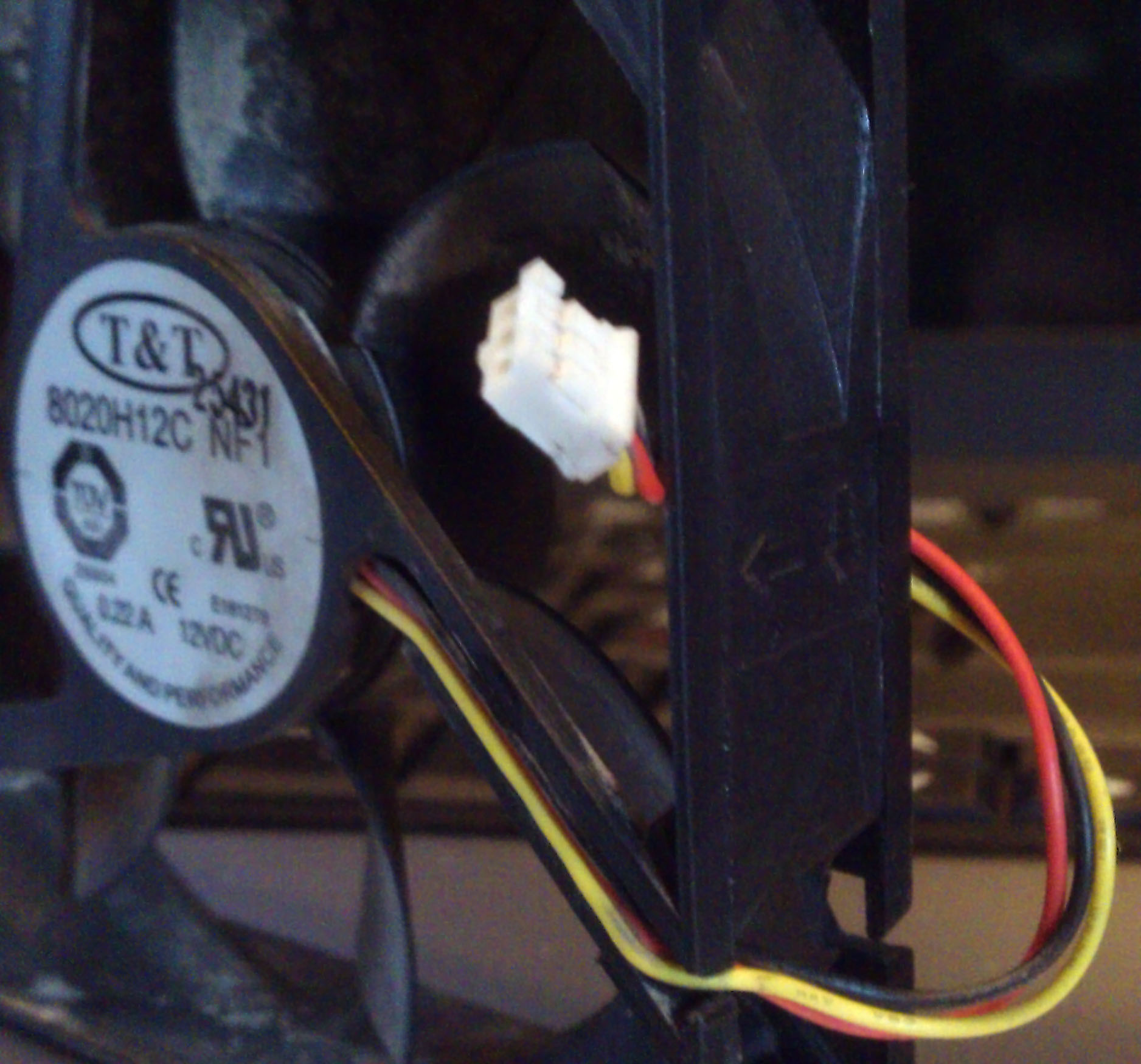

TRL Skrevet 4. februar 2011 Skrevet 4. februar 2011 Har kjøpt meg ny PC fra Komplett og brukt byggeren deres. Kabinettet er stort og har god plass. Skal flytte over et Chieftech raid boks for 3 x sata disker fra den gamle maskinen min, men oppdaget at den innebyggede viften bråker noe inn i granskogen. Den nye maskinen er med stoore vifter og veldig lite støy. Åpnet derfor opp Chieftech boksen og skrudde ut vifta. Det er en 12V 80mm, men strømpluggen er ikke av de helt vanlige selv om dette er noe jeg har sett brukt før. Problemet er at da er det vanskelig å bytte den vifta. Noen som har noen råd?
War Skrevet 4. februar 2011 Skrevet 4. februar 2011 Post bilde du, plan z blir å montere en ny vifte og koble den rett i hovedkortet.

War Skrevet 4. februar 2011 Skrevet 4. februar 2011 Ser nå ut som en vanlig 3pin, 2pin fungerer også i samme kontakt, men vifter uten den siste ledningen har ikke sensor for temp.
TRL Skrevet 4. februar 2011 Forfatter Skrevet 4. februar 2011 Ser nå ut som en vanlig 3pin, 2pin fungerer også i samme kontakt, men vifter uten den siste ledningen har ikke sensor for temp. Denne er liten, så her passer ikke så mye annet i dessverre.
Flimzes Skrevet 4. februar 2011 Skrevet 4. februar 2011 Ser nå ut som en vanlig 3pin, 2pin fungerer også i samme kontakt, men vifter uten den siste ledningen har ikke sensor for temp. Det er en typisk minikontakt, de er populære internt i strømforsyninger også. Men en vifte med molex kontakt må være det optimale å skifte ut med her.
TRL Skrevet 4. februar 2011 Forfatter Skrevet 4. februar 2011 Ser nå ut som en vanlig 3pin, 2pin fungerer også i samme kontakt, men vifter uten den siste ledningen har ikke sensor for temp. Det er en typisk minikontakt, de er populære internt i strømforsyninger også. Men en vifte med molex kontakt må være det optimale å skifte ut med her. Fant frem en vifte fra et annet kabinett, den har manuell hastighetsstyring og en plug ala det man monterer på hovedkortet. Fant også frem en molex plug med en utstikker til en sånn plugg om det ikke er plass på hovedkortet. Borret hull i siden på enheten for å trekke ledningen ut der. Når jeg var ferdig med det fikk jeg det likevel ikke sammen. Til min frustrasjon oppdaget jeg at Viften som satt i også var smalere enn vanlig, bare 2 cm, mens de andre viftene er 2,4 cm. Aargh... Lurer på om kabinettets interne kjøling klarer å holde diskene kjølige nok uten vifte der? Trond
