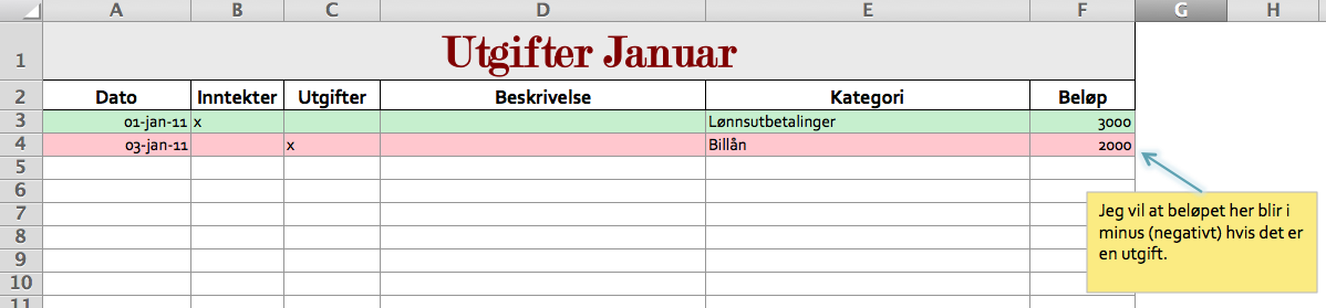

Jeg prøver å lage et dokument med oversikt over utgifter og inntekter. Det jeg ikke får til er å få beløpet til å bli negativt hvis det er en utgift.
Legger ved et screenshot. Må dette gjøres i VBA, eller finnes det andre måter?

Ta i bruk kolonne G også, med en formel i G3 a la
=HVIS(C3="";F3;-F3)
Alternativt kan du ta i bruk G til bare inntekter og H til bare utgifter, med formler a la
=HVIS(C3="";F3;"")
det skulle bli riktig oversiktelig og fint.
HTH. Beste hilsen Harald

Takk for svar Harald. Jeg prøvde den første formelen din, den fungerer fint. Men det jeg egentlig tenkte var å endre selve F3.
Går det? å endre F3 fra G3?
Ja jeg så spørsmålet. En celle kan ikke inneholde både en inntastet verdi og en logisk formel. Du kan få en makro til å gjøre noe sånt, men det blir veldig byråkratisk mht inntastingsrekkefølge, og du mister angrefunksjonen.
Det finnes forresten en jukseløsning du kanskje kan bruke.
Bruk betinget formatering til å vise tallet med rødt dersom det står x ved utgift. Og lag en formel nederst som summerer inntektene og trekker fra summen av utgiftene.
Jonathan.xls.txt Legger ved demo. Fjern .txt fra filnavnet før du åpner.
(Det er også uavklart hva som skjer dersom verken inntekt eller utgift er krysset av, eller begge. Det må du ta høyde for.)
