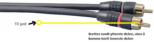

cossiemk1 Skrevet 31. januar 2011 Skrevet 31. januar 2011 jordeytterste delen av kabelen? har du noen forslag til åssen jeg gjør det eller? Lyden kommer bare når bilen går da, er dynamoen som lager støyen, pga dårlig jording. Legg en ledning i klem utenpå hunn-pluggen og press hann-pluggen på
kim123 Skrevet 31. januar 2011 Forfatter Skrevet 31. januar 2011 (endret) jordeytterste delen av kabelen? har du noen forslag til åssen jeg gjør det eller? Lyden kommer bare når bilen går da, er dynamoen som lager støyen, pga dårlig jording. Legg en ledning i klem utenpå hunn-pluggen og press hann-pluggen på Kunne du gått litt mer i detalje? er ganske newb på sånt. mener du at jeg skal surre en ledning rundt hunpluggen på forsterkeren? Rundt tuppen på hannpluggen eller rundt på siden av hunnpluggen? takk for svar forresten. virka som en god ide Endret 31. januar 2011 av kim123
cossiemk1 Skrevet 31. januar 2011 Skrevet 31. januar 2011 (endret) jordeytterste delen av kabelen? har du noen forslag til åssen jeg gjør det eller? Lyden kommer bare når bilen går da, er dynamoen som lager støyen, pga dårlig jording. Legg en ledning i klem utenpå hunn-pluggen og press hann-pluggen på Kunne du gått litt mer i detalje? er ganske newb på sånt. mener du at jeg skal surre en ledning rundt hunpluggen på forsterkeren? Rundt tuppen på hannpluggen eller rundt på siden av hunnpluggen? takk for svar forresten. virka som en god ide Du skal IKKE borti tuppen på hannpluggen, men hvis du tar en tynn ledning og bretter rundt hannpluggen, og så stikker den på plass, så kommer ledningen i klem mellom hann og hunnplugg. Endret 31. januar 2011 av cossiemk1
kim123 Skrevet 31. januar 2011 Forfatter Skrevet 31. januar 2011 jordeytterste delen av kabelen? har du noen forslag til åssen jeg gjør det eller? Lyden kommer bare når bilen går da, er dynamoen som lager støyen, pga dårlig jording. Legg en ledning i klem utenpå hunn-pluggen og press hann-pluggen på Kunne du gått litt mer i detalje? er ganske newb på sånt. mener du at jeg skal surre en ledning rundt hunpluggen på forsterkeren? Rundt tuppen på hannpluggen eller rundt på siden av hunnpluggen? takk for svar forresten. virka som en god ide Du skal IKKE borti tuppen på hannpluggen, men hvis du tar en tynn ledning og bretter rundt hannpluggen, og så stikker den på plass, så kommer ledningen i klem mellom hann og hunnplugg. Ok da tester jeg det imorgen. takk for hjelpen
