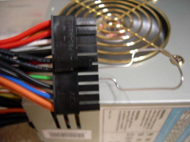

War Skrevet 28. januar 2011 Skrevet 28. januar 2011 Ta ut psu, sett en binders mellom 2 av punktene i 24-pinnen og boot den. Starter den ikke da så er den død. Strøm i vegg, så kortslutt grønn og svart ledning og la den stå der.
usynligomnatten Skrevet 28. januar 2011 Forfatter Skrevet 28. januar 2011 Det var akkurat det jeg gjorde. Og den startet ikke, så får vel prøve retur til Komplett. Men da får jeg vel en helt lik i retur? Fraråder sterkt å bruke Chieftec, hittil har den vært alt annet enn stabil.

War Skrevet 28. januar 2011 Skrevet 28. januar 2011 Er strøm i, du kortsluttet rett kabel og den ikke booter så er den død. Logg inn på komplett, finn varen på mine sider / kvittering , trykk på søk om retur på vare og send inn der inne. Vent på svar med returnummer og send den inn om de ber om det. Du får ny, lik om de har. Eller bedre, men ikke dårligere.
