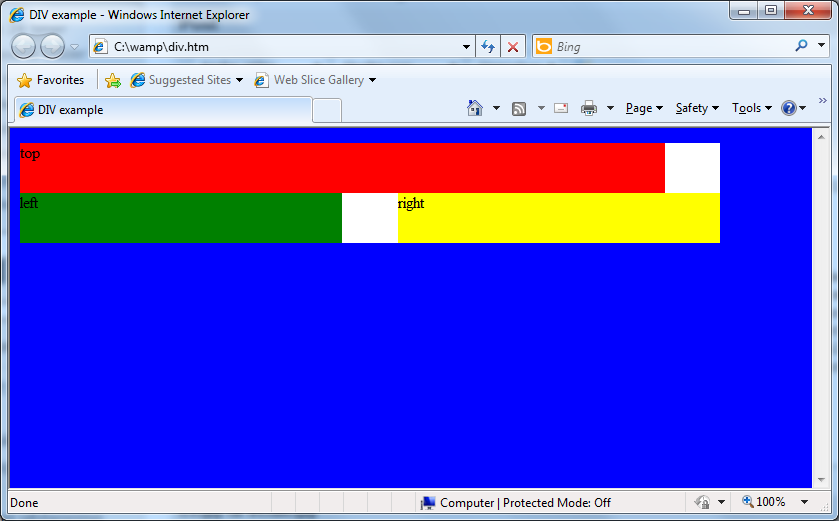

Merkelig, jeg testet koden i IE, FF, og Chrome, funket fett der.
det du burde se er:

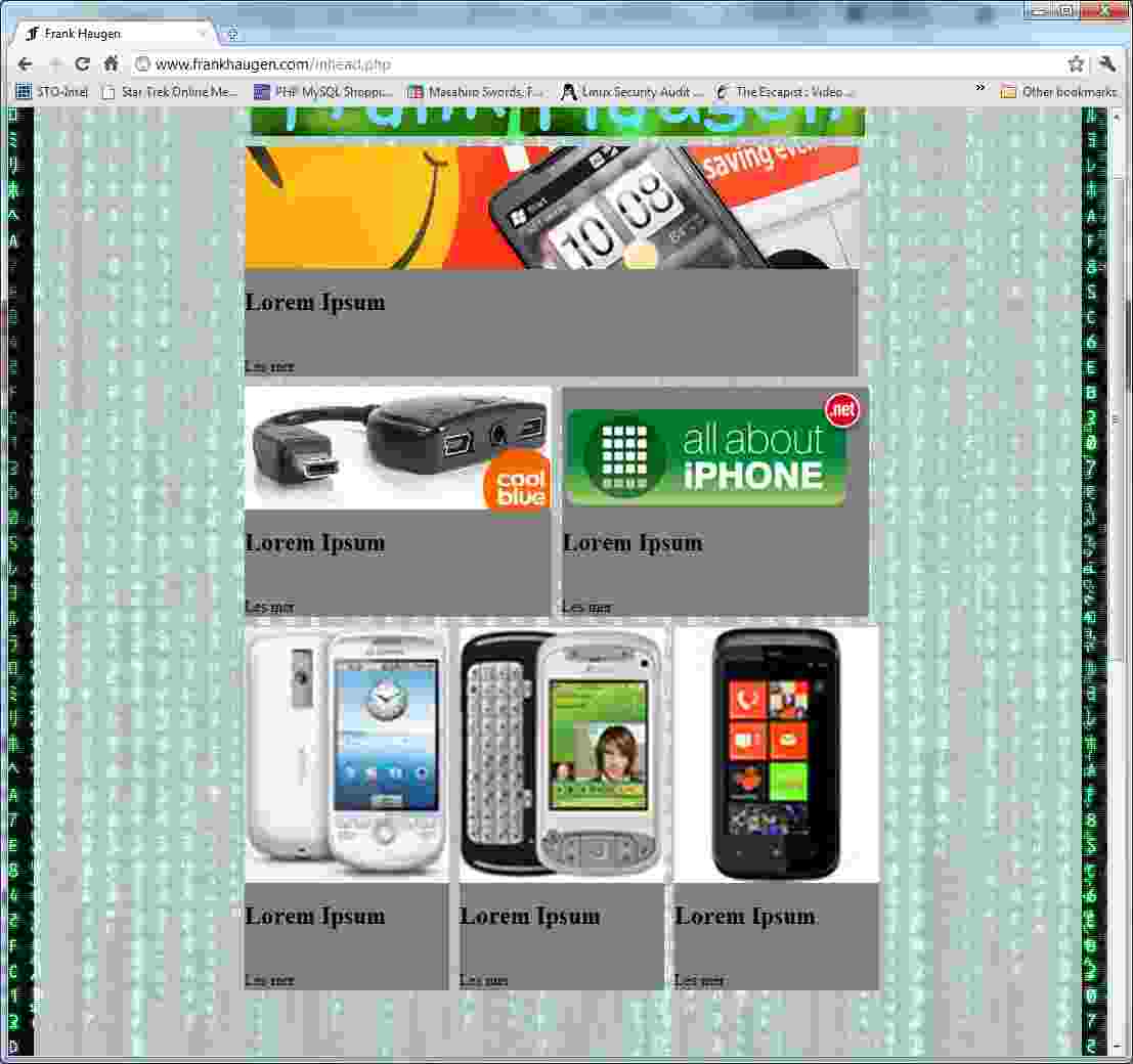

se her: http://www.frankhaugen.com/inhead.php
slik jeg ser det er det dette du vil ha.

Jeg finner ikke noen annen løsning på deg du mener, her er hvertfall koden 100% det du vil ha. alt fra linje 4 til 39 er CSS-koden brukt for å oppnå det du vil, og alt fra 47 til 77 er boksene brukt for å oppnå dette, resten er koden brukt på min hjemmeside jeg holder på med.
håper dette har vært til hjelp:)
-frank
