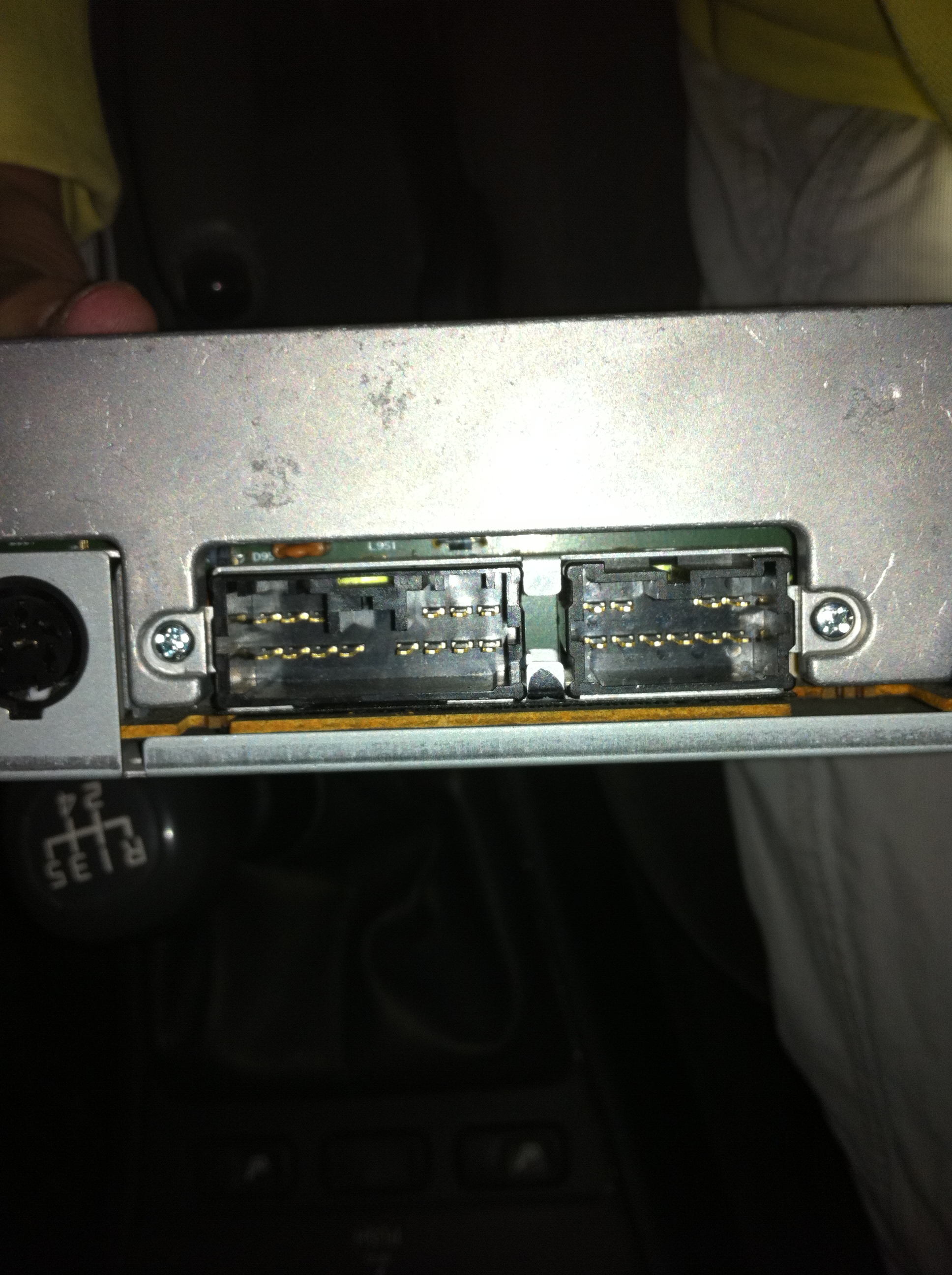

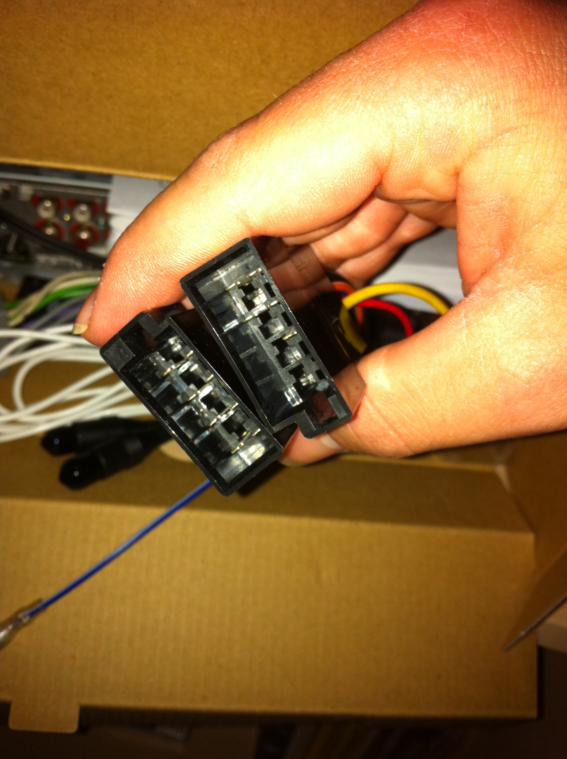

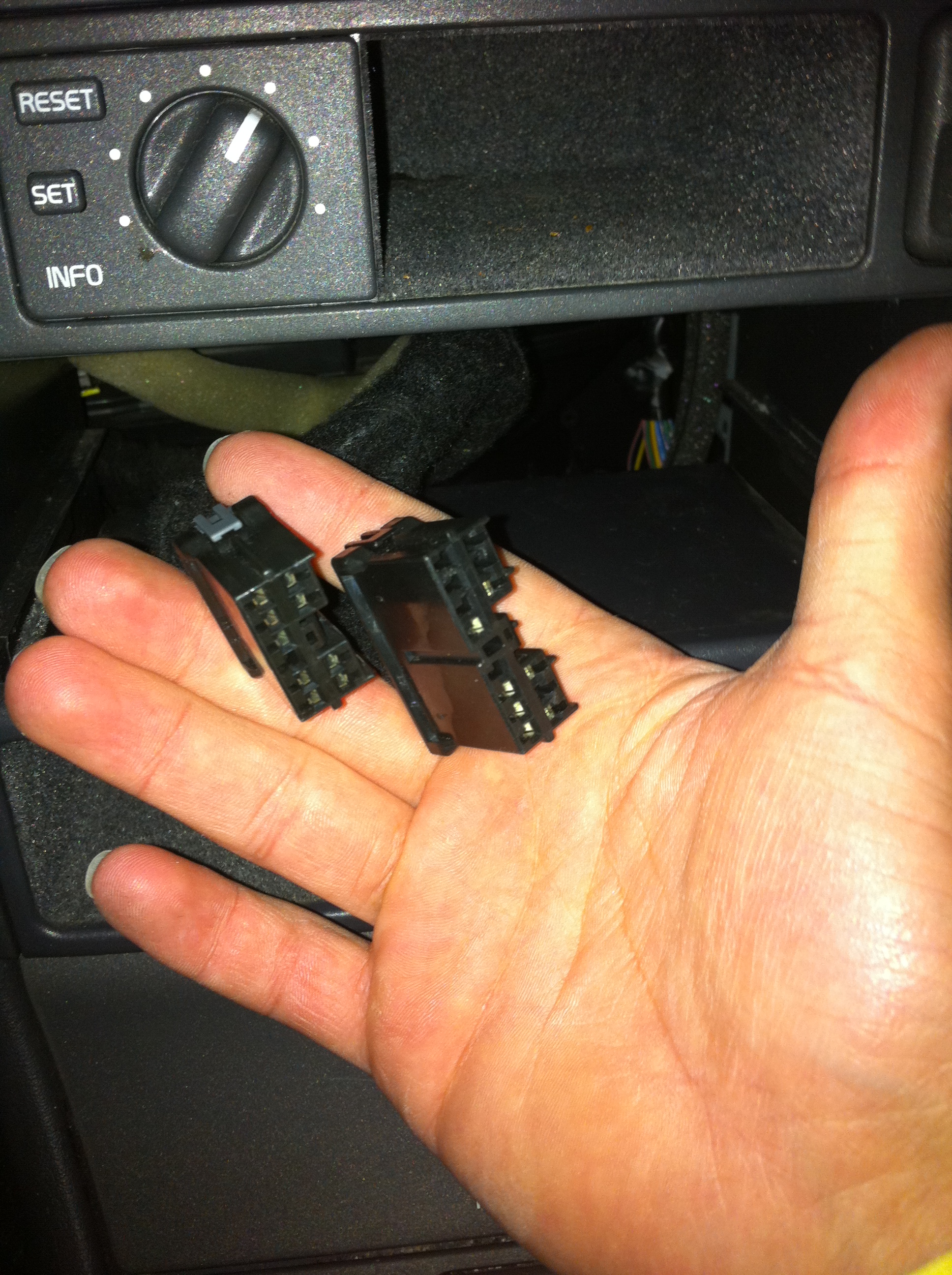

Dani-maister Skrevet 16. januar 2011 Skrevet 16. januar 2011 Hei! Jeg har kjøpt en sony CDX-GT740UI spiller til bilen og jeg har en volvo s40 1999 modell. Problemet mitt er at kablene i spilleren ikke passer med de som er s40. Noen som har vert borti det samme eller vet hva jeg må gjøre for å få dette til og virke? Hvilke kabler eller overganger jeg må kjøpe? Slik er kablene på den nye spilleren min Kablene på den nye spilleren passer ikke til disse som er i s40 fra før Men kablene i s40 passer til denne orginale s40 cd-spilleren, håper dere forstår bedre hva jeg mener nå! Takker for svar
SD88 Skrevet 16. januar 2011 Skrevet 16. januar 2011 Du må kjøpe en ISO-adapter. Dette kan du bestille hos Bilxtra eller Mekonomen. Du kan også få dette hos din nærmeste Volvo-forhandler, men hvor mye det koster hos dem har jeg ikke peiling på. Trengte selv en slik adapter til min Mitsubishi, og fikk kjøpt den hos Mekonomen for 136,- Tok en uke å få den(måtte bestille)

Dani-maister Skrevet 16. januar 2011 Forfatter Skrevet 16. januar 2011 okei, så viss jeg kjøper en iso-adapter så vil den stemme med kablene som er i s40en ? Grunnen til jeg kjøpte den spilleren er jeg ville kvitte meg med det stygge orginale også var den på tilbud, så har ingen store forventinger
SD88 Skrevet 16. januar 2011 Skrevet 16. januar 2011 okei, så viss jeg kjøper en iso-adapter så vil den stemme med kablene som er i s40en ? Grunnen til jeg kjøpte den spilleren er jeg ville kvitte meg med det stygge orginale også var den på tilbud, så har ingen store forventinger Det stemmer. Spør bare etter iso-adapter til volvo, de kommer da selv til å spørre hva slags type Volvo det gjelder, og da svarer du at du har en S40 -99modell osv, ikke verre enn det
Dani-maister Skrevet 16. januar 2011 Forfatter Skrevet 16. januar 2011 okei! Høres bra ut! Tusen takk for svar
