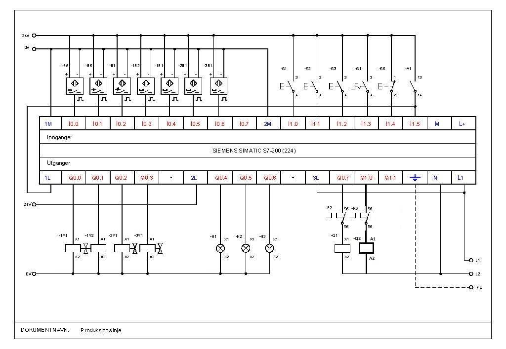

Legger ved to bilder, et ladder-diagram og koblingsskjema for PLS.

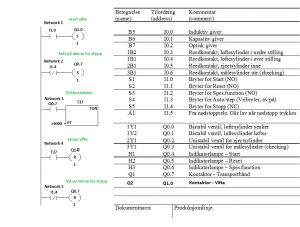

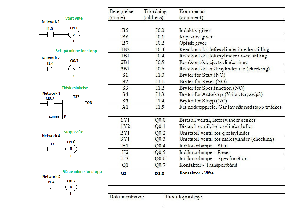

Her er ladder og tilordningslista, jeg har kun satt inn kontaktoren i tilordningslista.
Lurer også på om kontakten T37 i Network 4 burde vært invertert.
Har satt inn kontaktor og motorvern i koblingsskjema, skal jeg sette inn noe mer der?

Har ikke jobbet noe særlig med Siemens (S200??), men kan gi det et forsøk. I nettverk 1 så tror jeg det hadde vært fint med en "positiv flanke" på bryter. Det er alltid en sikkerhetsmessig fin ting å ha for å starte anlegget.
Det andre som slo meg var nettverk 2 og 5. Invers 1.4 vil her både sette og resette Q0.7 på likt?
Kunne det vært en idè å heller prøvd å få lurt inn en set/reset vippe til vifte start og stopp funksjonen?
