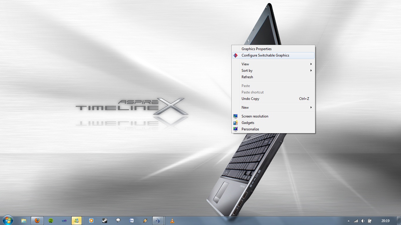

Flimzes Skrevet 11. januar 2011 Skrevet 11. januar 2011 Trykk på batteriet i hjørnet på skjermen, sett den til noe som ikke er power-saver (balanced er fin). Så høyreklikker du på bakgrunden og velger configure switchable graphics, og der velger du high performance GPU.
bestlasse Skrevet 11. januar 2011 Forfatter Skrevet 11. januar 2011 Trykk på batteriet i hjørnet på skjermen, sett den til noe som ikke er power-saver (balanced er fin). Så høyreklikker du på bakgrunden og velger configure switchable graphics, og der velger du high performance GPU. Har batteriet på balansert. Men jeg finner ikke det du snakker om, "configure switchable graphics".. Bilde
Flimzes Skrevet 11. januar 2011 Skrevet 11. januar 2011 Var pcen slik når du fikk den? Sånn ser det ut her.

bestlasse Skrevet 11. januar 2011 Forfatter Skrevet 11. januar 2011 Var pcen slik når du fikk den? Sånn ser det ut her. jøss. Sånn har iaff ikke jeg. Fikk pcen igår helt ny fra elkjøp.
