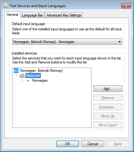

Om du bytter til norsk tastatur layout først, så setter den øverst på listen over keyboard layouts. Deretter fjerner du Engelsk tastatur fra listen over keyboard layouts. Slett alle andre brukerprofiler fra maskinen og logg av og på med brukeren som hadde problemet. Det burde nå være standard med Norsk tastatur.
Se evt vedlagt bilde for default norsk tastatur for nye brukere som logger på ved engelsk installasjon av OS.
