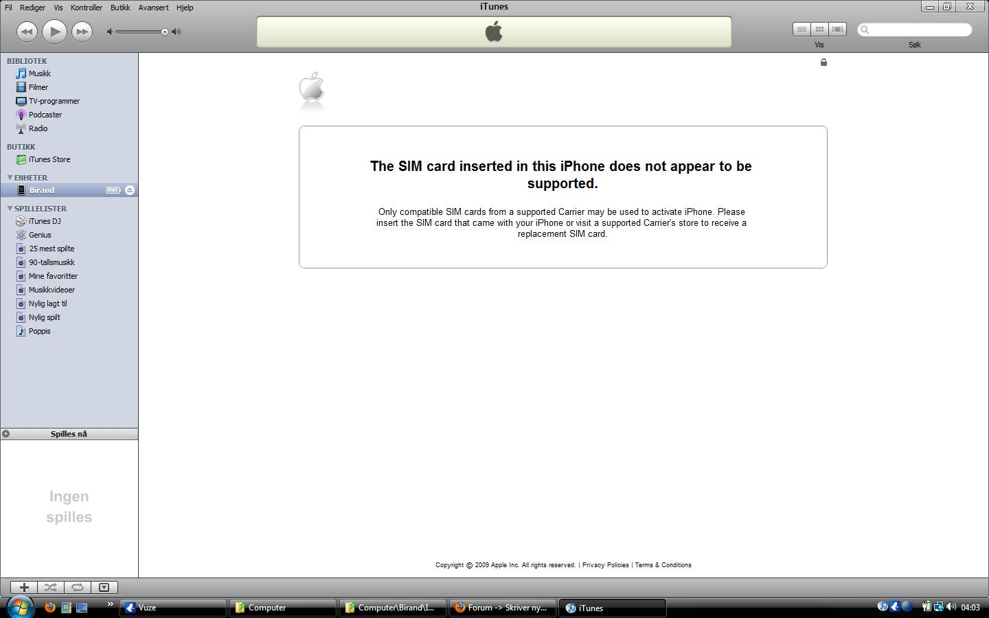

Dette er det som kommer opp.. Dårlig bilde da jeg fant på nettet..
Glemte å laste opp.. Hehe
Gjenopprett iPhone med sim fra Telenor, hvis du ikke har som fra Telenor, gjør følgende;
Slå telefonen helt av (hold inn Av/På-knappen på toppen til den røde bryteren kommer opp på skjermen, og dra den røde bryteren over til høyre for å slå av telefonen).
·         Hold inn Home-knappen (den eneste knappen i fronten på telefonen) mens du kobler telefonen til datamaskinen med den tilhørende USB-kabelen.
·         Vent til skjermen på telefonen viser iTunes-ikonet og USB-kabelen. Først da kan du slippe Home-knappen.
·         Telefonen er nå i gjenopprettingsmodus, og iTunes vil gjenkjenne dette og la deg utføre gjenopprettingen, men ikke noe annet.
Etter at gjenopprettingen er ferdig kobler du fra telefonen, bytter SIM-kort til det du har fått fra din nye operatør, taster PIN-koden, og kobler telefonen til iTunes på nytt. Den vil da aktiveres med dette SIM-kortet, og vil være klar til bruk i løpet av noen få sekunder.
