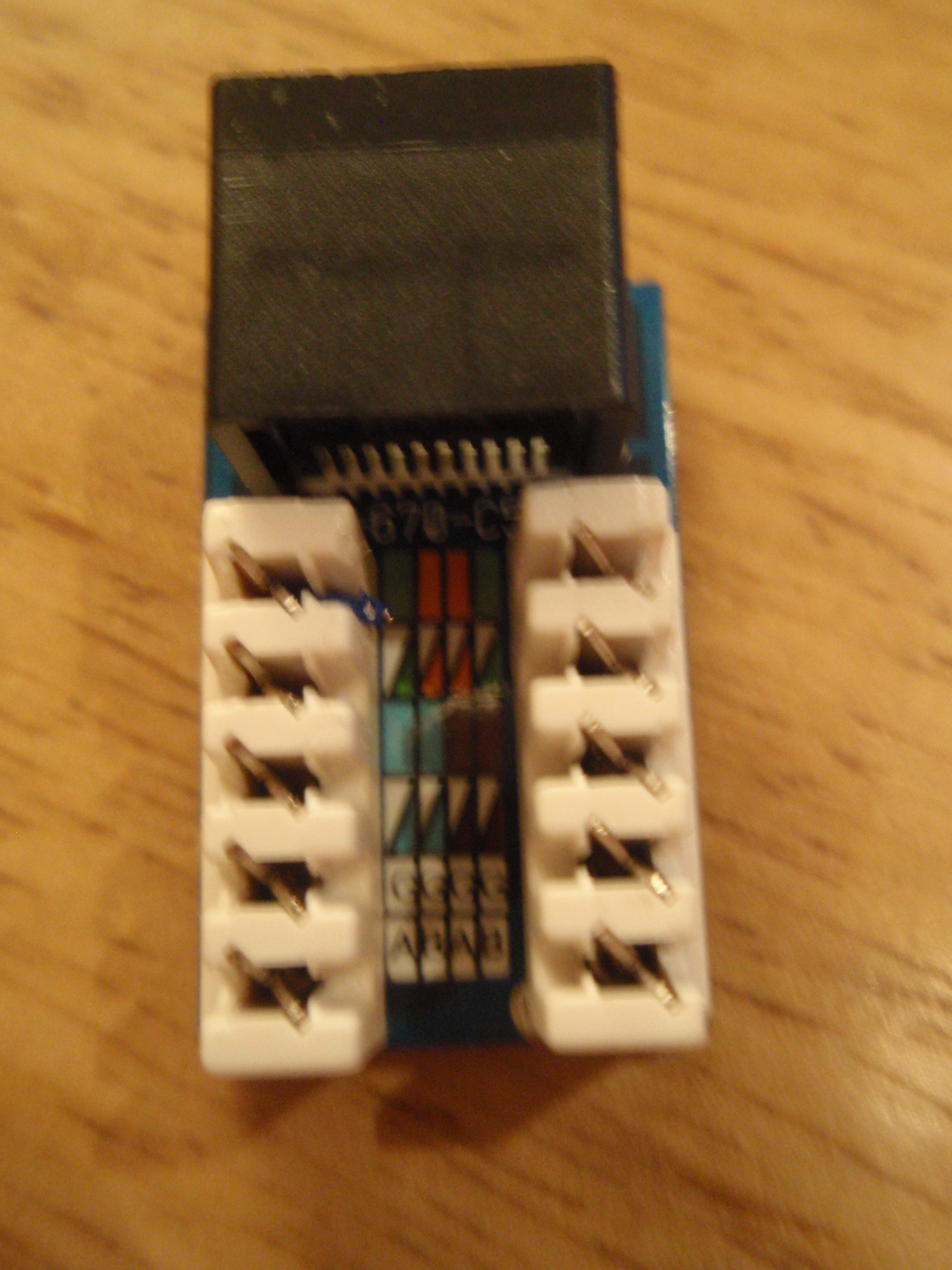

Jon Traver Skrevet 19. desember 2010 Skrevet 19. desember 2010 Hei! Noen som vet hvordan en kobler en rj 45 kontakt fra biltema? Knivene er hverken nummerert eller merka med noen form for logisk fargekode. I tillegg er det 10 kniver i kontakta, men bare 8 ledninger som brukes i en standard nettverkskabel. Noen som vet nummereringa på knivene?

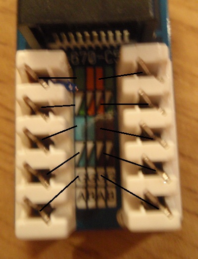

Jon Traver Skrevet 19. desember 2010 Forfatter Skrevet 19. desember 2010 (endret) Pair 1 = kniv 4 og 5 Pair 2/3 = Kommer ann på om du kobler A eller B kobling Pair 4 = 7 og 8 La meg pressisere med et bilde..... Hvem av disse er pair 1 /kniv 1/blå/gul/grønn++++ Endret 19. desember 2010 av Maxie
cruzader Skrevet 19. desember 2010 Skrevet 19. desember 2010 (endret) Ser ikke problemet her egentlig o.O Den er jo merket akkurat som alt annet av patchepaneler/uttak. En a og en b skisse som viser hver side, er 10 istedenfor 8 da den har støtte for skjermete kabler. (Skal du terminere en skjermet kabler skal skjermingen på G punktene, ellers overser du disse) F.eks ved kobling etter A standard blir det slik: Endret 19. desember 2010 av cruzader 2
Bjarne Dalsnes Skrevet 2. august 2017 Skrevet 2. august 2017 Pair 1 = kniv 4 og 5 Pair 2/3 = Kommer ann på om du kobler A eller B kobling Pair 4 = 7 og 8 La meg pressisere med et bilde..... Hvem av disse er pair 1 /kniv 1/blå/gul/grønn++++ Søkte rundt på dette selv da jeg var forvirra over merkinga på Biltema's 46-918 rj45 kontakt selv. Skjønte sammenheng når det ble referert som "A standard" over. Tenkte jeg kunne svare bare for å fjerne forvirring fra evt. andre som søker opp. Forvirrelsen min var hva de mente med A og B. Skjønte ikke at det refererte til T568A og T568B standardene og at det er to sett med valgfrie fargekoder. Dermed fant jeg ingen 1 til 1 kobling fra kontakt til fargekode og det var dermed håpløst å skjønne hva som skulle kobles hvor. Bruk enten koden fra A eller B, men det må gjøres likt i begge ender av kabelen for at det skal funke.
Weeb91 Skrevet 2. september 2017 Skrevet 2. september 2017 Enkel huskeregel, A-standard =America B-standard ='bout everything else Men som sagt, kobler du likt i begge ender, burde det gå fint. 2
