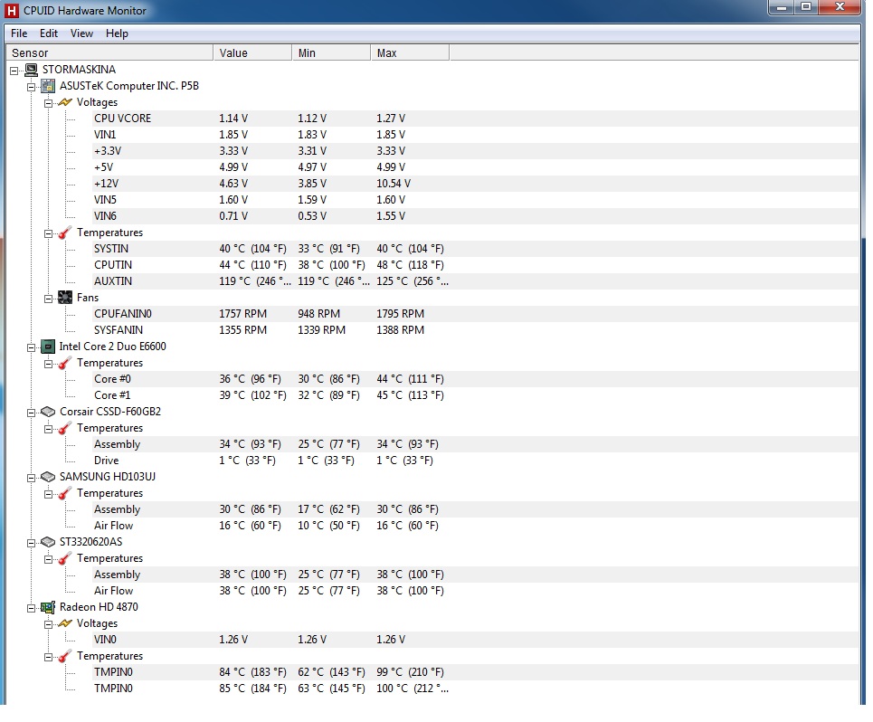

Eg har brukt CPUID Hardware Monitor (sjå vedlagt bilde) og syns at dei to max-temperaturane under Radeon HD 4870 var mistenkelig høge. 100 grader Celcius etter tre minutt med speling virkar i overkant.

Hvis det er 100 grader celsius kan du jo bare holde hånden din inntil, så kjenner du jo fort om det faktisk er så varmt, eller om det er måleren din som er gått til helvette.
