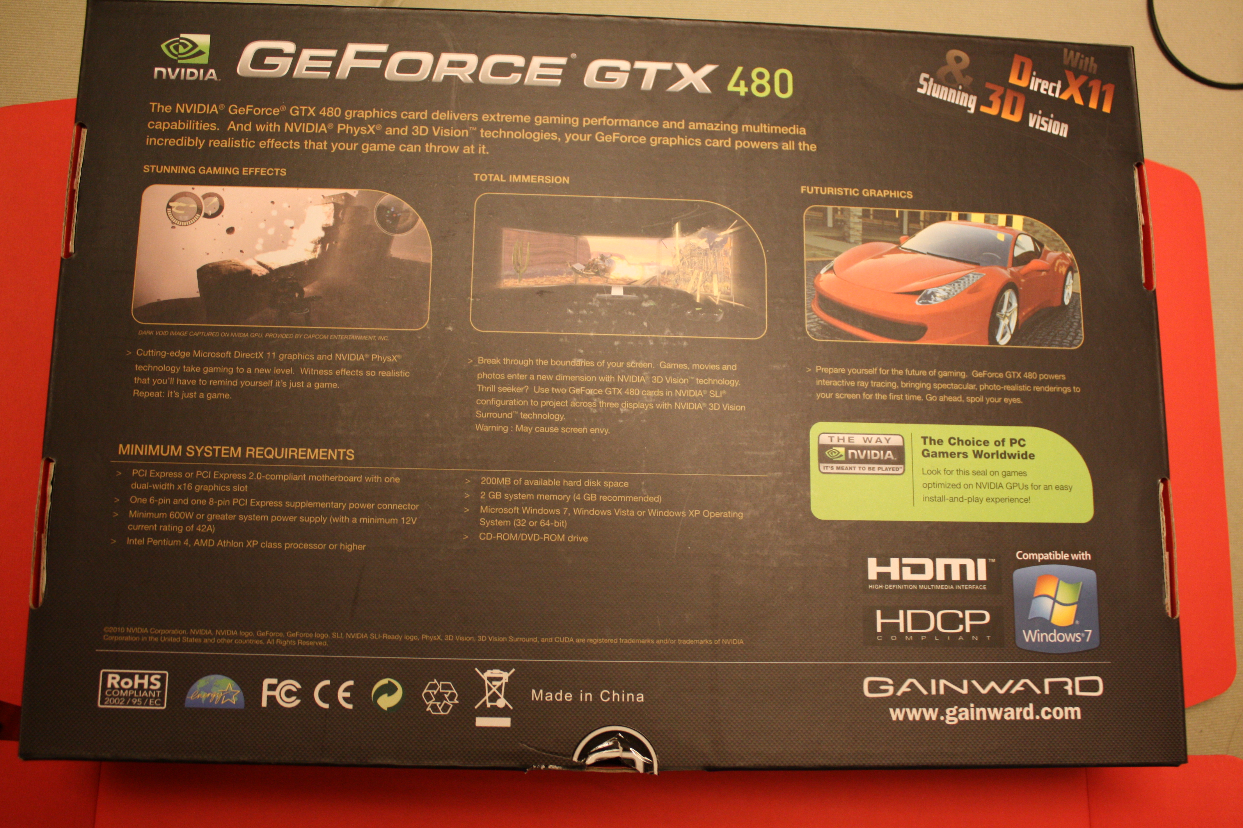

Ekinorak Skrevet 16. desember 2010 Skrevet 16. desember 2010 (endret) Kan du si hvilken strømforsyning du har? gjør det mye lettere. Og minimum psu til grainward gtx 480 er 600w, sitter her med esken og manualen til samme kortet. Krever også 42 amps på 12volt railen. Du får sikkert gitt strøm til kortet med mindre enn dette, men det kan forårsake ustabilt kort/system. Så har du en bad quality 600w, så ville jeg anbefalt deg å oppgradere. Endret 16. desember 2010 av Ekinorak

Ekinorak Skrevet 16. desember 2010 Skrevet 16. desember 2010 (endret) Tok bilde av baksiden av min gainward 480 boks, er ikke din lik? Se på minimum requirements. Du får strøm på det med overganger og slikt ,men det kan bli ustabilt. Så smarteste er kanskje å kjøpe seg en ny strømforsyning. Har du dårlig råd kan du jo kanskje bruke angreretten, levere kortet tilbake å kjøpe deg et litt mindre strømkrevende kort. Hørest ut som du har blandet spesifikasjonene til 460 og 480. 460 kortet har nemmelig 450watt som minimumskrav. Endret 16. desember 2010 av Ekinorak
jjoereng Skrevet 16. desember 2010 Forfatter Skrevet 16. desember 2010 Tok bilde av baksiden av min gainward 480 boks, er ikke din lik? Se på minimum requirements. Sitter på jobb så får ikke sjekka akkuratt nå, men den så da mistenkelig lik ut ja. Mulig jeg surrer. Hva tror du om poweret?
Ekinorak Skrevet 16. desember 2010 Skrevet 16. desember 2010 Kanskje dem har puttet Gainward gtx 460 sin manual oppi din Gainward gtx 480 boks?
jjoereng Skrevet 16. desember 2010 Forfatter Skrevet 16. desember 2010 Kanskje dem har puttet Gainward gtx 460 sin manual oppi din Gainward gtx 480 boks? Ikke umulig, det er en "multicard manual" men den virker som om den er ment for kort fra 90tallet en gang. Men hva tror du om poweret jeg har i kassa? Tror du det holder?
