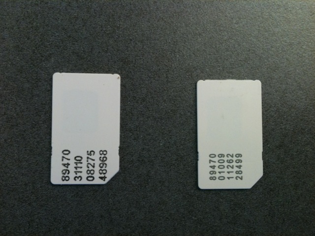

Dette ser kanskje ut til å stemme. Vedlagt her er to SIM-kort, begge fra Telenor. Det ene fungerer i telefonen, det andre gjør ikke. Kan ulikheten i måten SIM-kortnummeret er printet på tyde på ulike leverandører, kanskje?

Ganske enkelt er dette to ulike SIM-kort typer. Ganske sikker på at det ene er vanlig SIM og det andre Gemalto SIM-kort. Gemalto-sim er hovedsaklig brukt på eldre telefoner, samt 1. generasjon iPhone og iPhone 3G. Forskjellen er at Gemalto har større kompabilitet og annen kryptering i chip enn vanlig sim :)
