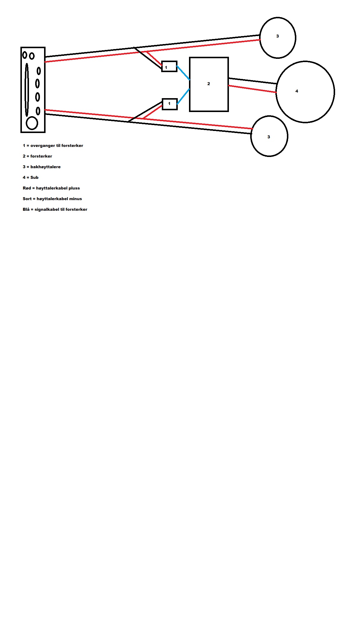

Kim_90 Skrevet 2. mars 2011 Forfatter Skrevet 2. mars 2011 ja, høres ikke dumt ut det, men det du sier er at denne dingsen som skal sende signaler til basseren, den har jo 4 normale høytalerkabler, jeg antok det at det var inn signaler fra 2 høytalerutganger? eller har det seg sånn at det er 1 inn signal og 1 ut signal til høytalere? jøss,jeg sliter med å forklare. 1 utgang til vanlig høytaler fra spilleren blir til; en vanlig utgang + bass signal?
cossiemk1 Skrevet 2. mars 2011 Skrevet 2. mars 2011 Slang sammen en tegning som burde gjøre det enkelt å forstå

Kim_90 Skrevet 22. mars 2011 Forfatter Skrevet 22. mars 2011 okei gutta, tilbake til mitt lille problem her; denne fiffige saken som skal omforme signalet til basskassa; dingsen denne skal da ha inn 2x2 høyttalerkabler, det vil da si at jeg mister lyd på begge høyttalerene bak i bilen, eller kan jeg bare bruke kabelsko og rett og slett koble sånn at jeg får både lyd i bakhøyttalerne og basskassa, eller vil dette gjøre at signalet til bassen blir for svakt?
cossiemk1 Skrevet 22. mars 2011 Skrevet 22. mars 2011 okei gutta, tilbake til mitt lille problem her; denne fiffige saken som skal omforme signalet til basskassa; dingsen denne skal da ha inn 2x2 høyttalerkabler, det vil da si at jeg mister lyd på begge høyttalerene bak i bilen, eller kan jeg bare bruke kabelsko og rett og slett koble sånn at jeg får både lyd i bakhøyttalerne og basskassa, eller vil dette gjøre at signalet til bassen blir for svakt? Ja det kan du, og du kan med fordel sette på et høypassfilter på bakhøyttalerene dine også, så slipper de å spille de laveste frekvensene.
