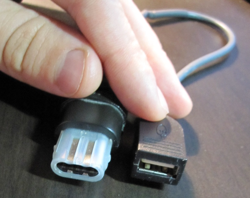

Jeg har loddet en "xbox til usb"-kabel, som er kjempefin.
Jeg har prøvd å bruke en gammel 128 mb mp3-spiller fra Phillips, et "SD-og-USB-i-ett"-kort fra SanDisk, og en 512 MB minnebrikke, men ingen av dem blir oppdaget i Action Replay(et program som skal kunne lese FATx-partisjonen som er på minnepennen). Xplorer360, som egentlig skal gjøre den samme jobben, fungerte heller ikke. Jeg har googla opp og ned, men finner ingen gode løsninger.
