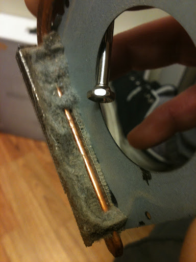

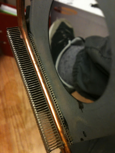

Thomas N/A Skrevet 3. desember 2010 Skrevet 3. desember 2010 (endret) Fikset nettopp en likende laptop i dag med samme problemet. - Skru ut skruene som holder det store lokket under PC'en (dekker ca 50% av baksiden). - Her ser du viften og kjøleribbene. - Skru ut de 4 skruene som holder kjøleelementet og viften. - Koble ut kontakten til viften. - Skru av lokket til viften (tre små skruer og en litt større). - Rensk kjøleribbene. - Fjern gammel kjølepasta og påfør ny og skru alt sammen. Trykkluft på boks er en midlertidig løsning - da du blåser støvet tilbake i PC'en og ikke ut: du vil bare få problemet tilbake litt senere. Fra dette: Til dette: Edit: La til bilder. Endret 3. desember 2010 av Thomas A

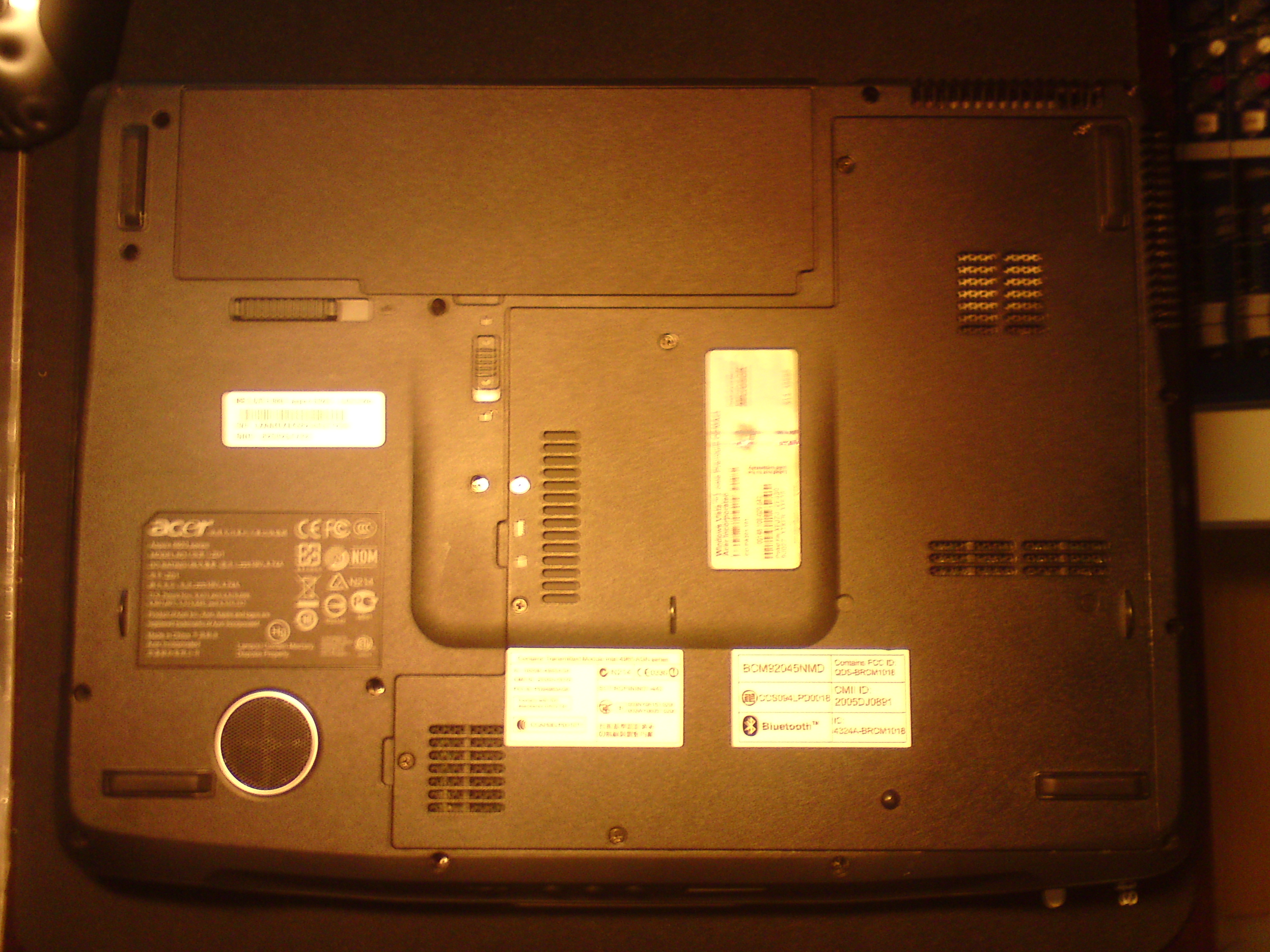

kidneb50 Skrevet 22. desember 2010 Forfatter Skrevet 22. desember 2010 skal jeg bare ta noen bilder og legge ut her , fra under pcen da eller? den er skrudd sammen igjen nå
kidneb50 Skrevet 22. desember 2010 Forfatter Skrevet 22. desember 2010 (endret) pcen ser slik ut under, det er som du ser et middels stort lokk under, når jeg åpner det så får jeg ikke løsna vifta og kjøleelementet som du ba meg om, og når jeg prøver å"splitte" pcen så er det noe som holder igjen.. Endret 22. desember 2010 av kidneb50
Thomas N/A Skrevet 28. desember 2010 Skrevet 28. desember 2010 Glemte av denne tråden jeg.. Får du tatt et nærbilde av vifta/kjøleelementet etter at du har tatt av lokket?
